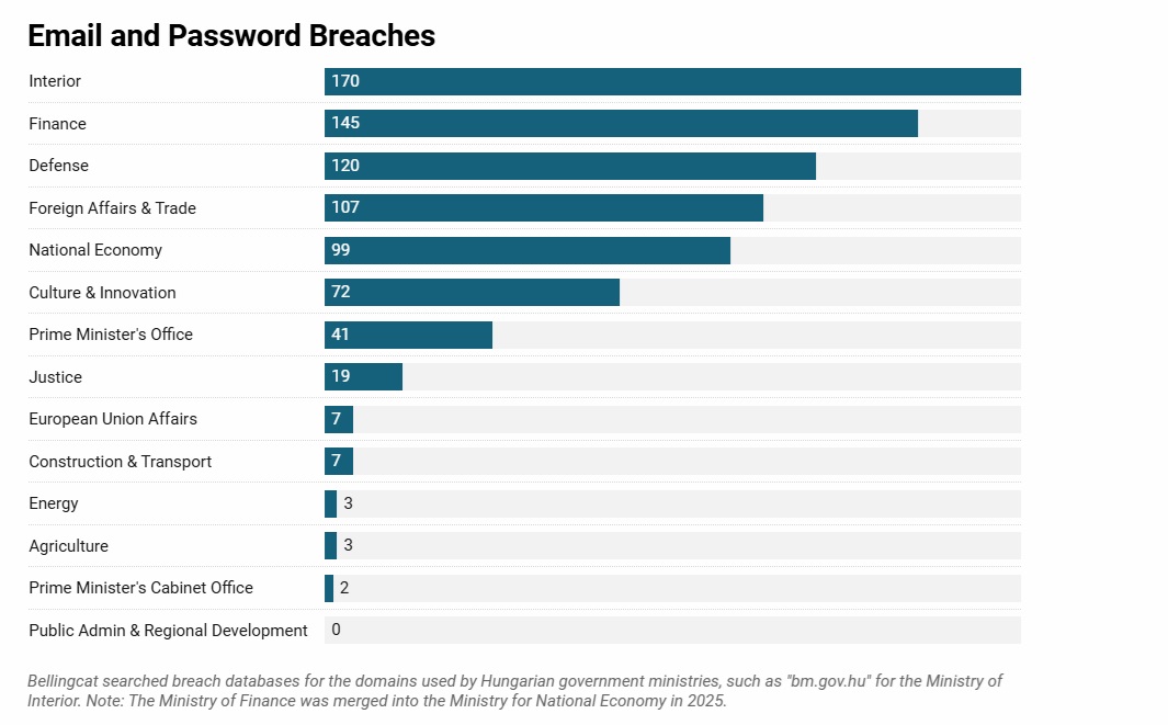

Épp a választás előtti napokban publikálta elemzését a Bellingcat oknyomozó portál arról, hogy „közel 800 magyar kormányzati, különféle minisztériumokból származó e-mail cím és kapcsolódó jelszó” kering az interneten, ami a minisztériumok biztonsági protokolljainak hiányosságaira világít rá. A szerzők elemzése szerint az összesen 13 minisztériumból 12 érintett, tehát kiszivárgott valamelyik alkalmazottjához kapcsolható munkahelyi e-mail cím/jelszó. A lap szerint az érintettek közt található információbiztonságért felelős magas rangú katonatiszt, külügyminisztériumnál dolgozó koordinátor és más magas beosztású szakemberek.
A Bellingcat a Darkside nevű kiberhírszerzési platformot használta a magyar kormány 13 minisztériumához tartozó fő e-mail domainekkel végzett vizsgálatához. Ehhez kapcsolódóan összesen 795 olyan esetet azonosítottak, amelyek kormányzati e-maileket és a hozzájuk tartozó jelszavakat tartalmaztak, ebből 641 incidens négy központi intézményhez köthető.

Kocsis Tamás (Sharky), a Kiberblog kiberbiztonsági szakértője szerint valójában nem 800 e-mail/jelszó párosról lehet beszélni, hanem több mint 10 ezer egyedi e-mail címről és általában, de nem minden esetben azokhoz tartozó jelszavakról. A 10 ezer egyedi e-mail cím 366 különféle kormányzati intézményhez vagy szereplőhöz tartozik, és ott vannak közöttük a Belügyminisztérium, Honvédelmi Minisztérium, Katasztrófavédelem, TEK, Alkotmányvédelmi Hivatal – és a többi rangos és csúcsszerv, illetve megannyi más intézmény és aldomain felhasználói.
