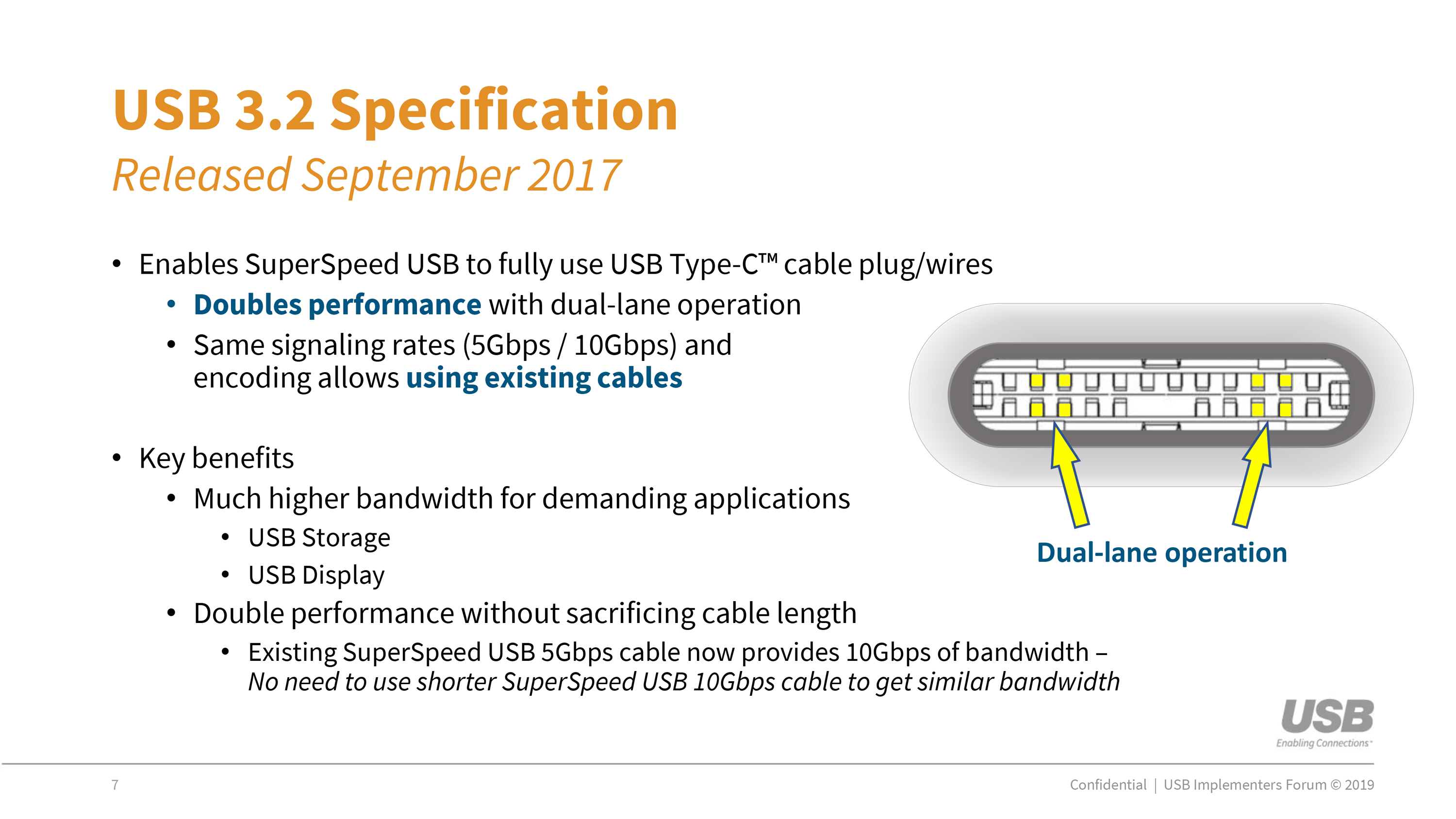

Jó hír, hogy az USB 3.2-ből kicsikarható legnagyobb, másodpercenként 20 gigabites sávszélességhez nem feltétlenül kell majd új kábelt vásárolni, ahhoz elég lesz USB 3.1 Gen 2-re hitelesített vezetékeket csatlakoztatni. Az ugrást a szabvány azért tudja a kábel cseréje nélkül meglépni, mert az USB-C vezetékek egyébként sem csak az USB-re építő adatátvitelt támogatják, de olyan alternatív protokollokat is, mint a már említett Thunderbolt 3 vagy a DisplayPort, így összesen négy érpár található bennük - ezekből az USB 3.1 Gen 1 és Gen 2 csak kettőt használ (szemben például a Thunderbolt 3-mal), az új generáció azonban már mind a négy párat egyszerre használja, így duplázva a sávszélességet.

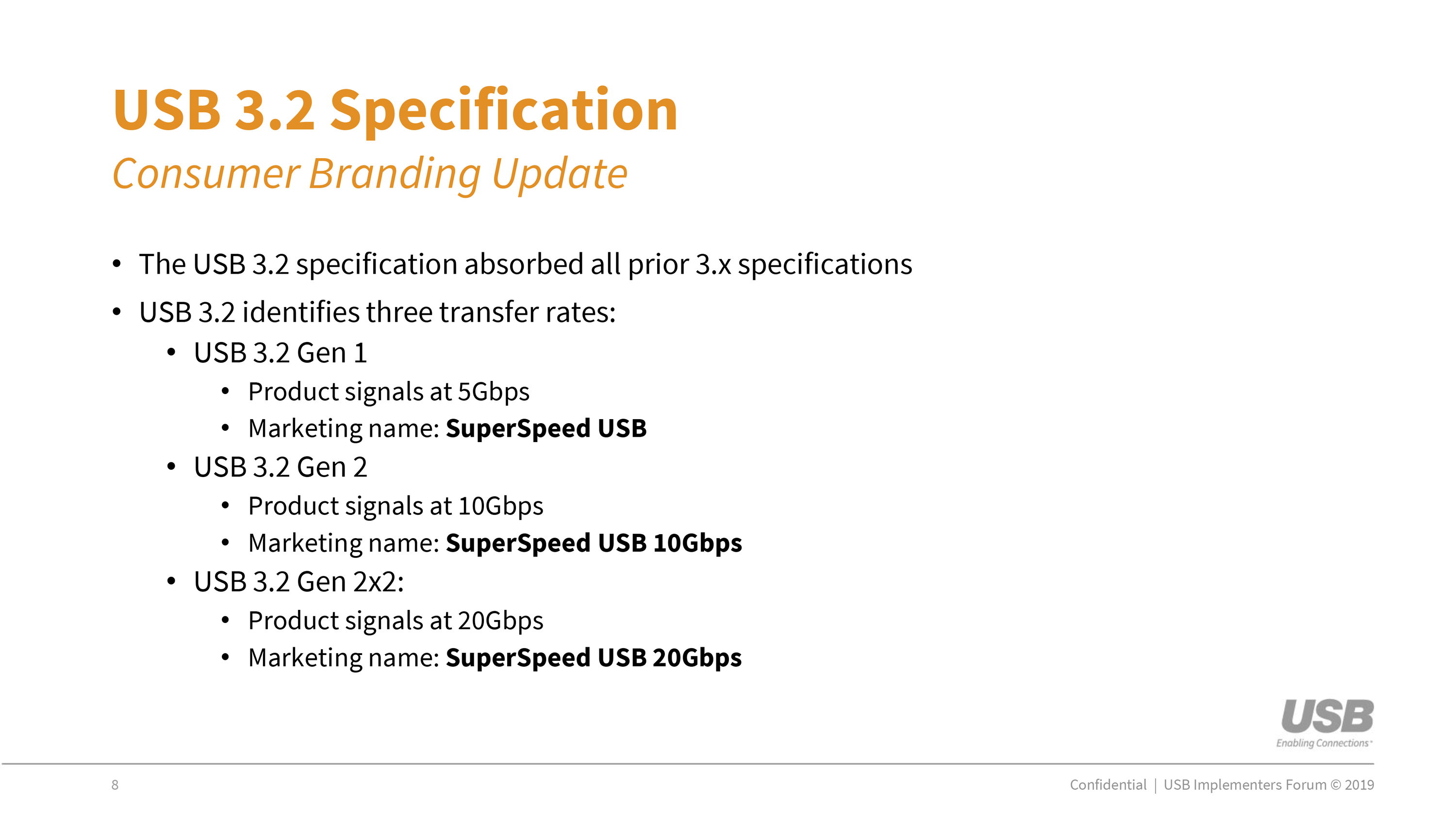

A vezetékek, illetve a szabványt támogató eszközök vásárlásánál érdemes lesz alaposan figyelni, ugyanis a piacon nagyon könnyű belefutni a megfelelő tanúsítványok nélküli kábelbe, ráadásul még a kapcsolódó követelményeknek megfelelő darabokon sincs elég jól láthatóan feltüntetve a hitelesítést igazoló logó. Az USB 3.2 sajnos csak még tovább nehezíti az átláthatóságot három fokozatával: Az USB 3.2 Gen 1 az USB 3.0-hoz (és az USB 3.1 Gen1-hez) hasonlóan 5 Gbps sávszélességre képes, amely ennek megfelelően SuperSpeed USB marketingelnevezéssel kerül piacra. Az USB 3.2 Gen 2 fokozat az USB 3.1 Gen 2-höz hasonlóan 10 Gbps sávszélességet kínál, amit így SuperSpeed USB 10Gbps címkével kell majd keresni. Az újdonságnak számító, USB 3.2 Gen 2x2 nyújtja a 20 Gbps-os átviteli tempót, amire a SuperSpeed USB 20Gbps jelölés utal majd, új szintre emelve az USB-s jelölések és elnevezések káoszát.

A vásárláskor tehát érdemes lesz a szokásosnál is alaposabban tanulmányozni a szimpla feliratok mögötti valós támogatást. A "nagyobb a jobb" alapvető vásárlói logikát meglovagolva a gyártók most sem lesznek restek szinte mindenre rásütni az USB 3.2-es logót, miközben e mögött lehet, hogy csak egy USB 3.2 Gen 1 támogatás húzódik az USB 3.0-hoz hasonló 5 Gbps sávszélességgel. Biztosra csak a SuperSpeed USB jelölések alapján lehet menni, ám ez kevésbé triviális, nem utolsó sorban pedig túlságosan hosszú is, így nem lenne meglepő, ha a gyártók ezt ritkábban reklámoznák. Az USB-IF-nek célszerű lenne elgondolkoznia a jelölések egyszerűsítésén, ahogy arra a közelmúltban jó példát mutatott a Wi-Fi.
