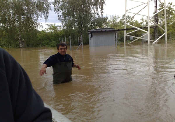

Víz alatt egy mobil bázisállomás Kápolnánál

Maradi István: Az árvíz elég nagy terhet rótt a csapatra minden oldalról. Főként azért, mert az árvíz elhárításához mindenki igénybe szerette volna venni a távközlést, legyen az vezetékes telefon vagy mobiltelefon, ami számos helyen ideiglenes megoldásokat kívánt. Itt a mobil volt az, amit a legkönnyebben tudtunk a különböző helyszínekre vinni, és tudtuk bővíteni a kapacitást ott ahol kellett.
Az árvíz vonulása másfelől előre látható, így lehet tudni, mely rendszereinket érinti potenciálisan a katasztrófa, és azoknak a kimentéséről vagy áthelyezéséről lehet előre intézkedni. Nyilván voltak olyan helyzetek, amikre mi sem számíthattunk, például egyszer amikor egy kollégámmal beszéltem a krízishelyzet közepén, azt mondta, hogy éppen egy búvárt menedzsel a víz alatt. A Hernád alatt átmenő egyik optikai kábelünket ugyanis kimosta és elszakította a víz. Elmondható, hogy az árvíz a vezetékes hálózat működését befolyásolta jobban.
Egy vezetékes hálózati hibánál nyilván az erőink koncentrálását nagyban befolyásolta, hogy mekkora összeköttetés-halmaz szűnt meg rajta. Van egy nagyon aktív prioritási módszertanunk, ami alapján analizálják, hogy mekkora a probléma, és ez alapján küldik ki a helyi csapatokat. Előfordult például az is, hogy a szakembereinknek napokig dízelgenerátorral kellett az állomást táplálni, mert megszűnt a helyi áramellátás, viszont az éppen egy olyan központi csomópont volt, ami ugyan nem került víz alá, de áram nélkül nem tudott volna több települést ellátni.
