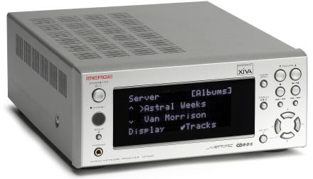

Hasonlóan a kiszolgálókra épülő számítógép-hálózatokhoz, az otthoni rendszerekben is megoldható a centralizálás. Ezt a célt látják el az úgynevezett zeneszerverek, amelyek úgy néznek ki, mint egy nagyobbacska CD-játszó, de a lemezek műsorát nem közvetlenül játsszák le, hanem egy beépített merevlemezre mentik (általában MP3 formátumban), és képesek arról különböző kimeneteken egyszerre több számot -- tipikusan 4, 8 vagy akár 16 -- egyszerre lejátszani. A helyiségekben aztán különböző modulokat helyezhetünk el a falban, amelyekkel bemeneteket, kimeneteket, hangerőszabályzókat, műsorválasztókat, infravevőket, kijelzőket hozhatunk létre.
A zenekiszolgálók legnagyobb fejlesztője az Imerge, amely technológiáját Xiva néven szabadalmaztatta. Jelenleg többféle központi egységet forgalmaz a cég. A kapcsolat megteremtéséhez nemcsak hagyományos analóg hangátvitelt használhatunk, hanem ha a szobákban elhelyezhető lejátszóegységeket is vásárolunk, Ethernet kábelen a digitális állományokhoz való közvetlen hozzáférést tudjuk megteremteni, így a számokat minőségromlás nélkül játszhatjuk le nagy távolságból is.

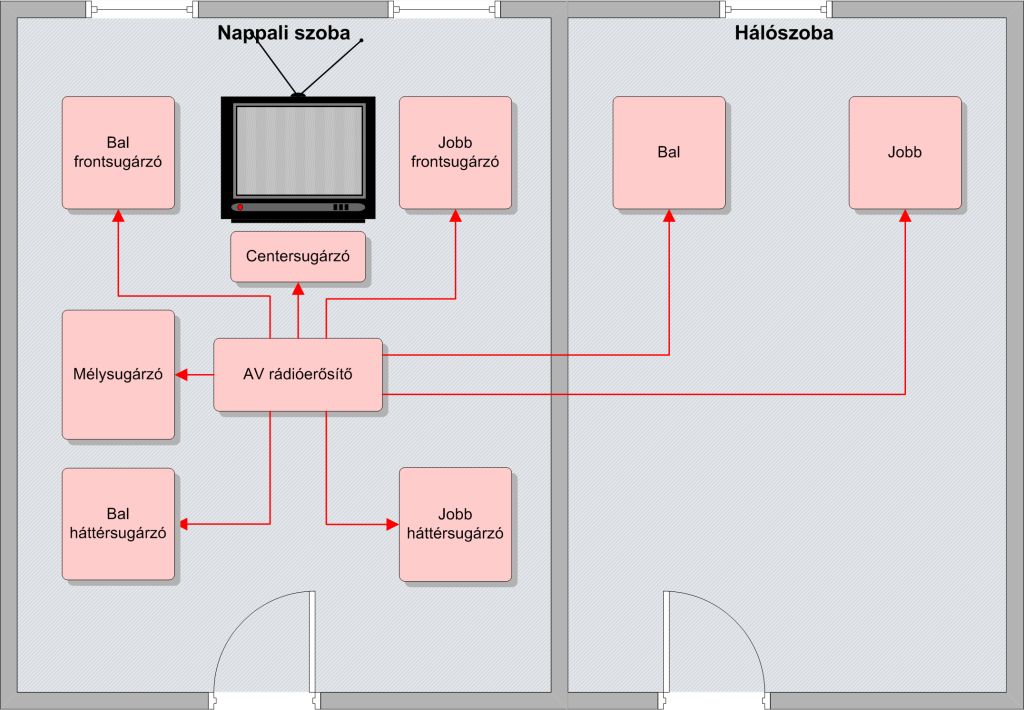

Ennél lényegesen komolyabb megoldást kínál a magasabb nívójú 7.1-es házimozi erősítők úgynevezett második zóna szolgáltatása. Ezek a készülékek választási lehetőséget kínálnak a beépített erősítőmodulok többféle felhasználására. Ha a nappaliban például csak 5.1-es hangsugárzókészletet állítunk fel, akkor a szabadon maradt (7.1 - 5.1 = 2) két csatorna jelével egy második szobában elhelyezett sztereó hangsugárzópárt hajthatunk meg, amelyre az erősítő képes rákapcsolni a főhelyiségtől eltérő műsorforrás jelét. Megtehetjük tehát, hogy a nappaliban DVD-filmet nézünk 5.1 hangzással, közben pedig valaki a rádióerősítő tuner részét vagy egy CD-játszót hallgat a hálószobában.
Egyforrásos-többzónás rendszer 7.1 csatornás erősítővel
Az ilyen jellegű megoldások kiépítésénél komoly előny, hogy a második szobában megszólaló zene kiváló minőségű, azonos hangsugárzók használata mellett tulajdonképpen egyenértékű a nappaliban elhelyezett rendszerével, ráadásul a hálószobában már semmilyen további készüléket nem kell alkalmaznunk. Illetve: a második szoba hangereje külön szabályozható a rádióerősítőn, de a távvezérlés megvalósításához egy infravevőt kell elhelyeznünk a hálóban. Az erősítőkön -- legtöbbször -- a gyártók elhelyeznek az IR-vevő fogadására alkalmas 3,5 milliméteres jack aljzatot.

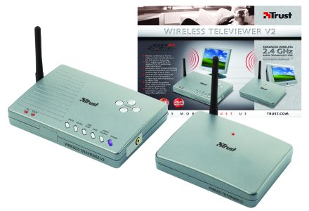

Az egyforrásos-többzónás rendszerek megvalósítására egyszerű és jól kézben tartható megoldást jelenthetnek az elmúlt években forgalomba került kábel nélküli videojel- és hangjeltovábbítók. Ezek a készletek egy adóból és egy vevőből állnak -- tipikus felhasználás esetén az adót a nappaliban helyezzük el, ahol rácsatlakoztatjuk a megosztani kívánt műsorforrást, a hálószobában lévő vevőt pedig az ott található televízióra kapcsoljuk. A hálóban lévő vevőegység általában képes infratávvezérlők jelét továbbítani az adóhoz a nappaliban, így akár az ágyban fekve is megoldhatjuk a másik helyiségben lévő műsorforrás kezelését.
Trust Wireless TeleViewer
Kicsit összetettebb -- és persze drágább -- készletekkel többforrásos-többzónás rendszert is létrehozhatunk. Ilyenkor az adóegység több, általában három-négy bemenettel rendelkezik. A vevőegységről vezérelhetjük az adón lévő bemenetek közötti váltást, így a hálószobából választhatunk a nappaliban elhelyezett műsorforrások közül.
Ha tovább akarjuk bonyolítani a helyzetet, akkor beszerezhetünk olyan készletet, amelyben egy adóegység több vevőt is elláthat, így megoldjuk a jel szétosztását is. Ezek a megoldások lakáson belül általában 30 méter távolságig működnek megfelelően, de csak akkor, ha az adó és a vevő között nincs például vasbeton födém, amely a vételt jelentős mértékben rontja. Megvásárlás előtt tehát célszerű kipróbálni, hogy működik-e a szett azon a helyen, ahol használni szeretnénk. Figyelembe kell vennünk továbbá, hogy a videojel átalakítása rádiófrekvenciás jellé, majd újbóli visszaalakítása szintén ront a kép-, illetve hangminőségen.

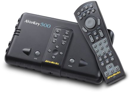

A két terület átjárhatóságának biztosítását szolgálják az úgynevezett PC--tévé átalakítók is, amelyek egyre nagyobb számban kerülnek forgalomba. Az alapmodellek egyszerűen csak lehetővé teszik a számítógép képének megjelenítését a televízión, az összetettebbek azonban már kiemelésre, zoomolásra, a képjellemzők (világosság, kontraszt) szabályozására is alkalmasak. Ideálisak lehetnek DivX- vagy DVD-filmek televízión való megtekintésére vagy digitális "diavetítéshez" -- mindezt infravörös távirányítóval vezérelve.
AVerKey 500 Pro PC-TV átalakító

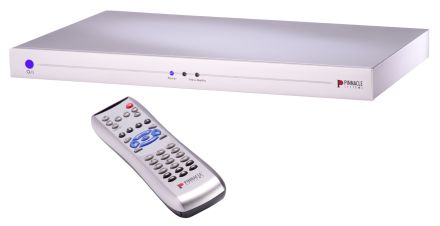

A Windows Media Centerhez hasonló szolgáltatásokat kínál hardveresen megtámogatva a Pinnacle ShowCenter csomagja, amely azonban nemcsak szoftver-, hanem hardvereszközzel is segíti a két terület közötti kapcsolat létrejöttét. Működésének lényege: amellett, hogy televízión teszi elérhetővé a számítógépen lévő filmeket, zenéket és fényképeket, közben testreszabott listát készíthetünk ezekről, ily módon megkönnyítve az elérésüket és a kezelésüket. Ennél is fontosabb azonban, hogy Ethernet vagy Wi-Fi kapcsolat segítségével egy lakáson belül akármelyik helyiségben megvalósíthatók ezek a funkciók.
