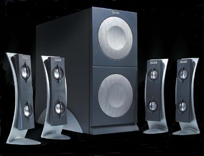

A 4100-as rendszert volt alkalmam meghallgatni, erről osztanám meg tapasztalataimat a kedves olvasóval. A teszt a szokásos szubjektív meghallgatáson alapul.

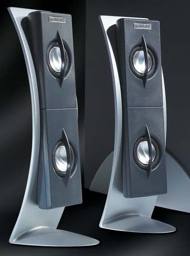

Ezek a rendszerek kétségkívül az Altec legdizájnosabb hangszórókészletei, elég a szatellitekre nézni, s rögtön látható, hogy megvásárlásával szobadíszekre is szert teszünk. Az egyedülálló külalakot különleges sugárzókkal oldották meg. Az egyéb gyártókkal ellentétben az Altec nem egy közép-magas vagy mélyközép sugárzót használt, hanem felülről közelítette meg a kérdést: a Neodymium sugárzók a magas tartományokban jobb minőségű hangot képesek megszólaltatni, ugyanakkor a középtartományban is kellő teljesítményt nyújtanak. Legalábbis a leírások szerint.
A 4100-as rendszer alapvető adatai:
  • Összteljesítmény: 70 W (RMS)
  • Szatellitek: 2 db 1"-os Neodymium sugárzó (alumínium bevonattal)
  • Subwoofer: 2 db 5,25"-os (13,3 cm) mélysugárzó
  • Frekvenciaátvitel: 30 Hz - 20 KHz
  • Jel-zaj viszony: >70 dB
  • Teljes harmonikus torzítás: 0.5% @ -10 dB
  • Digitális, kábeles távirányító
  • Fejhallgató kimenet
  • "Aux" bemenet
[oldal:De hol a középtartomány?]
A rendszer telepítése garantáltan nem okozhat gondot senkinek sem. Az összes szatellit kábelének vége RCA-dugóban végződik és színkóddal van ellátva, így biztosan oda dugjuk, ahova kell. A hangkártya csatlakoztatására szolgáló két kábel is színkódos, megfelel a szabványnak.
A szatellitek kábele megfelelő hosszúságú, legalábbis egy kisebb szobához. A hátsó hangszórók vezetéke 4 méter, az elsők 2,5 méterest kaptak. A távirányító kábele szintén 2,5 m-es. A távirányító digitális vezérlésű, a módválasztó gombbal "gaming" és "stereo 2x" üzemmódok közül választhatunk. Működésében tökéletesen megfelel az Altec 461-nél látott távirányítónak, az egyetlen különbség, hogy nem lehet sima sztereó üzemmódot választani, bár erre nem is nagyon van szükség. A "gaming" a normál 4-csatornás működést jelenti, míg a sztereó 2x az első bemenetre vagy az aux, másoldlagos bemenetre érkező jelet teszi ki a hátsó csatornákra is.
Lehet állítani a mély és magas tartomány hangerejét, az első és hátsó hangszórók közötti arányt. A fejhallgató csatlakozó itt is a távirányító végén kapott helyet. A távirányító és a szatellitek is alumínium tartókeretet kaptak, melyek kellő súlyúak, és a dizájn alapját képezik.
Mivel a rendszer teljesítménye jóval alacsonyabb a 641-es rendszernél, az ott tapasztalt nagy hangerő"lépték" itt nem jelentkezik, pontosabban nem annyira érzékelhető.
A teszt alapját SonicFury hangkártya, s néhány játék, DVD-film, CD és MP3 állomány alkotta, szokás szerint. A tesztelésben részt vett a Sonic Foundry SoundForge program is, mellyel a frekvenciaátvitelt lehet kontár módon megvizsgálni. Persze csak fül, azaz érzékelés alapján, mivel mikrofon nincs megfelelő, s a szobám sem éppen egy süketszoba...
A mélysugárzóval kezdtem a tesztelést, mivel hihetetlen adatot állít az Altec: 30 Hz alsó határ! A szög azonban gyorsan előbukkant a zsákból: noha a sub már 33-37 Hz-en reagál a hangkártyából érkező jelre, megfelelő szinten hallható hangot csak olyan 45-50 Hz körül kezd el kiadni magából. Falrengető dörejeket ezért felesleges várnunk tőle.
A vágási frekvencia nekem úgy tűnt, hogy viszonylag magasabbra van helyezve, valahol 200-220 Hz körül lehet, pontos információt erről nem árul el a cég.
A szatellitek teszteléséhez bizony most jól jönnének az ideális körülmények, szükség lenne rá. Hallomás alapján ugyanis úgy tűnik, hogy a Neodymium hangsugárzók az alsóbb frekvenciákon, körülbelül 2200 Hz-ig nem jeleskednek a hangok visszaadásában, hiányosnak, gyengének tűnik ez a tartomány.
Sajnos a DVD-lemezek, MP3-ak, CD-k meghallgatásakor is egyértelműen kitűnt, hogy kevés a középtartomány, a szatellitek nem megfelelő szinten sugározzák le az általában középsugárzó által lefedett területet.
Játékok alatt nem érezzük ennek hatását igazán, de zene és DVD alatt zavaró lehet, főleg igényesebb hallgató számára. A hangkártya equalizerével, a szett hangerőszabályzójával be lehet állítani egy többé-kevésbé optimális szintet, de a hangzása ekkor is furcsa, magas színezetű. Ezt DVD filmek alatt is érezni lehetett, kifejezetten kihangúlyozta a hiányt a 4 csatornás lekeverés fantom centere.
A teljesítménnyel, hangerővel nincs probléma és a zajjal sem. Alapzaja egyáltalán nincs a rendszernek. Nagyobb hangerőre feltekerve a subwoofer kitűnően állta a megmérettetést, tisztán szólt. A szatellitekkel sem volt ilyen probléma, zavaró torzulást nem lehet hallani. Ha az Altec 641 is hasonló alapokra építkezne, semmi kifogásolnivaló sem lehetne benne.
