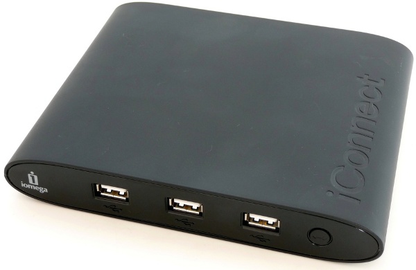

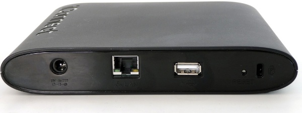

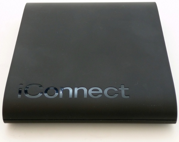

Az Iomega iConnect nem a formatervével akar hódítani, ez első látásra világos mindenki számára, aki ránéz. Persze szó sincs arról, hogy csúnya lenne, de a legömbölyített sötétszürke műanyag ház aligha nyer majd design-díjakat és senki sem akarja csak azért megvenni, mert szép. Maga az eszköz teljesen egyszerű, az előlapon három, hátul egy USB 2.0 csatlakozóval rendelkezik, emellett a tápkábelnek és egy Ethernet-kábelnek alakítottak ki aljzatot rajta. Az előlapon van még egy kék LED, amely a bekapcsolt állapotot mutatja, valamint egy gomb, amivel a gyorsmásolást lehet elindítani.
Az USB-portok elhelyezését szerencsésebben is megoldhatták volna az Iomega mérnökei. Ha mind a három előlapi és egy hátlapi csatlakozót fel szeretnénk használni, komoly kábelrengeteg veszi körül az iConnectet. Jobb lett volna, ha oldalra kerülnek az USB-portok, így is könnyen elérhetők maradnak de nem rondítják össze az előlapot. Ennek inkább csak esztétikai jelentősége van, a használhatóságot igazából nem befolyásolja.
