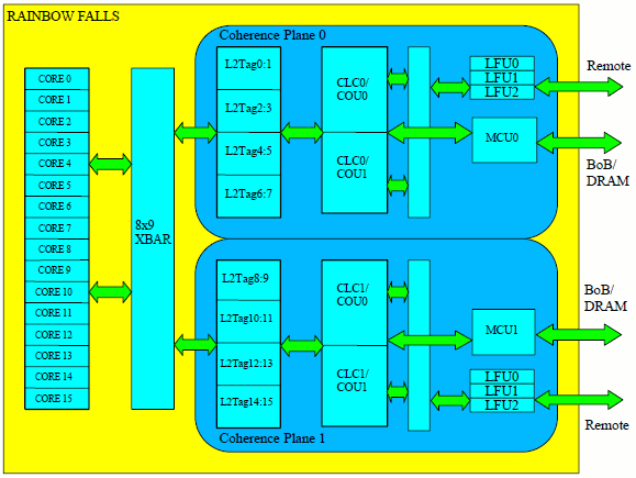

A Rainbow Falls 16 magja dedikált L2 gyorsítótárat kap, harmadszintű cache viszont a korábbi UltraSPARC T-sorozatú chipekhez hasonlóan nem kerül a chipre, ennek valószínűleg helytakarékossági okai vannak. Egy-egy processzorban két független koherencia hordozóréteg található, melyek a fizikai címtartomány partícióinak foghatóak fel, és egy-egy DDR3 memóriavezérlőhöz (szakítva az FB-DIMM-mel, szemben a cikk eredeti állításával), valamint 8-8 L2 bankhoz kötődnek - amiről nem esett szó, hogy ezek a memóriavezérlők továbbra is kétcsatornásak-e, és mekkora sávszélességeket támogatnak. Az L2 bankokhoz a magok egy központi crossbaron, vagyis mátrix szervezésű kapcsolón keresztül kapcsolódnak megosztottan, méghozzá párosával kapnak meg egy portot a chip switchén.
A Rainbow Falls processzor koherenciarétege
Egy koherencia-hordozóréteg három linkkel kapcsolódik a külvilághoz, és egyidejűleg összesen 1024 tranzakciót képes lekezelni. A linkek képességeiről Patel nem beszélt, mindössze annyit lehet tudni, hogy alacsony késleltetésű, nagy sebességű összeköttetésekről van szó. A prezentáció alapján a Rainbow Falls négy foglalatig skálázódik glueless módon, minden hordozópár további három chiphez képes kapcsolódni. A chip ugyanakkor elvileg alkalmas arra is, hogy diszkrét chipsettel együttműködve rendszerszintű routingot kapjon, vagyis az adatkoherencia kezelésébe külső logika is beavatkozna. Patel elmondása szerint ez volt az egyik legfőbb kihívás, hogy minden kiépítésben egy rugalmasan konfigurálható, skálázódó rendszert kapjanak, mely képes akár 64 magot és 1024 fonalat is támogatni egyetlen rendszerben.
