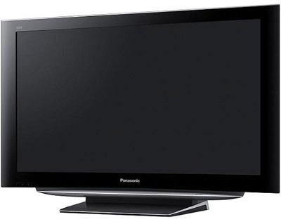

A legegyszerűbb módnak az tűnik, hogy megkeressük a tápegységek névleges teljesítményét, hiszen ehhez csak a készülék adatlapjára, vagy hátuljára kell egy pillantást vetnünk. Vegyük például a Panasonic ma már jó áron megkapható, középkategóriás HD Ready 42 hüvelykes plazmatévéjét, a TH-42PX80-at: 497 watt, azaz fél kilowatt. Ehhez képest a hasonló specifikációkkal bíró LG 42LG3000 LCD-tévé 230 wattot fogyaszt legfeljebb. Az összevetés azonban teljességgel félrevezető, ami a két technológia közti alapvető különbségekre vezethető vissza. Nem véletlen tehát, hogy a plazmákról elterjedt az a közhiedelem, hogy rengeteget fogyasztanak. Ez bizonyos esetekben igaz is, ugyanakkor a teljes kép ennél jóval árnyaltabb, és összetett. A fogyasztási problémával a plazmagyártók is tisztában vannak, nem véletlen, hogy a fejlesztések fő fókusza éppen ez.

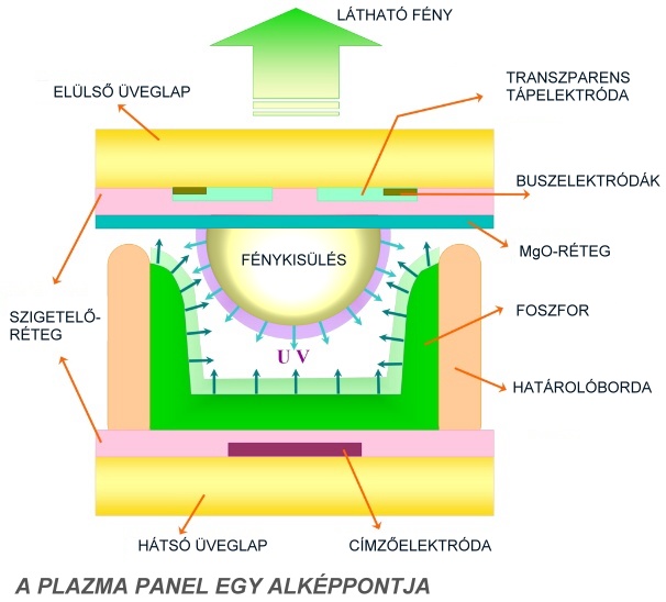

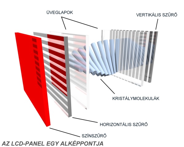

A plazma panelének képpontja saját maga világít, elektromos impulzus hatására a kamrában elzárt nemesgáz (neon és xenonatomok elektromos gerjesztése) plazmaállapotba kerül és a kamra hátsó, tőlünk távolabbi falára felvitt foszforréteg színében kezd el világítani. Valójában minden egyes képpont három önállóan működő, vörös, zöld és kék plazma alképpontból (subpixel) áll össze, ezekből keverhető ki a megjelenítendő szín. Az LCD-panel is pixelekből rakja össze a képet, ám ezek a plazmától eltérően nem bocsátanak ki fényt, a technológia transzmisszív, a világításért külső fényforrás, a jelenleg elterjedt LCD-tévékben nagy hidegkatódos, vagyis CCFL-csövek felelnek. Attól függően, hogy az adott képpont sötét vagy világos, a folyadékkristályok elektromos áram hatására változó fizikai elhelyezkedésükkel állnak a fényforrás útjába, vagy engedik át annak fényét. Itt is három alképpontból áll az adott pixel, melynek színéért a három, különböző színű szűrővel ellátott alképpont egymáshoz viszonyított fényességértéke felel.
Míg az LCD-panelek háttérvilágítása bekapcsolástól kikapcsolásig világít, addig a plazma esetében csak maguk az aktív képpontok adnak fényt. A két technológia közötti különbséget hétköznapi nyelvre lefordítva úgy lehet szemléltetni, hogy egy \\\"A\\\" betűt egy világító hirdetőtáblán úgy is meg lehet mutatni, hogy egy nem átlátszó sablonból vágjuk ki a betűt és azt rakjuk a fényforrásra, de úgy is, hogy csak maga az \\\"A\\\" betű világít és nem kell letakarni az annak kirajzolásához szükségtelen, ám ettől függetlenül fényt adó területet. A kitakarós mód az LCD-kijelzők esetében áll, utóbbi viszont a plazmatévéknél.
