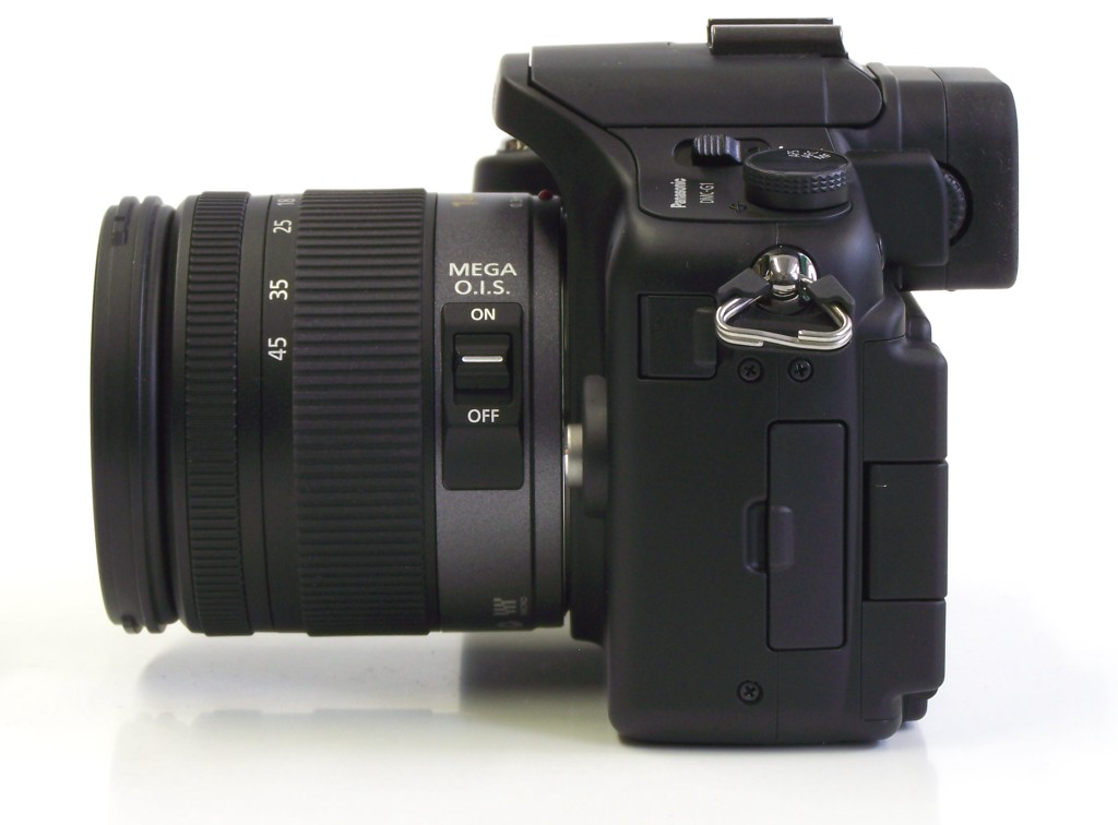

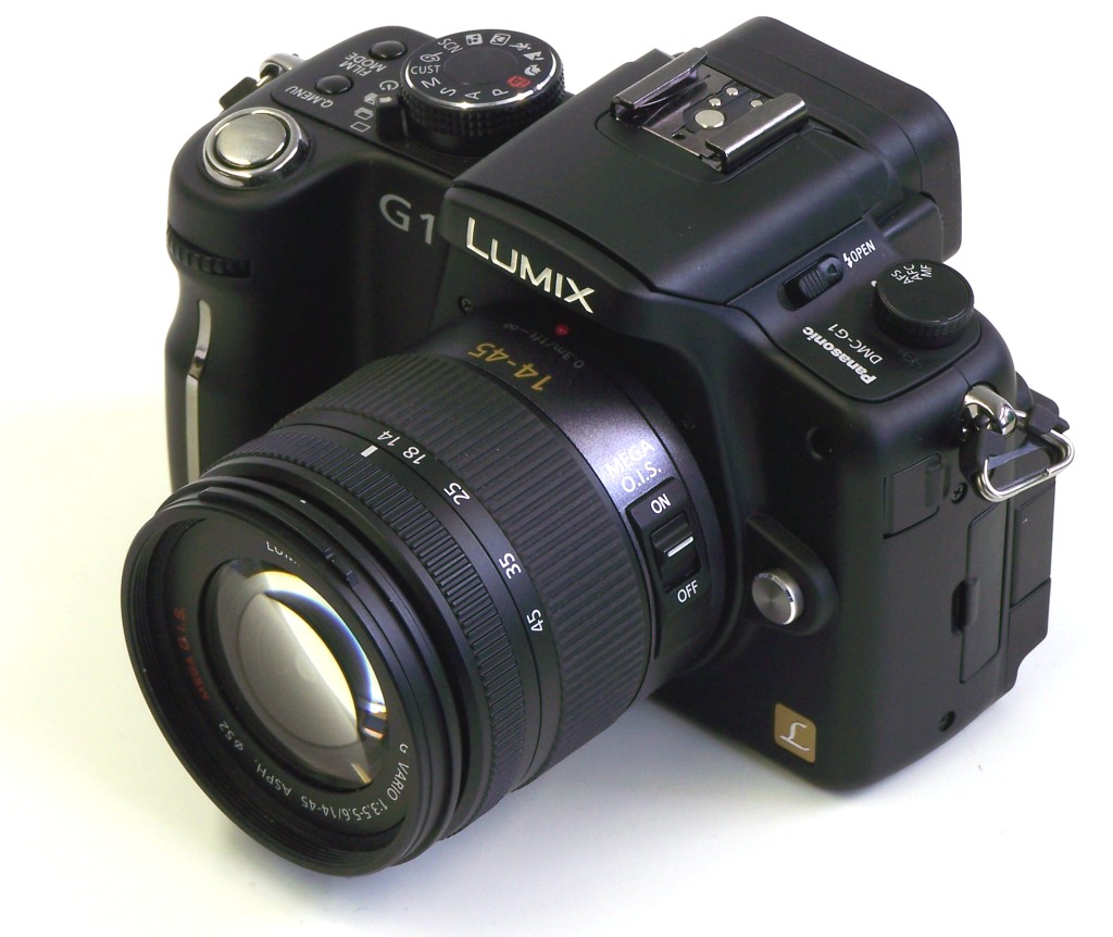

A G1 igen szemrevaló fényképező, optika nélkül egy nagyobb kompaktra, optikával pedig egy kisebb ultrazoomos fényképezőre emlékeztet. A burkolat gumibevonata talán túlságosan is sima, fura érzés az első kézbevételkor. A gépházat a hatalmas kijelző, az elektronikus kereső és a vaku dudora, a kényelmes markolat, valamint a módválasztó tárcsa uralja -- és persze az optika. Az biztos, hogy arányaiban a G1 az egyik legjobban eltalált fényképező.

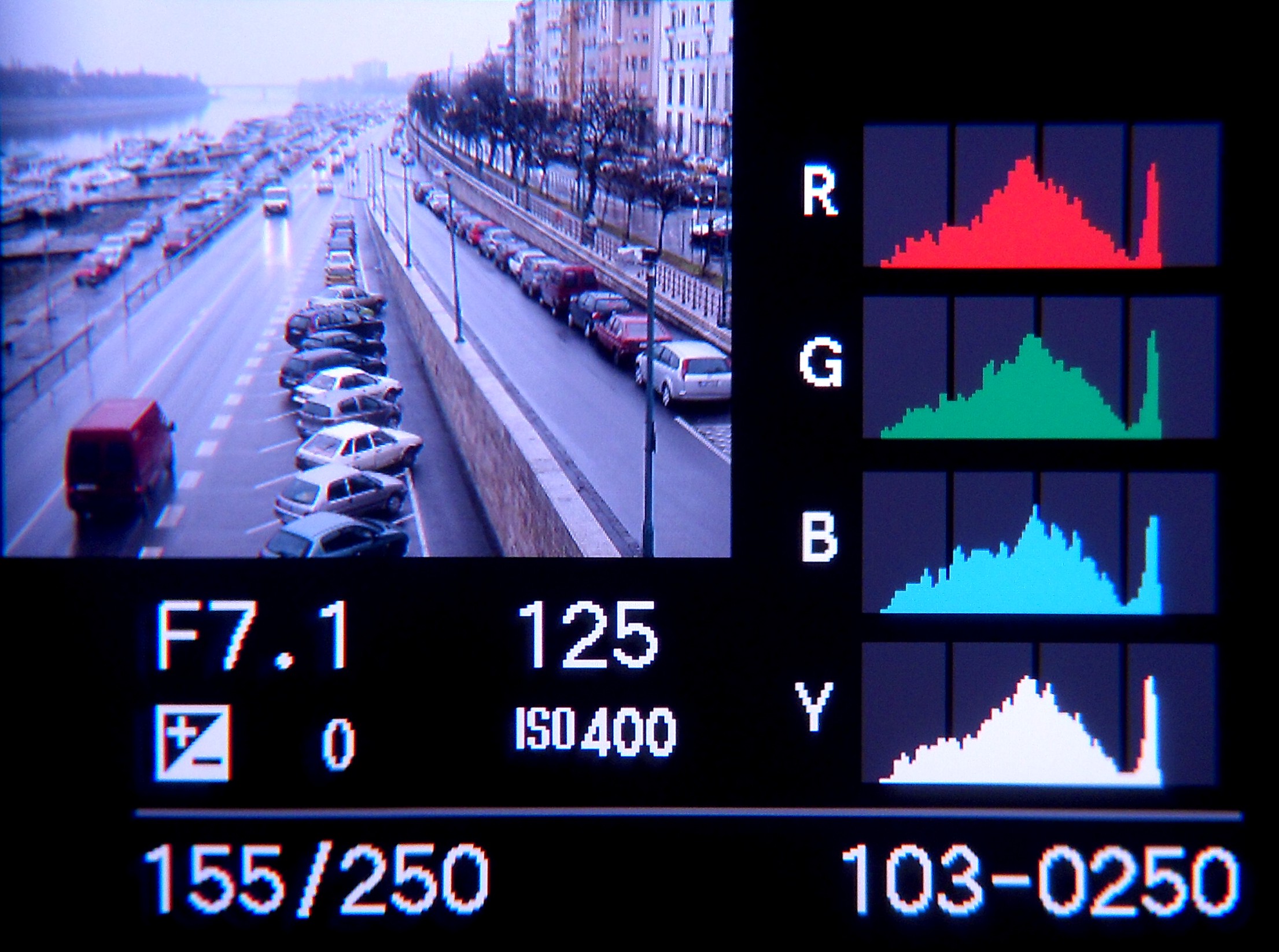

A hátoldali kihajtható, szélesvásznú, 60 kép/mp frissítésű kijelző az átlagosnál jóval finomabb, 460 ezer képpont megjelenítésére képes ami már elegendő ahhoz, hogy akár a kézi fókuszt is megfelelő pontossággal állíthassuk be rajta. Ez a kijelző státuszkijelzőként is használható, ekkor a beállításokat és a géppel kapcsolatos egyéb paramétereket jelzi. Tükörreflexes gépeknél a tisztán optikai alapokon nyugvó kereső analóg-digitális átalakítástól mentes eredeti (nagyítástól most eltekintünk) képet ad, ezzel a hagyományos elektronikus keresők eddig nem versenyezhettek. Érdemes kattintani a lefényképezett keresőképre!

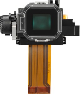

Erre az elektronikus kereső-optikai kereső párhuzamra a Panasonic is figyelt, ezért nem kínált fogást ezen a részegységen sem, döbbenetes aa G1 EVF-panelén megjelenő 1,4 millió képpont. Túlzás nélkül állíthatjuk, hogy a kézi fókusz vételekor nem hiányoltuk a jól bevált optikai keresőt. Az elektronikus kereső a kézi élességállítás során a fókuszált terület 1:1 nagyítását dobja a szemünk elé, az élmény szinte kozmikus. Már csak hab a tortán, hogy a két megjelenítő között a G1 automatikusan is válthat (ha a szemünkhöz emeljük a keresőt) és bár filléres szenzorokon múlik, a Minolta DiMAGE 7 óta csak elvétve találkozhatunk ezzel a lehetőséggel.
Az elektronikus kereső egyébként a felbontása mellett alapjaiban is eltér a szokásos panelektől, belenézve egyszerre juthat eszünkbe a fekete-fehér keresős videokamerák pixelmentes képe és a DLP-kivetítők képe. Az LCOS (Liquid Crystal on Silicon) panel képpontjai a nagy pixelszám miatt nem, vagy csak alig észlelhetőek. Sajnos a DLP-projektorokhoz hasonlatosan szivárványszínű csíkok láthatók, ha a képmező két oldalán ugráltatjuk a szemünket.
A panel érdekes módon egyszínű, frissítése 180 kép/másodperc. A képet színesben látjuk, ami annak köszönhető, hogy a három alapszín egymást követve, tehát nem egyidőben jelenik meg a háromszínű világításnak köszönhetően, akár a DLP-rendszerben. Eddig ilyen rendszerű keresőt a Panasonic csak méregdrága broadcast kamerákban alkalmazott, a DMC-G1 az első ilyennel szerelt, fogyasztói piacra szánt termék.

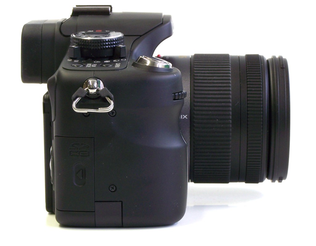

A Panasonic DMC-G1 igen kicsi fényképező, bár a méreteihez igen közel állnak a mai belépőszintű tükörreflexes gépvázak is. Gondoljunk csak az Olympus E-400-as sorozatának modelljeire, vagy a Nikon D40, D60 vázakra melynek jellemzően alig nagyobbak nála. Számokba öntve is jól érzékelhető ez a minimális különbség, a G1 124x84x45 milliméteres házzal rendelkezik, ez áll szemben a Nikon D60 126x94x64, valamint az Olympus E-420 130x91x53 milliméterével, de folytathatnánk a sort a Canon és a Pentax gépeivel is, két utóbbi gyártó kínálatában is találhatunk kicsi tükrös gépet.

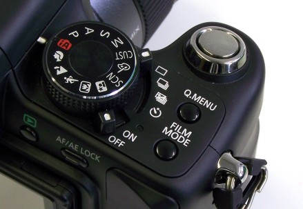

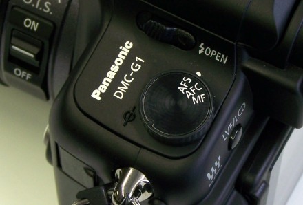

A burkolat egyébként 20 gombnak, kapcsolónak és tekerőnek ad helyet, ebben a számban benne van az exponáló- és a bekapcsoló gomb és az ötállású navigálógomb-csoport is. A gépház tetején is teljesen logikus a kiosztás, a bal oldalon külön tárcsát kapott a fókuszálási mód beállítása, itt egyszeri mérés, folyamatos autofókusz, valamint a manuális állítás választható ki. A beépített vaku kapcsolóval nyílik, és a fényképezők nagy hányadához hasonlóan csillapítatlanul csattan fel a fedél, érdemes a hosszútávú üzem kedvéért ujjunkkal tompítani a nyitáskor.
A gépre természetesen lehet külső villanót csatlakoztatni, a vakupapucs, mellett továbbhaladva a módválasztó tárcsa következik, mely a fentebb már ismertetett funkciókat kínálja. E tárcsa mellett, a gépház tetejének jobb szélén egymás alatt láthatjuk az exponálógombot, illetve a "Q.Menu" gombot, mellyel a gyorsbeállításokat intézhetjük (sorrendben: vakumód, film-üzemmód, rázkódásvédelem módja, képméret és arány, JPEG, illetve RAW minőség beállítása, kijelző fényereje, árnyékkompenzáció, a valós idejű hisztogram ábra helyzetének változtatása a kijelzőn, a fókuszpontok kiválasztása, a fénymérés módja, az EV, az érzékenység, valamint a fehéregyensúly kiválasztása).
A módválasztó tárcsa nagyon precíz , mintha csapágyakon járna, az üzemmódokba pedig kellően stabilan ugrik. Ezek az üzemmódok az intelligens automata mód mellett zár- és blende előválasztást jelentenek, melyeket a teljes kézi kontroll üzemmódja, valamint öt témamód, és a további motívumprogramok gyűjtője egészíti ki. A tárcsán a fentiek mellett szín-üzemmódot, és egy saját beállítást tároló állást is találhatunk.
A legutolsó gomb a film-üzemmódé, itt kontrasztot, élességet, telítettséget, valamint a fekete-fehér képkészítést állíthatjuk. A tető még két kapcsolót is tartalmaz, az egyik a bekapcsoló gomb, mely könnyen jár és kézre esik, a másik pedig a sorozatfelvételi üzemmódé és az időzített felvételeké, utóbbiból két különböző sebesség is rendelkezésre áll. A gépház elején az optika reteszelőgombját és egy benyomható tárcsát találhatunk, mely a zár-, valamint a blende beállítására szolgál, emellett az expozíció-korrekció is ezzel végezhető. Ez a tárcsa a gyors mozdulatoknál is igen érzékeny, ha hirtelen tekerünk hat kattanásnyit, az értékek akkor is hat lépcsőnyit változnak.

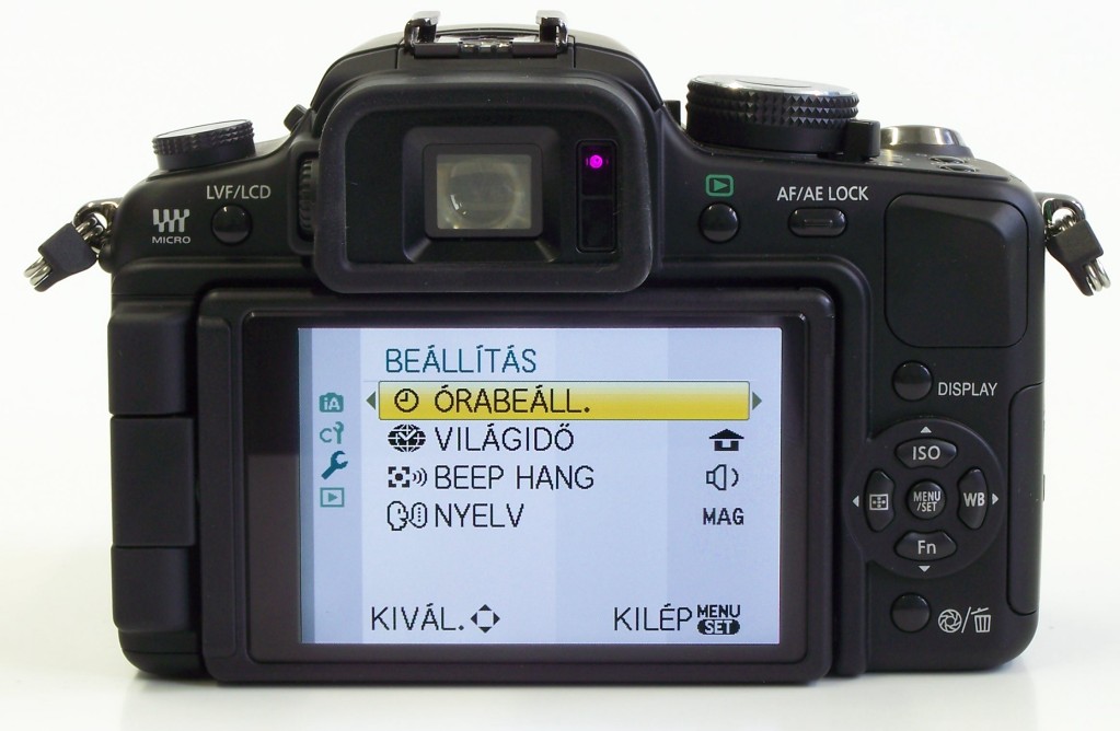

A G1 hátoldalán akkora a kijelző, hogy alig jutott hely a navigálgomboknak, ezért nagyobb ujjak többször nyomják meg az OK gombot, mint a balra nyilat. A hiba a kijelző kihajtásával orvosolható. Ebben a traktusban böngészhetjük a fényképező menüjét, mely az alapbeállításokat tartalmazza (pl.: idő videokimenet, kártyaformázás). A navigálógombok emellett direkt hozzáférést is biztosítanak az autofókusz-mód, az érzékenység és a fehéregyensúly beállításához, valamint egy általunk kiválasztott további beállításhoz. Ehhez a gombhoz a képarányt, a JPEG-minőséget, a fénymérés módját, az árnyékkompenzációt, valamint a komponáló segédvonalak megjelenítését rendelhetjük.

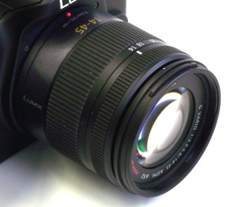

A DMC-G1 készletben érkezett, mely egy 14-45 milliméteres (28-90 mm-nek megfelelő), kitoptikás fényerőt (F3,5-5,6) nyújtó, ám a gyártó lencsetag mozgatásának elvén üzemelő rázkódásvédelmével ellátott optikát tartalmazott. Az optika remek társa a gépnek, és a mikronégyharmados szabványnak köszönhetően kisebb minden eddigi négyharmados optikánál is. A G1-hez létezik teleobjektív is a piacon, mely 45-200 milliméteres (kisfilmes rendszeren 90-400 mm) közelítést tesz lehetővé, természetesen ebből sem hiányzik a rázkódásvédelem.
A Panasonic Lumix DMC-G1 nem képes a tükörreflexes gépekben alkalmazott, fáziskülönbség elvén működő élességállításra, hiszen a képérzékelő a gép bekapcsolt állapotának teljes időtartama alatt üzemel, ezért a kompaktos, kontrasztérzékelésű változatot alkalmazza az élesség állításához, mely igen gyors. Nem érheti negatív kritika az objektívbe épített rázkódásvédelmet sem, mely három üzemmóddal is kedveskedik. Bár a rázkódásvédelem főkapcsolója az optikatubuson van, a módokat a G1 menüjében állíthatjuk. Külön öröm, hogy megtalálható ezek között az a mód is, mely a rázkódásvédelmet csak a függőleges tengelyen csillapítja, ez jól jöhet, ha mondjuk egy gyors autót szeretnénk optika előtt tartva mozgás közben lencsevégre kapni, miközben elhalad előttünk.

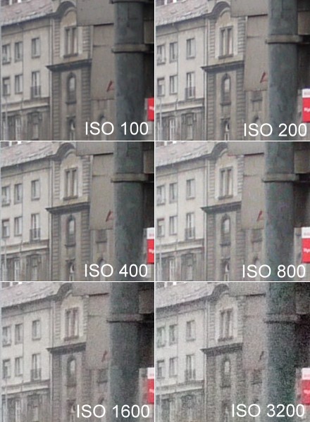

A G1 az érzékenységet ISO 100 és ISO 3200 között engedi változtatni, ám a nagy fizikai méretekkel rendelkező CMOS-érzékelő veszít a lendületből a magasabb értékek beállításakor. Azt ugyan nem állítjuk, hogy a képeket kompaktos zajtenger lengi körül, de viszonylag zajszegény, tükörreflexes gépekhez hasonló képeket ISO 800 felett már nem kapunk, ekkor a G1 szenzora és képfeldolgozó áramöre kicsit kifullad.
