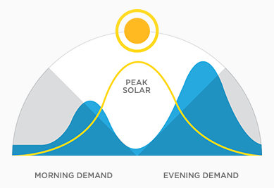

Musk elmondta, hogy a jelenlegi irány fenntarthatatlan, a napenergiával viszont az a baj, hogy az elektromos hálózat terhelési csúcsai a reggeli és esti időszakban vannak, miközben a napenergiát a déli órákban lehet a legnagyobb hatásfokkal hasznosítani. Ezért az energiatermelési és a fogyasztási csúcs közé puffer kell - olyan hatékony tároló, amely át tudja hidalni az időbeni eltolódást. A sokak által csak a valódi Tony Starknak (a Marvel képregénykiadó Vasember karakterének hétköznapokban zseniális feltalálója és üzletembere) nevezett cégvezető ennyivel le is tudta a felvezetőt.
