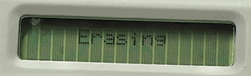

A kutatás szerint a nyomtatók hagyományosan "alatta maradnak a vállalati biztonsági szabályoknak", így míg a számítógépeket és okostelefonokat egyre szigorúbb felügyelet és végpontvédelem mellett lehet használni, a nyomtatók teljesen kiszolgáltatottak. A kutatók kiemelték, hogy a jelenleg lehetetlen megállapítani egy nyomtatóról ha fertőzött vagy idegen irányítás alatt áll, a szoftver integritása ugyanis egyszerűen nem ellenőrizhető - a hagyományos antivírusok és egyéb védelmi szoftverek képtelenek a nyomtatók ellenőrzésére. A firmware felülírása mintegy 30 másodperc alatt lezajlik, kivülállók felé észlelhető jelzést csupán ez alatt küld az eszköz. Gyanús esetekben a hálózati forgalom ellenőrzése segíthet izolálni az eseteket, normális esetben azonban akár évekig is "beépített ügynök" maradhat a nyomtató.
Nem sok látszik (forrás: Columbia University)
