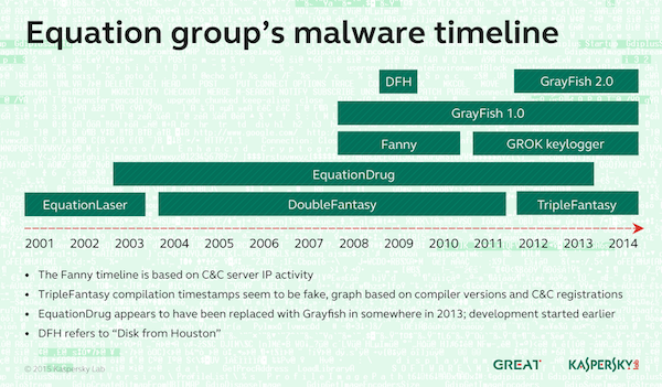

A Kaspersky kutatása szerint a The Equation Group 2001-ben, vagy annál is korábban, akár már 1996-ban kezdhette kémkedési tevékenységét. A legkorábbi malware-ek futtatható kódja 2002-es, a vezérlésükért felelős doméneket viszont már 2001-ben beregisztrálták. Közvetett nyomok azonban arra utalnak, hogy akár már 1996-ban is elindulhatott a művelet, bizonyos irányítóközpontként szolgáló domének regisztrációja ugyanis már akkor megtörtént.

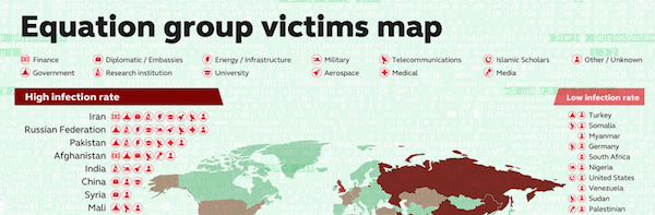

A célba vett területek és intézmények skálája igen széles volt: kormányzat, telekommunikáció, titkosítási projektek, űrkutatás, energiaipar, nanotechnológia, katonaság, média, közlekedés, pénzügy, iszlamista csoportok. A fertőzésnek leginkább kitett országok Irán és Oroszország voltak, de India, Pakisztán, Afganisztán és Kína is előkelő helyet foglaltak el az érdeklődési listán. Érdekesség, hogy az EU-tagországok közül egyedül az Egyesült Királyság volt komolyan behálózva, Németország és Franciaország csak alacsony besorolást kapott a Kasperskytől, ahogy az Egyesült Államok is. A biztonsági cég mintegy 500 fertőzést tudott azonosítani összesen 42 országban, de ez a szám bizonyosan csak a tényleges elérés töredéke - a támadási platformba ugyanis önmegsemmisítő mechanizmust is építettek, így lényegében szinte lehetetlen még csak megbecsülni is a lefedettség valós mértékét.

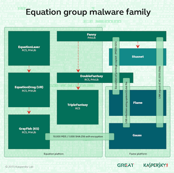

A támadók számos építőkockából rakták össze a platformot, melyek vagy különböző célokat szolgáltak, vagy egy-egy adott modul különböző fejlettségű verziói voltak. Az Equationdrug és az Equestre dinamikus plugin rendszert támogató, rendkívül komplex malware-ek, amelyeket 2003 és 2013 között folyamatosan csiszoltak. Ezek elődje valószínűleg a valamikor 2001-ben létrehozott, Windows 95-ön és 98-on futtatható Equationlaser volt. Az Equationdrughoz a kutatók eddig 35 beépülő modult és 18 meghajtóprogramot találtak, és mivel komponensei nincsenek digitálisan aláírva, az ilyen biztonsági megoldást használó operációs rendszerekre a malware egy másik változatát telepítették - ez a verzió Windows 95-ön, 98-on és Me-n futott. A működés alatt összegyűjtött információt továbbítás előtt titkosítva, kamu fontfájlokban tárolta.
Az igazi támadást általában egy validátor típusú trójaival, a Doublefantasyvel készítették elő. Ez lényegében csak felmérte a terepet és megerősítette, hogy valóban a szándék szerinti célgépre jutottak be. Amint ez megtörtént, a csoport ezt a programot lecserélte valamelyik igazi támadó malware-jére. Ennek nagy testvére lehetett a Triplefantasy, amit egyúttal egy másik, már a modern operációs rendszerekre szánt malware-rel, a Grayfish-sel együtt használtak.
A szakemberek szerint ez volt a The Equation Group legfejlettebb támadó "hubja", ami már teljes egészében a registryn belül élt, és Windows NT 4.0-tól a rendszer 8.1-es verziójáig (legyen az 32 vagy 64 bites) mindenen megélt. A megfertőzött számítógép indulásakor a boot rekordban végez módosításokat, és utána a vizsgálatok alapján gyakorlatilag már ez a malware az eszköz teljhatalmú ura, a szükséges változtatásokat pedig működés közben teszi meg. A Grayfish a már élő operációs rendszeren csak akkor lép működésbe, ha egy több lépcsőből álló önfelépítő mechanizmust végre tud hajtani. Ha ez a folyamat bármilyen hiba folytán leáll, a program automatikusan megsemmisíti magát. Ez a malware az adatok tárolására saját virtuális fájlrendszert (VFS) hozott létre a regisztrációs adatbázison belül (!), a digitális szignó nélküli kód kernel módban történő futtatásához pedig a CloneCD egyik hibás driverét (ElbyCDIO.sys) használta fel. Érdekesség, hogy a meghajtó sérülékenységére 2009-ben derült fény, de a hitelesítésére szolgáló digitális aláírás azóta is érvényben van.
A Stuxnet csak a második volt
A Fanny nevű férget a kémhálózatot üzemeltető és fejlesztő csoport 2008-ban kezdte el terjeszteni. A dátum itt különösen érdekes, mert ez a program két olyan nulladik napi sérülékenységet is kihasznált, amiket később (azaz korábban, már ha a malware-ek felfedezésének sorrendjét nézzük) a hírhedt Stuxnettel társítottak az azt felfedező biztonsági szakemberek. Ezt a szoftvert az internetes kapcsolattól elszigetelt számítógépek megfertőzésére használták, USB-s háttértárolón terjesztve. A Fanny a pendrive-on egy rejtett partíciót hozott létre, majd erre általános rendszerinformációt gyűjtött. Később, amikor internetkapcsolattal ellátott gépbe került, továbbította ezt az információt. Ha a támadók ilyen elszigetelt eszközökön akartak kódot futtatni, csak menteniük kellett a parancsokat a Fannyval fertőzött pendrive-ra, ami a célgépbe illesztve aztán végrehajtotta azokat.
A The Equation Group legalább négy ismert 0-day és több ismeretlen hibát használt ki, többek között a 2009-ben az APTgroup által indított Aurora-műveletet lehetővé tévő sérülékenységet is. A csoport az APTgroup megoldását átalakította és továbbfejlesztette, hogy afganisztáni kormányzati intézményektől gyűjthessen információt.

A The Equation Group működésének kétségkívül egyik legérdekesebb eleme az a két, egyelőre név nélküli modul, melyek az Equationdrugba és a Grayfish-be épültek be. Ezek legfrissebb verzióit a Kaspersky szerint 2010-ben és 2013-ban hozták létre, és használatukkal a támadók közvetlen hozzáférést tudtak szerezni a merevlemezek illetve SSD-k firmware-éhez, illetve egy API-n keresztül bizonyos rejtett szektorokra tudtak írni. Ezzel a módszerrel a malware-ek gyakorlatilag kiirthatatlanok lettek, és egy szinte tökéletesen álcázott tárhelyen gyűjthették az információt.
