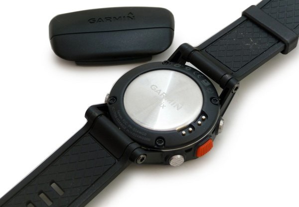

A Garmin Fenix a vállalat nemrég megjelent úgynevezett “ABC+GPS” kiránduló- és sportórája. A betűk arra utalnak, hogy a GPS-es helymeghatározás mellett az óra kalkulál a magassággal (altimeter), a légnyomással (barometer) és az égtájakkal (compass) is. Az órában van még belső hőmérő, illetve csatlakoztathatóak hozzá külső szenzorok is, például vezeték nélküli lépésszámláló, szívritmusmérő, kerékpáros pedálfordulatmérő és külső hőmérő is - a Fenix képes együttműködni bármilyen ANT+ szenzorral, így akár egy másik gyártó pulzusjeladójával vagy pedálfordulatmérőjével is használható. A rengeteg adatforrást az óra szoftvere képes egybegyúrni és megfelelő módon kombinálni úgy, hogy azok alkalmasak legyenek az aktivitások naplózására, mérésére, leírására, de akár edzések vezénylésére vagy kirándulásokon navigációra is.

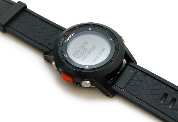

A hardveres specifikáció az okostelefonokhoz és más modern eszközökhöz képest visszafogottnak mondható, hiszen a kijelző mindössze 1,2 hüvelyk átmérőjű, alig 70x70 pixel felbontású monokróm LCD. Cserébe viszont bármilyen napsütésben tisztán látható, a kék háttérvilágítást csak sötétben kell bekapcsolni, óra módban pedig a leírás szerint 6 hétig használható egy feltöltéssel, de bekapcsolt szenzorokkal is elmegy 3 hétig, ha a GPS is aktív, akkor beállítástól függően 10-50 óra kapacitás van a 90 grammos vízálló órában.
A felhasználó számára 20 megabájt memória áll rendelkezésre, ami nevetségesnek tűnik, de ne felejtsük el, hogy ide csupán a naplófájlok és az előre letöltött térképek kerülnek. Egy kétnapos túra GPS- és szívritmus naplója 300 kilobájt, ami alatt az óra akkumulátora sem merült le. Túratérképből egész Magyarország összesen 55 megabájt legnagyobb részletességgel, amire viszont egy ilyen eszközön semmi szükség, sőt, a túl sok térkép és nyomvonal kissé le is lassítja a betöltést, mentést.

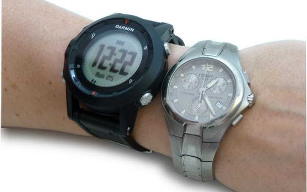

A Fenix alapjában véve egy kirándulóóra túrázáshoz, hegymászáshoz, geocachinghez, de funkcióit tekintve kiválóan használható kerékpáros sportokhoz, futáshoz, repüléshez, vagy akár edzőteremben is. Futás és kerékpározás közben maximum a mérete és a súlya lehet egyeseknek kényelmetlen. Terepbiciklizés közben a fémház kemény ütéseket képes mérni a használó kézfejére rázós részeken, de egyébként kényelmesen viselhető egész nap, sőt, a szívritmusjeladó rugalmas mellkaspántja sem zavaró, pár óra után levéve szinte hiányzik.

Az óra kezelőfelülete ugyan nem egy UX-álom, a korlátozott beviteli módnak (4+1 gomb) köszönhetően kissé "szögletes" a menürendszer, egy komplexebb beállítás percekig tartó pittyegéssé fajulhat, de miután a felhasználó a saját igényeire szabta a felületeket, szinte csukott szemmel üzemeltethető a Fenix. A sportra és körülményekre tekintettel külön profilok állíthatóak be, amikből néhány gyárilag is fel van töltve, de mindenki saját maga szerkesztheti ezeket. Az alapvető beállítások, szenzorok, riasztások, értesítések, naplózás mellett állítható az is, hogy milyen információs oldalak jelenjenek meg.

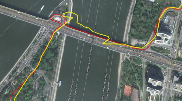

Az okostelefonos naplózáshoz szokott felhasználók számára a pontosság lesz a legnagyobb meglepetés, a külső szenzorok is stabilan működnek, illetve a beépített GPS és magasságmérő is messze túlhaladja az okostelefonokba épített chipek képességeit. A teszt során többször összehasonlítottuk a Fenixet különböző mobilokkal és szoftverekkel, s leszámítva a belvárosi szűk utcákat, mindenhol halálpontos koordinátákat adott és precízen rajzolta a nyomvonalat. Az átlagosnál részletesebbre állítva a mintavételt, akár síelést, autózást is alaposan lehet rajzoltatni.
Az okostelefonoknál jellemző hiba, hogy a jel kissé imbolyog, ezért a nyomvonal "cikkcakkos" lesz, itt egyáltalán nem fordult elő. Viszonylag türelmesen és jól kezelte az óra az alagutakat is. A nyomvonal hosszának pontosságát tekintve azonban sokszor többet számít a mintavétel gyakorisága mint a GPS pontossága, ugyanis ugyanazt az utat 500 vagy 5000 ponttal leírva akár 10-25 százalékos eltérés is adódhat a mért távolságban. Épp ezért a profilokban érdemes az aktivitás dinamikájának megfelelő mintavételi sűrűséget is beállítani.

Piros = Garmin Fenix, Sárga = HTC One S / Endomondo

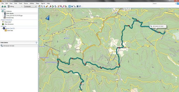

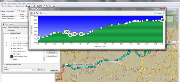

Mivel az óra egy korlátozott kezelőfelület, ezért kritikus fontosságú, hogy milyen asztali vagy webes felületeket tudunk használni a naplók elemzésére, illetve az útvonalak készítésére. Ha valaki az offline felületek híve, akkor a logelemzéshez és a szerkesztéshez is van a Garminnak szoftvere, a BaseCamp, illetve a MapSource. Ez utóbbi egy régi klasszikus, még a navigációs eszközökre optimalizálva, míg a BaseCamp az újabb, főként sportcélú megoldás. Gyakorlatilag teljesen mindegy melyiket használjuk, mindkettő ugyanazokat a kimeneteket és bemeneteket ismeri.
A kirándulásokhoz letölthető a magyarországi Turista Utak térkép a szoftverbe (innen), amin pontról pontra tervezhetünk meg útvonalakat, ellenőrizhetjük a szintprofilt, majd akár térképpel együtt le lehet küldeni az útvonalat, pontokat, POI-kat az órára. A 20 megabájtos keret szűknek tűnik, de gyalogos vagy kerékpáros sporttal bejárható területből egy hétnyi is bőven felfér, autós utak navigációjához pedig más eszköz ajánlott. A BaseCamp kezelőfelülete a modern webes UI-hoz szokott szemeknek idegen lehet, az élmény inkább merít a 90-es, 2000-es évek klasszikus windowsos világából. Mindkét program kissé nyögvenyelős, ugyanakkor praktikus célszerszám.

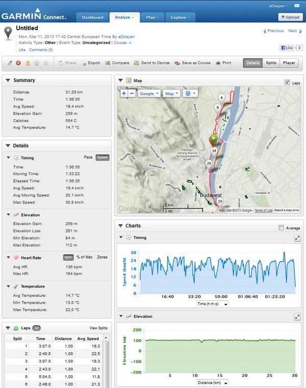

Hasonló élményt nyújt a Garmin online felülete, amit már kifejezetten a sportolóknak tervezett az amerikai cég. A Garmin Connect egy komplex webes kiszolgáló, ahová automatikusan feltölthetőek a naplófájlok. A közepesen fapados katalógus korrekten rendszerezi az edzésnaplókat, az adatok összehasonlíthatóak, összesíthetőek. Vizualizálható a bejárt út és minden szenzoradat, lehet választani Google, Bing és OSM térképek és azok különböző nézetei között is.
Bármilyen más webes szolgáltatónál részletesebb adatokat kapunk, magasságot, távolságokat, időket, időjárást, emelkedést, köridőket is beleértve. A Connect kezel edzésterveket is, betáplálhatóak célok, időpontok, pályák is. A Fenixre ugyan nem, de a triatlonórákra ezek le is tölthetőek. A weboldal sportolói szemszögből közelíti meg a dolgokat és lehet, hogy kissé döcög, lassú és a gamification megoldása is kicsit kezdetleges, de ugyanakkor az egész masszív, robusztus, hogyan az órák és az egész cég imázsa is. A weboldalon multisport edzéstervek is találhatóak, kicsit elmerülve a rendszerben kiderül, hogy az egyik legjobb edzésnapló-szolgáltatással van dolgunk. A kevésbé komoly sportolók számára azonban túl sok ez, egy Runkeeper vagy Endomondo sokkal barátságosabb a hétköznapi használathoz. A Fenix képes egyébként iPhone-okkal Bluetoothon keresztül kapcsolódni és a naplófájlokat szinkronizálni, így a PC akár teljesen ki is iktatható a képletből.
