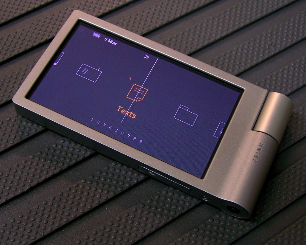

A 8 gigabájtos SPINN nem hétköznapi készülék, ámulatba ejtő formaterve sarkos és szögletes. E formatervhez remekül igazodik a 3,3 hüvelykes kijelzőn megjelenő, elegáns kinézetű menürendszer is. A kijelző körül meglepően vékony a keret, ennek ellenére rendkívül merev a készülékház. E merevség a burkolat anyagául választott magnéziumötvözetnek is köszönhető, mely 70 grammos pehelysúlyon tartja a 95x51x11 milliméteres lejátszót.
A burkolaton kívül a kijelző is érdemel pár szót, ugyanis AMOLED (aktív mátrix OLED) rendszerű és 480x272 képpont felbontású. Az OLED előnye az LCD-kijelzőkkel szemben, hogy nem igényel háttérvilágítást, ezért jóval vékonyabb és kevesebbet fogyaszt, emellett színei is teltebbek, fényereje és kontrasztja is egy nagyságrenddel jobb, emellett még éles szögből is kiválóan látszik. Az AMOLED az OLED technológia leszármazottja, amely az aktív mátrixos megvalósításnak köszönhetően még az OLED-nél is kevesebbet fogyaszt.
Az AMOLED lényegében az OLED és TFT technológia egyfajta ötvözete, ahol -- a passzív OLED kijelzőkkel ellentétben -- nem képpont-soronként, hanem az aktív mátrixon keresztül minden pixelhez külön-külön jut el az áram, ami jóval gyorsabb reakcióidőt és alacsonyabb fogyasztást is eredményez, emellett a színekre és a kontrasztra is kedvező hatással van. Sajnos hátránya is van az AMOLED panelnek, mindössze 262 ezer szín megjelenítésére képes, filmlejátszásnál vagy képnézegetésnél csíkozódhatnak a finom színátmenetek.

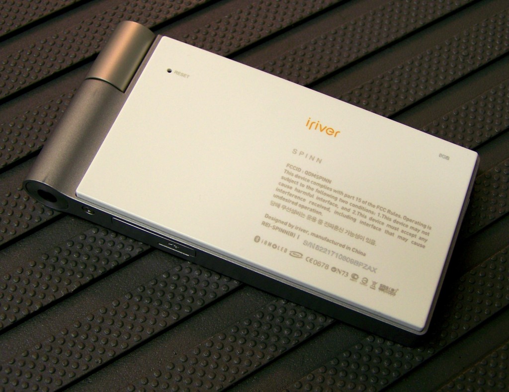

A megjelenítő érintésérzékeny, ezért a burkolaton alig találunk billentyűket. A SPINN különleges, elsőre valamiféle zsanérnak látszó tekerőgombot kapott, mely benyomható is, így lefedi a jobbra-balra nyilakat, illetve az "enter" gombot. Az "exit", vagyis a kilépés funkciót egy parányi gomb adja, ez a burkolat oldalán található, melyet a kijelző egy mindig látható felirattal is jelez -- véleményünk szerint stílusosabb lett volna, ha a tekerőgomb nem csak benyomható, hanem kihúzható is. A ház a fentieken kívül a hangerőért felelős gombpárost, a bekapcsológombot, valamint egy reset gombot tartalmaz, utóbbira fagyások esetén lehet (volt is) szükség, hiszen a bépített lítiumion akkumulátor nem cserélhető, így nem áramtalaníthatunk úgy, hogy kiveszük azt.
A menüben böngészés során a SPINN sajnos nem követi azonnal az utasításainkat, kicsi késés tapasztalható, mely érezhetően ront a használati komforton. A tekerő tekergetése közben lomhán mozdulnak az ikonok. Még szerencse, hogy a SPINN a használat nagy részében nem igényel felhasználói beavatkozást, hiszen a kívánt funkció kiválasztása után vagy nézzük vagy hallgatjuk a terméket. A menü átnyálazása alapján azt gondolhatnánk, hogy a készülék tud magyarul, de ez a tesztkészülék esetében nem volt igaz: bár kiválasztható a magyar nyelv, mégis maradnak az angol menüpontok. A SPINN-t a gyártó weboldaláról letölthető firmware frissítéssekkel szerencsére lehet javítani.

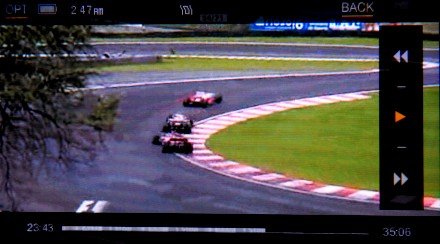

A SPINN zenelejátszója MP3, WMA, OGG, APE és FLAC állományokat képes megszólaltatni, videókat akkor játszik le, ha azok MPEG4, WMV, vagy DivX/XviD fájlok. A gyártó nem véletlenül mellékel egy konvertáló szoftvert a lejátszó mellé, mert teljesen szaggatásmentes eredményt az ezzel átdolgozott állományok lejátszása esetén kaphatunk. Volt pár olyan DivX-állomány, mely komoly fejtörést okozott a hardvernek, bár csúszni, lassulni nem hagyta a filmeket, pár képkockát azért eldobott belőlük. A konverterprogram használata viszont komoly időveszteséget jelent, egy másfél órás mozin egy erős számítógépen is legalább háromnegyed órát dolgozik, miközben a 700 megabájtos állományt közepes tömörítés kiválasztása esetén a felére nyomja össze.

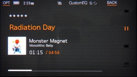

A SPINN a Sony fülessel életre kelt, hangját mérsékelt basszus, kiegyenlített közép és visszafogott magastartomány jellemzi. Ha mélyből többet szeretnénk hallani, vagy az alaphangszín nem lenne kedvünkre, a beépített hangszínszabályzóval belenyúlhatunk a hangképbe, előre programozott beállítások mellett egyedi hangzást is kialakíthatunk. Az SRS-WOW térhangzás menüpont beállításai tovább színesíthetnek, bár az itt található öt menüpontból a basszust érintőn kívül egyik sem tesz igazán jót a zenének.
Kellemes meglepetés volt a SPINN FM-rádiója, mely kiváló vétellel örvendeztetett meg bennünket. A csatornák eltárolhatók és felvétel is készíthető a műsorról, három különböző minőségben. Ezek az MP3 állományok 192, 128, vagy 64 kbit/s tömörítésűek lehetnek, és a leggyengébb, egyben legkevesebb helyet is foglaló változat is igen jó hangminőségű.
Feltétlenül meg kell jegyeznünk, hogy a SPINN nem fogy ki a szuszból. Bár sok lejátszó vigyáz a hallásunkra, a SPINN ezt inkább ránk bízza és ha azt akarjuk, nagyon hangosan is tud szólni. A lejátszó a legmagasabb hangerő esetén sem torzít, a basszus szálkás izomból jön, bár ehhez tényleg szükség van a jó fülesre is, a mellékelt változat már háromnegyed hangerőnél elvérzett.

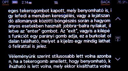

A lejátszó támogatja a Bluetooth adatátvitelt, vezeték nélküli headsetekkel is párosítható, ezen kívül alkalmas szövegmegjelenítésre és Flash-alkalmazások futtatására is, ezeket egyszerűen csak be kell másolni a megfelelő könyvtárba. Utóbbiakból olyanok is a kijelzőre kerülhetnek, melyek egeres felhasználói beavatkozást igényelnek, hiszen a kijelző érintésérzékeny, ezért a lejátszón akár minijátékok is futtathatók. A szövegolvasás során három különböző betűméret választható és a gördítés módja is beállítható, hogy az laponként, vagy soronként történjen. A lapozást a lejátszó három sebességen végzi, így azt az olvasási sebességünkhöz állíthatjuk. A SPINN sajnos kettévágja a szavakat és természetesen nem helyesen, jobban örültünk volna, ha új sort kezdenek azok a szavak, amik nem férnek ki.
