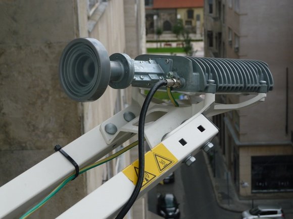

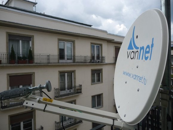

A 80 centiméteres parabolatükörből, a jókora fejegységből és a ViaSat márkanevű modemből álló rendszer összeállítása elsőre riasztóan bonyolultnak tűnhet a laikusok számára, az összeszereléshez azonban minimális műszaki érzéken, egy vízszintmérőn, iránytűn, egy 13-as kulcson és egy nagyobb csillagcsavarhúzón kívül semmire nincs szükség. A tányér összeállítása magától értetődő, az ASTRA rendszeréhez képest talán még egyszerűbb is, hiszen a fejhez ezúttal már csak egy kábel csatlakozik.

A kívánt pozíciót az interneten, például a DishPointer nevű, a Google térképszolgáltatásán alapuló iránytérképpel ellenőrizhetjük, ahol nem csak azt láthatjuk többé-kevésbé pontosan, hogy van-e rálátásunk a műholdra, hanem pontos adatokat kapunk arról is, hogy merre kell forgatnunk a tükröt. Ehhez lesz szükség az iránytűre, amivel nagyjából belőhető a szög. Az új rendszerben a fejet nem kell forgatni, a telepítés ennyivel is egyszerűbbé vált.
A körülbelüli irány belövése után következhet a pontos pozicionálás, ami a rendszer telepítésének  legizgalmasabb és legérdekesebb része. A KA-SAT esetében nincs szükség külön pozicionáló eszközre, a fejegység és a modem végzi a pásztázást, a szerelő a fejben található, sípoló hangot kiadó jeladó segítségével tudja megállapítani, hogy irányba állt-e az antenna. Ezzel a módszerrel az iránytűvel nagyjából betájolt tükör pontos pozíciója kevesebb mint tíz perc alatt megtalálható, még a gyakorlatlanabbak számára is.

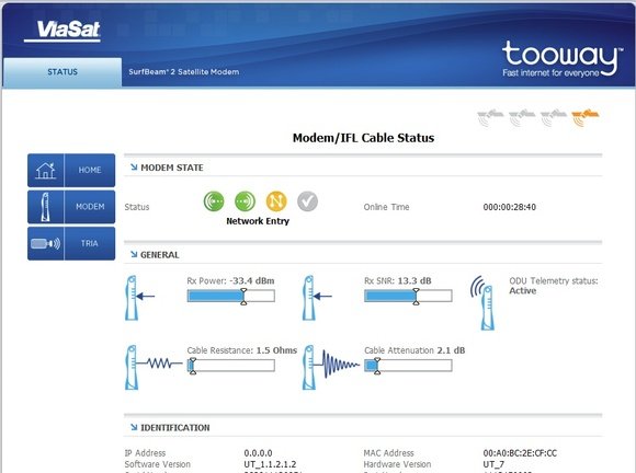

Ha az antennát sikerült irányba forgatni, és megfelelő minőségű jelet fog a rendszer, a telepítést a modem kezelőpultján lehet véglegesíteni, ezt követően egy nagyjából 5 percig tartó autentikációs folyamat után azonnal használható a műholdas internetkapcsolat. A ViaSat modem kezelőfelületéhez a pozicionálást követően nem is kell nyúlni, a legtöbb menüopció leginkább tájékoztatásra szolgál, az internetkapcsolat paramétereit - akárcsak a vezetékes rendszereknél - központilag határozzák meg.
A mi tesztrendszerünk papíron 10 Mbps letöltési és 2 Mbps feltöltési sebességre volt belőve, amit méréseink szerint hozott is, a sávszélesség a mobilnetes megoldásoktól eltérően gyakorlatilag konstans volt, igaz ez idővel - ahogy a szolgáltatást egyre többen használják - változhat. A műholdas rendszerek achilles-sarka, a hosszú késleltetési idő a KA-SAT-ra is jellemző volt, a mérések során nem kaptunk 800 milliszekundumnál jobb válaszidőt, ami már egy weboldal betöltését is lelassítja, hiába tud a rendszer viszonylag gyorsan átlőni nagyobb csomagokat.
