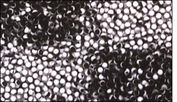

Az elektronikus papír fejlődése egészen 1970-es évekig nyúlik vissza, a technológiát akkoriban a mostanitól eltérő módon értelmezték, mely a háttérvilágítás és az állandó képfrissítés szükségtelenségét azonban a mai napig megőrizte. Ez a két jellemző az e-papírt a jövőben is megkülönbözteti majd az többi kijelzőtől. Nicholas K. Sheridon a Xerox Palo Alto Research Centerben 1974-ben alkotta meg a Gyricont, az első elektronikusan újrahasznosítható papírt, mely tartalmát több ezerszer válthatta. Egyes mai könyvolvasókhoz hasonlóan a Gyricon pixeleiben is apró minikapszulák forogtak az olajban aszerint fordítva fekete vagy fehér felüket az olvasó elé, hogy milyen töltést kaptak.
A kép, vagy szöveg törléséhez és újraírásához szükséges eszköz olyan volt mint egy printer és ahhoz hasonlóan is működött, csak épp a tintapatron helyett elektromos áram hozta létre a tatalmat. A "nyomtatóból" kivett lap aztán hagyományos papírként volt használható, igaz, a rajta megjelenő csekély felbontás miatt inkább tömegek által olvasható, nagyméretű információs panelekként képzelték a termék jövőjét. A Gyricon már a múlté, fejlesztését 2005-ben pénzügyi okokra hivatkozva leállították.

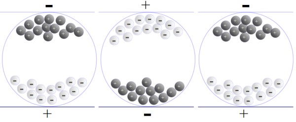

Ezekben a kijelzőkben titán-dioxid részecskék mozognak színezett szénhidrogén-alapú olajban. Attól függően fehér vagy fekete egy képpont, hogy a panel látható oldalán a titán-dioxid részecskék, vagy az olaj van túlsúlyban, hiszen a két anyag fényelnyelő tulajdonságai lényegesen különböznek egymástól. Ha az elektródák képelemenként képesek egymástól eltérő feszültségre, a képtartalom nem csak egész felületén teljes fehéret és feketét jelentheti, mert a pixelek egymástól eltérő állapotot is felvehetnek. Ennek eredménye, hogy a kijelzőn értelmezhető információ jelenik meg. Ezeknél a kijelzőknél elég volt a panel egyik (alsó) oldalán elhelyezni az elektródákat, mert a fehér színű részecskéket elég volt a fekete színt adó olajban alulra vonzani.
Az 1997-ben alapított E Ink Corporation pozitív töltésű fehér és negatív töltésű fekete pigmentrészecskéket is alkalmaz, melyek átlátszó folyadékban változtatják az elektromos töltés hatására a helyzetüket - ilyen kijelző található a Sony és az Amazon könyvolvasóiban is, becslések szerint az E Inkké a piac jelenleg 90 százaléka. A részecskék vándorlásához azonban idő kell, jóval több, mint amennyit az LCD-kijelzők kristályainak sorba rendezése igényel, az e-papír filmnézéshez ma még túl lassú. Egy 800x600 képpontos fejlett panel válaszideje milliszekundumok helyett tizedmásodpercekben mérhető - vagyis szemmel követhető sebességű.
