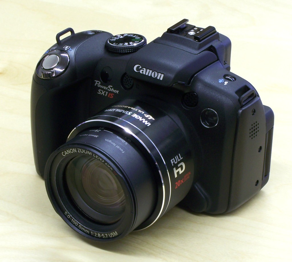

Kipróbáltuk: Canon SX1 IS és SX10 IS fényképezőgépek
A Canon két ultrazoom nagyágyúját a Photokina rendezvényen láthattuk először élőben, még szeptember végén. Most közelebbről is szemügyre vettük őket, mert pár napig szerkesztőségünkben jártak.
[HWSW] A Canon két ultrazoom nagyágyúját a Photokina rendezvényen láthattuk először élőben, még szeptember végén. Most közelebbről is szemügyre vettük őket, mert pár napig szerkesztőségünkben jártak.
S-sorozatú SX-ek
A két gép közel azonos burkolat alatt, szinte száz százalékosan egyező optikák mellet teljesen eltérő belsőt rejt, a különbözőség még a képérzékelő típusában is megmutatkozik. Míg az SX1 IS a tükrösgépeknél álalánossá nemrég vált CMOS szenzorral, addig az SX10 IS a kompaktos hagyományoknak megfelelően CCD képérzékelővel veszi a külvilág jeleit. Hihetnénk, hogy ez a gyártótól egyfajta útkeresés a borúsnak tűnő időszakban, de e két gépről egyáltalán nem ordít a "merre tovább" kétkedése.
A két, 10 megapixeles, hússzoros optikai zoomot kínáló ultrazoom fényképező nem a Canon SX-sorozat eddigi modelljeinek utóda, hanem a PowerShot S-sorozaté, melynek 2004 februárjában mutatkozott be az első modellje, a tíszeres optikai közelítést kínáló, 3 megapixeles S1 IS. A sokoldalú gépből -- bár sokan szerették -- nagyon hiányzott egy nagyobb felbontású képérzékelő, melyet az egy évvel később érkező S2 IS-ben már megtalálhattunk. A tízszeres közelítés és az 5 megapixel már sokáig piacon tarthatta az S2 IS-t, melyet csak 2006 februárjában váltott a 6 megapixeles, 12-szeres zoomos S3 IS.

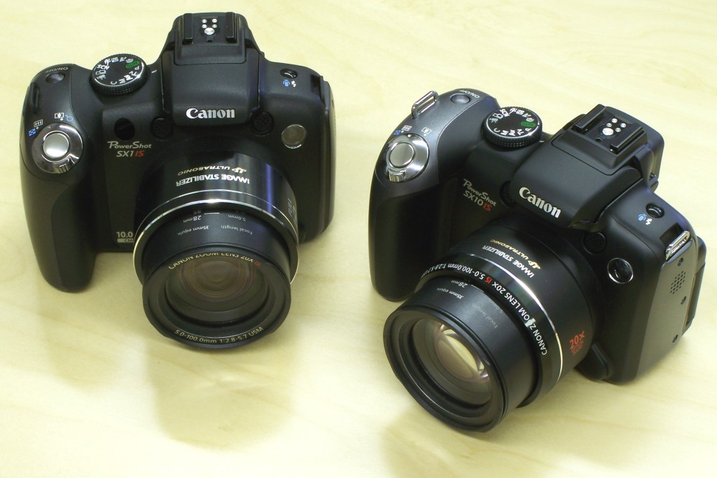

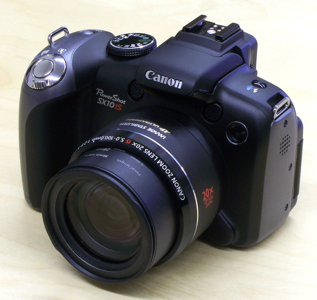

Az S-sorozat folyamatosan hízott, az S3 IS 469 grammját és 111x78x66 milliméteres méreteit jelentősen túlszárnyalja az SX1 IS 615 grammja és 128x88x88 millimétere, melynél a majd' azonos méretű (négy milliméterrel keskenyebb) SX10 IS 15 grammal könnyebb. A két gép burkolatának anyaga sem egyezik, míg az SX10 IS matt, de teljesen sima, addig az SX1 IS komolyabb, a klasszikus, filmes fényképezőgépek göröngyös felületét adja.

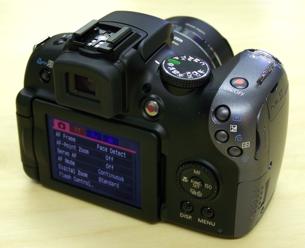

Ezeken túl csak az optikák feliratának helye, az SX10 IS markolatának szürke betétje és az SX1 IS "Full HD" felirata az eltérés -- utóbbi utal a két gép szolgáltatáskínálata közötti legfőbb különbségre. A hátoldalon már nagyobb az eltérés: SX10 IS hagyományos 4:3 képarányú, 2,5 hüvelykes, 230 ezer képpontos, kihajtható kijelzőt kapott, addig az SX1 IS egy szélesvásznú, 2,8 hüvelykes, azonos képpontszámú, szintén kihajtható változatot tart a hátoldalán.

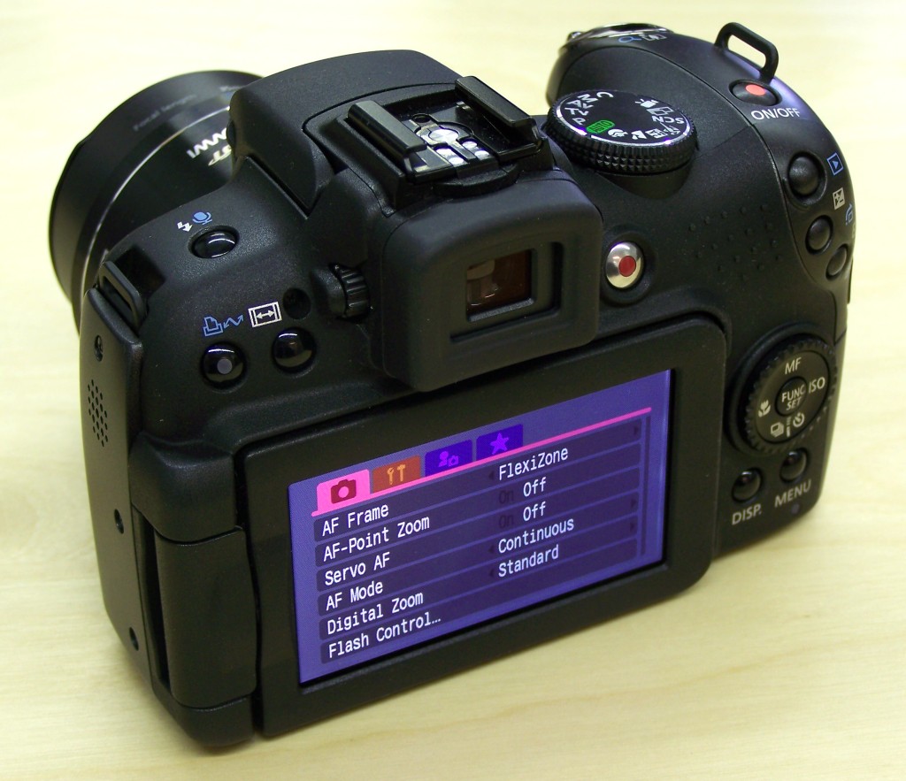

A fényképezőket jó kézbe venni, az ember érzi, hogy tart valamit az ujjai között. A gépházon igen sok gomb és tekerő található, ezek közül talán csak a bekapcsoló gomb került rossz helyre, mert azt a gép biztonságos tartása közben elérni szinte lehetetlen. A módválasztó tárcsa könnyen jár és szerencsére biztosan kattan az üzemmódokba. Az új fényképezők továbbviszik az S-sorozat hagyományait, ezek közül az egyedi mozifelvétel gomb sem kivétel: az SX1 IS-ben és az SX10 IS-ben külön gombokkal indíthatjuk a klipek felvételét és külön gombbal exponálhatunk. E klipek mellé mindkét gép esetében sztereó hangfelvétel is jár.
Szintén canonos hagyomány az exponálógomb köré épített zoomkarika, mely igen könnyen kezelhető. Zoomolni véleményünk szerint ezzel a megoldással lehet egykezes kezelés közben a legbiztonságosabban, hiszen amíg a tartó kéz négy ujja rögzíti a gépet, csak az exponáló mutatóujjra van szükségünk a közelítéshez. Más gépek hátoldali zoomgombjainak működtetéséhez a hüvelykujj kell, melynek támasztó szerepe ekkor elvész, bizonytalanná téve a gép tartását. Az optika zoomgyűrűje talán a másik jó megoldás, ám az ilyen gépeknél a tekeréséhez a másik kezünkre is feltétlen szükségünk van.
Van hely, mégis bosszantó gombok, tekerők
A gépházakon a gombok jó helyen vannak, ám sok van belőlük kis helyen, így a fogás közben akaratlanul is megnyomhatunk közülük párat, jó ha ragaszkodunk a hüvelykujj számára kialakított mélyedéshez. A navigálógombok körül egy, az azokkal egy egységben lévő tárcsa is található, ez azonban igen szerencsétlenül üzemel, elhelyezése szerintünk súlyos ergonómiai hiba, mely talán azért jött létre, mert a gyártó mindenképp valami újat akart mutatni. Ez a tárcsa számos beállításnál aktív, ilyen például az ISO-érzékenység, vagy a zár- illetve a rekesz értékeinek beállítása.
Sajnos a tárcsa forgatása közben a navigálógombokat is megnyomhatjuk, így előfordulhat, hogy a záridő állítgatása közben egyik pillanatról a másikra már az érzékenységet állítjuk el. A másik boszantó tulajdonsága, hogy érzéketlen, pontosabban tartanunk kell magunkat a tekerés közben a legkisebb megengedett sebességhez, melynél ha lassabbak vagyunk, egyszerűen nem érzékeli a mozgást. Emellett rossz helyen is van, kényelmetlen a használata.
Azzal már nem is foglalkoztunk, hogy forgatás közben nem is kattan, (mint ahogy például a módválasztó tárcsa) sokkal jobb a tükörreflexes gépeken, illetve más kompaktokon található, különálló "katt-katt-katt" tárcsa. Az olvasóban felmerülhet a kérdés, hogy miért hegyeztük ki magunkat erre a tárcsára annyira, de gondoljunk csak bele, hogy jön a tél és ember legyen a talpán, akinek a mínuszokhoz közel nem lesznek érzéketlenebbek az ujjai. Használni egy fényképezőgépet pedig nem csak kánikulában szeretnénk.

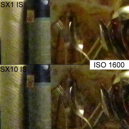

Magasabb, ISO 400-1600 érzékenységre kapcsolva az SX1 IS talán kevéssé zajos, de itt is minimális az eltérés, talán a CMOS érzékelő zaja egy kissé egyenetlenebb, itt több, nagyjából 10-15 képpontonként előforduló, erősen kiemelkedő fényességű képpontot fedezhetünk fel a CCD-nél tapasztalt homogénebb zajt alkotó képpontokhoz képest. A zajszint amúgy az SX1 IS esetében is csak egy erős kompaktgépé, a tükörreflexes világban legendásan alacsony zajú CMOS típusú szenzor a kompaktgépes, 1/2,3 hüvelykes fizikai méretben nem teljesít sokkal jobban, mint az általános CCD változat.

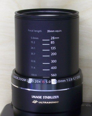

Az optika mindkét esetben hatalmas zoomátfogást kínál, ám ennek megvan az ára. A nagylátószög környékén tetemes a hordótorzítás, mely a nagyítással egyenes arányban csökken, illetve szűnik meg teljesen a zoom 560 milliméteres végállapotában. Az optikák F2,8-F5,7 fényereje remek érték, színhibájuk minimális, utóbbi a lencsetagok közé épített UD- és aszférikus tagoknak is köszönhető. A gépekkel szűk mélységélesség is megvalósítható, a képsarkokban pedig szinte elhanyagolható az életlenedés. Az optikai rázkódásvédelem a korábbi Canon gépekénél is hatásosabban üzemel. Kimondhatjuk, hogy a jelenkor hússzoros optikái közül a Canoné az, amely irányt mutathat a többi gyártónak.
Az optika ráadásul a makroüzemmódban is szépen domborít, ebből kétféle is rendelkezésre áll. A normál makro széleslátószög- és teleállásban egyaránt használható, utóbbi esetben, tehát teljesen bezoomolt optika mellett akár egy méterről is fotózhatunk. A vakuteljesítményt azonban széleslátószög esetén célszerű csökkenteni, erre a gépek menüje lehetőséget is ad, mert a villanó alapesetben túl erős és rendre beégeti a képeket. A második makroüzemmód a szupermakro mód, ekkor a zoom és a vaku inaktív, azonban akár a frontlencséhez is érhet a fotózandó tárgy.
