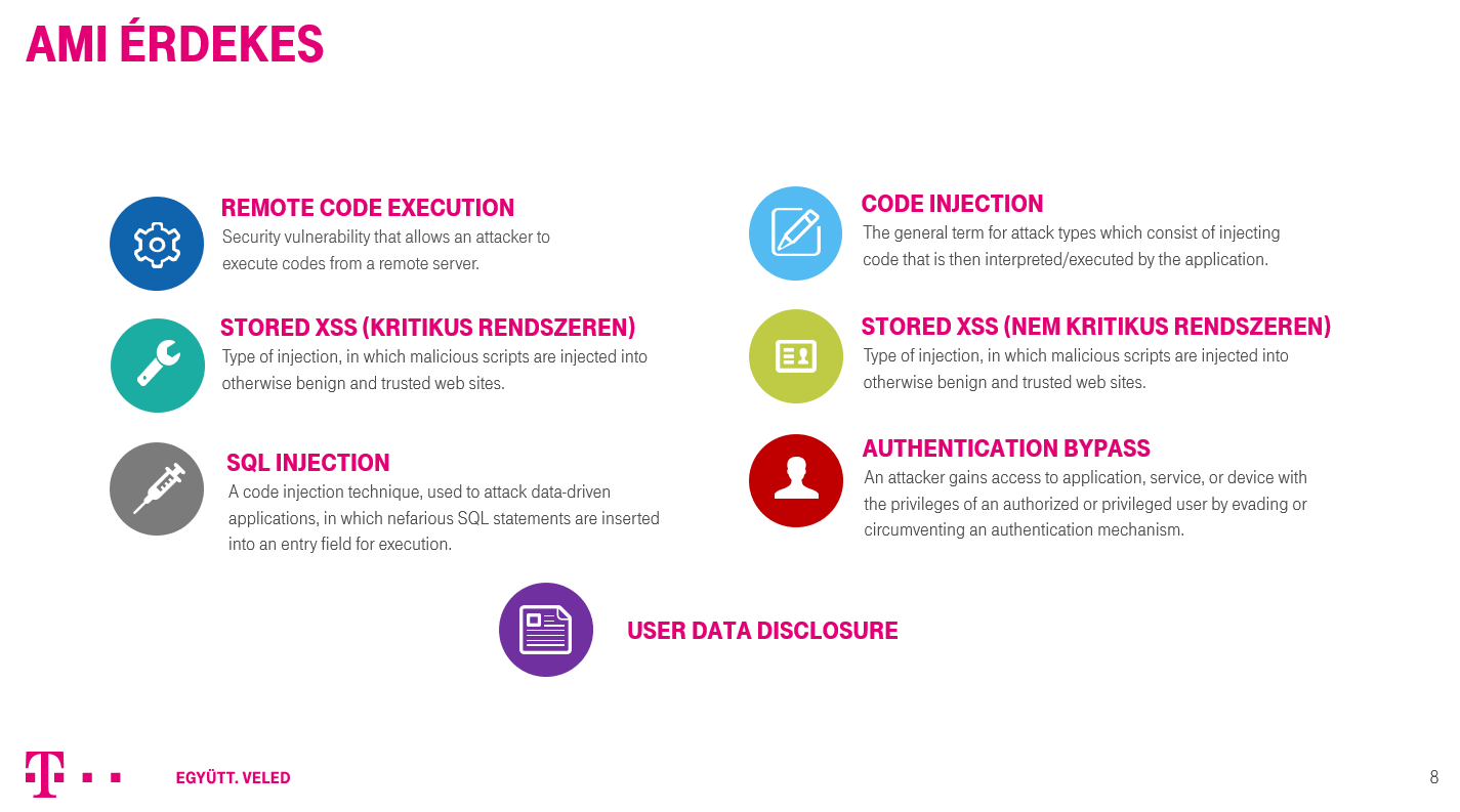

A kizárás mellett tegyünk közzé egy olyan listát is, amire igenis kiváncsiak vagyunk: távoli kódfuttatást lehetővé tévő hibák, XSS-jellegű hibák, SQLi és code injection hibák, bejelentkezés átlépése (authentication bypass), és a legfontosabb, a felhasználó adatok szivárgása. Ezek olyan problémák, amelyekkel valódi, komoly hatása van, amivel komoly üzleti károkat lehet okozni - és ami mögött munka van. Az automatizált eszközökkel generált jelentések ebből a szempontból a legkevésbé érdekesek, ezeket a cég hatáskörben is le tudja futtatni vagy meg tudja rendelni külső féltől, a bug bountyt így érdemes más területre fókuszálni. Ez segít a közösségnek is eligazodni, hogy ha ezekre a hibákra koncentrál, akkor szinte biztosan honorálni fogjuk az erőfeszítését.
