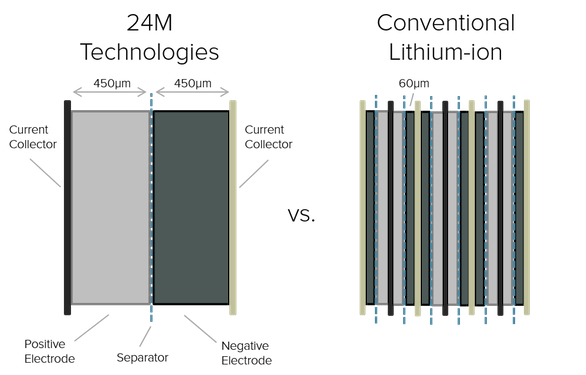

Az új akkumulátor koncepciója voltaképpen a folyadékáramos-, illetve a szilárdtest-akkumulátorok ötvözete - a kutatók egyszerűen "félszilárd" akkuknak nevezik. A megoldás egy zselés állagú elektródanyagot használ, az eszköz inaktív komponenseinek számát pedig minimalizálja. A jelenleg használt lítiumionos akkumulátorok, dolgozzanak okostelefonban vagy akár Tesla elektromos autóiban, hagyományosan szilárdtest-telepek, amelyek árát a kutatók szerint nem maga a felhasznált lítium, hanem az elavult, előnytelen gyártási folyamat tornázza fel.
Jelenleg a gyártás során folyékony bevonatot visznek fel egy tekercs vékony fémfóliára, majd a szárítást követően nagy nyomás alá helyezik azt, ezt követően pedig felvágják és rétegenként egymásra helyezik azokat, a végén hozzáadva folyékony elektrolitot. A procedúrát a gyorsszárítás zárja. Ahogy Dr. Yet.Ming Chiang, a 24M társalapítója rámutat, egy mai átlagos cellában akár milliméterenként 25 réteg is lehet - ez a technológia korai szakaszának öröksége, célja, hogy a telepek elfogadható időn alatt töltődjenek, illetve süljenek ki.
A 24M és az MIT elképzelése ennél sokkal vaskosabb rétegeket használ, zselés-lítiumionos megoldásuk mindössze 5 réteget tartalmaz egy milliméteren - vagyis az inaktív anyagok mintegy 80 százalékát sikerült kigyomlálniuk a hagyományos cellákhoz képest, ezzel jócskán csökkentve a telepek árát. A gyártási folyamatban itt ráadásul szárításra sincs szükség, ami a szükséges gyártósorok építési és működtetési költségeit, valamint méretét is visszafogja. Az eljárás a kutatók szerint 50 százalékot nyírhat le az akkumulátorok árából, ami a telefonok esetében jelképes, az autóknál azonban látványos költségcsökkentés lehet.

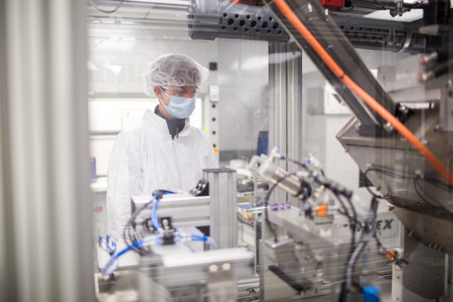

Kép: 24M
