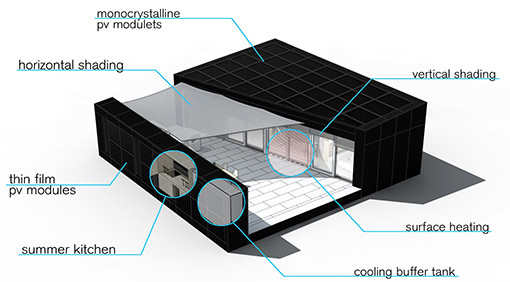

A már említett nyári fal megduplázza déli falfelületet, így nem csak az épület tetejére szereltek monokristályos napelemeket, de ezt a részt is lefedték a vékonyfilmes típussal, és míg előbbi magas, utóbbi alacsony napállásnál, például reggel vagy télen termelhet energiát. A ház magyarországi körülmények között így kétszer annyi energiát termel mint amennyire szüksége van, a versenynek otthont adó Madridban pedig közel háromszoros lehet ez az érték - a többlet egy elektromos autót napi 70 kilométeren át tudna hajtani. Miután a napelemek képzik a ház egy részének a burkolatát is, ezért tervezők a teljes házat feketére festették a szebb összhatás érdekében.

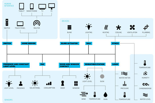

Gépészeti szempontból a ház központi eleme a fotovoltaikus, a levegő megfelelő minőségét csukott ablakoknál is biztosító légkezelő, és a házhoz egyedileg fejlesztett félpasszív hűtő-fűtő rendszerrel is összeköttetésben álló aktív hőtermelő levegő-víz hőszivattyú; a beltéri hőmérsékletet mennyezet- és padlófűtésen keresztül biztosítják. Az Odoo előnye, hogy a mögötte dolgozó automatizálási rendszernek köszönhetően mindig optimális lesz a beltéri hőmérséklet, a decentralizált, elosztott intelligenciájú rendszeren keresztül szabályozható a hűtés és a fűtés, az árnyékolás, de még a multimédiás eszközök is az időjárás állapotához igazíthatók. A rendszert bármilyen internethozzáféréssel rendelkező számítógépről, tabletről vagy okostelefonról vezérelhetjük, akár távolról is.
Az Odoo télen fűt, nyáron hűt. Nyáron a ház vízszintesen, a terasz felett, és függőlegesen, a déli üvegezett rész mentén remekül árnyékolható,  a belső térbe kevés napsugár jut be, a mégis beszivárgó hőt a már említett félpasszív hűtő-fűtő rendszerrel elvezetik. Ennek működésében elengedhetetlen szerepet játszik az integrált hőtároló tömeg, amit ez esetben nagyrészt a beltéri betonpadló és a külső tartályokban tárolt vízmennyiség jelent. A keringetett vizet azután éjszaka a napelemekre locsolják, hogy lehűlve másnap kellemes hőmérsékletet biztosítson a lakásban.

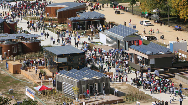

Az Odoo négy darab előgyártott dobozból épül fel, ami nem meglepő, mert bár a házat itthon tervezték meg és építették fel (ezalatt 1500 oldalnyi dokumentációs anyagot halmozott fel a csapat), Madridba kellett szállítani, majd ott kiállítani. Az Odoo augusztusban készült el, a hónap végén indult a spanyolországi összeszerelés, amire mindössze 13 napja volt a csapatoknak.
A Solar Decathlonra 40-50 pályazatot adtak le, ebből 20 projekt valósult meg. Az összesített versenyen az Odoo a hatodik helyezést érte el, egy francia, egy spanyol, egy olasz és két német ház tudta megelőzni. A BME csapata rendkívül elégedett az eredménnyel, annál is inkább, mert a tíz említett értékelési kategóriából háromban dobogós helyezést ért el: a mérnöki és szerkezeti megoldásokért, az energiahatékonyságért és a komfort kondíciókért is külön üvegdíj járt. Üröm az örömben, hogy az Odoo-csapat szerint bizonyos szubjektív értékelésű versenyszámokban a versenytársaik szerint is jobb díjazást érdemeltek volna, de nem panaszkodhatnak: “aki nem bírja elviselni, hogy pontozzák, az ne műkorcsolyázónak álljon, hanem jégkorongozónak”, mondják.
