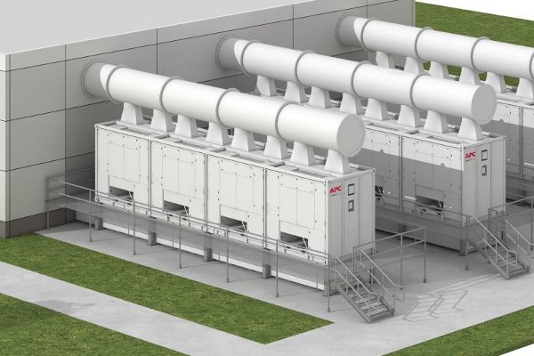

Ma már világszerte számos levegő-levegős hűtésű szerverterem működik, azonban ezek általában egyedileg tervezett és gyártott hűtőrendszerrel rendelkeznek, amely viszonylag drágává teszi a kialakítást. Az APC nemrég olyan moduláris adatközpont-hűtési megoldást mutatott be, amely sorozatban gyártott, sztenderdizált elemekből épül fel.
Az ecoBreeze nevű rendszer legfontosabb jellemzője, hogy automatikusan át tud kapcsolni a levegő-levegős- és a közvetett elpárologtatású hőcserélő között. A modulok elektronikusan szabályozott ventilátorai beszívják az informatika meleg levegőjét az adatközpontból, ami ezután keresztülmegy a levegő-levegő hőcserélőn. Miután az informatika levegője lehűlt, átmegy még egy hűtőtekercsen, és visszatér az adatközpontba. Amikor a kültéri levegő hőmérséklete túl magas a levegő-levegő hőcserélős hűtéshez, akkor a hűtést a közvetett elpárologtatású hűtő szolgáltatja, amelyik víz párologtatásával vonja el a hőt el a hőcserélő csatornáinak külső oldalán.
Az EcoBreeze 50 kW kapacitású modulokban lesz kapható 2011-től, amelyekből (8 modul csoportosításával) akár 400 kW-os hűtési kapacitású rendszer építhető. A skálázható konstrukció lehetővé teszi a felhasználók számára, hogy csak akkora hűtési kapacitást vásároljanak meg, amekkorára éppen szükségük van, illetve az adatközpontjuk növekedésével együtt bővíthessék a hűtési kapacitást. A megoldást elsősorban újonnan kialakított, nagy méretű adatközpontokhoz ajánlja az APC, a berendezések nagy mérete miatt, az ecoBreeze azonban kombinálható más hűtési rendszerekkel is, amennyiben azt például a nagy teljesítménysűrűség indokolja.
Az APC állítása szerint az ecoBreeze alkalmazásával rendkívül alacsony, 1,09 körüli PUE (Power Usage Effectiveness) mutató is elérhető, amely a Green Gird által kidolgozott sztenderd metrika az adatközpontok energiafelhasználásának mérésére. Az 1,09-es PUE érték azt jelenti, hogy az adatközpont által felvett energiának csak kevesebb mint 10 százaléka kell a hűtés működtetésére.
