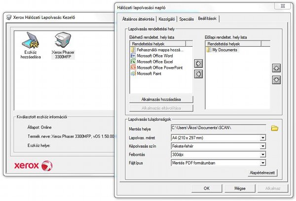

Szkennelés
Ahogy a másolásnál, úgy a szkennelésnél is nagy hasznát vesszük az ADF-nek, például több oldalas szerződések vagy akár csak sima, egyoldalas számlák archiválásnál. Munkacsoportos felhasználásra szánt készülékről lévén szó, a célhelyek széles tárháza áll rendelkezésünkre: a dokumentumokat, képeket beolvashatjuk az előlapi USB-csatlakozóba dugott pendrive-ra, vagy akár hálózatra is. Utóbbi esetén szinte bárhova dolgozhatunk, menthetjük a végeredményt FTP-re vagy hálózati megosztott mappába (SMB); kliensre, akár közvetlenül a feltelepített OCR alkalmazásba; e-mailbe, amit mellékletként továbbít a gyorsgombokra is felprogramozható címekre.
A felhasználókat, e-mail címeket és belépési adatokat (ide értve az FTP/SMTP hozzáférést is) könnyedén fel lehet konfigurálni a készülék IP címén elérhető webes felületen keresztül. A felhasználóknak nem kell minden egyes alkalommal megküzdeniük a beállításokkal, de az alapértelmezett paramétereket a munka folyamán bármikor felülbírálhatják.

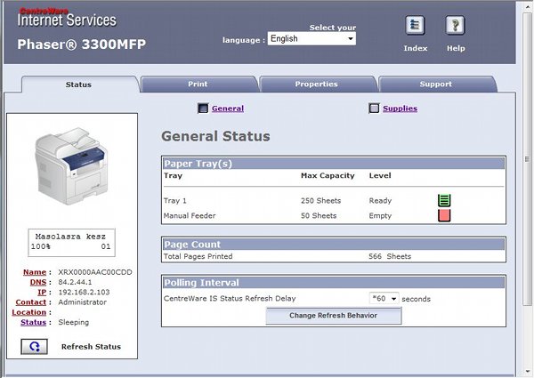

Az üzemeltetésért felelő rendszergazdák nagyra értékelhetik, hogy a webes interfészen keresztül nyomon követhető a készülék állapota, de arra is képes, hogy e-mailben figyelmeztessen a toner hamarosan esedékes cseréjére. A felhasznált energiát csökkenthetjük azzal is, hogy a használat intenzitásához igazítjuk az energiatakarékos működés paramétereit, például negyed óra inaktivitást követően a szkenner olvasólámpáját alvó módba helyezzük.
