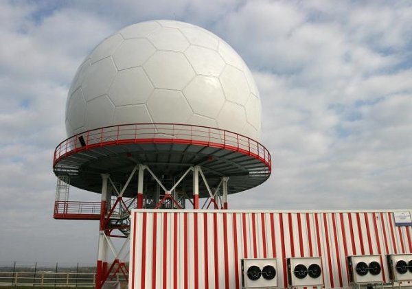

A HungaroControl ferihegyi radarja

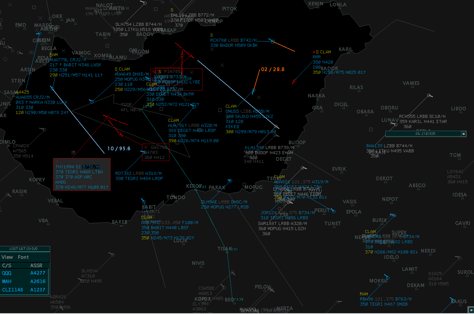

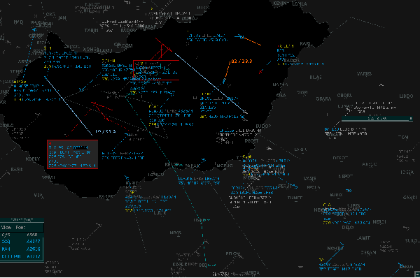

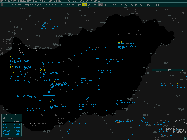

Ezt látják a MATIAS-t használó irányítók
A MATIAS legfontosabb feladata a légiforgalmi irányítók tájékoztatása. A munkaállomásoknál ülő személyzet ma már nem a radar képernyőjét figyeli, hanem egy monitort, ahol a légtérképnek és az útvonalinformációknak egyfajta metszete, modern szóval élve „mashupja” jelenik meg.  Egy képzett irányító legfeljebb 18-20 gépet képes kezelni, a magyar légteret mindig annyi szektorra osztja szét az irányítók vezetője („supervisor”), hogy egy irányítóra ne jusson ennél nagyobb forgalom.
A szoftver az információk megjelenítésén és rögzítésén kívül a rendelkezésére álló adatok alapján képes előrejelzéseket is készíteni, a repülőgépek helyzete és haladási iránya alapján valós időben elemzi és 25-30 percre előre vetíti a légtérhelyzet alakulását és figyelmezteti az irányítókat, ha valahol konfliktushelyzet várható. Ezeket a helyzeteket az irányítók így idejekorán fel tudják oldani például úgy, hogy a járműveket magasságuk vagy sebességük megváltoztatására utasítják. A szoftver eme képességét egyébként gyakran a környező országok irányítói is kihasználják, s megkérik a magyar kollégákat, hogy a MATIAS-szal számukra is készítsenek előrejelzéseket (a radarok révén a MATIAS a bécsi repülőtéren túl is „ellát”).

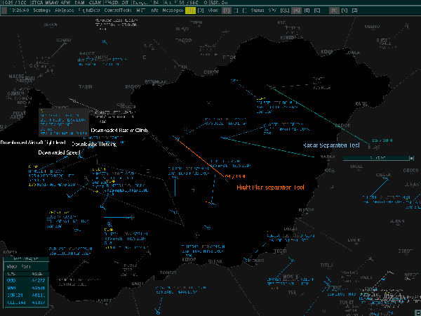

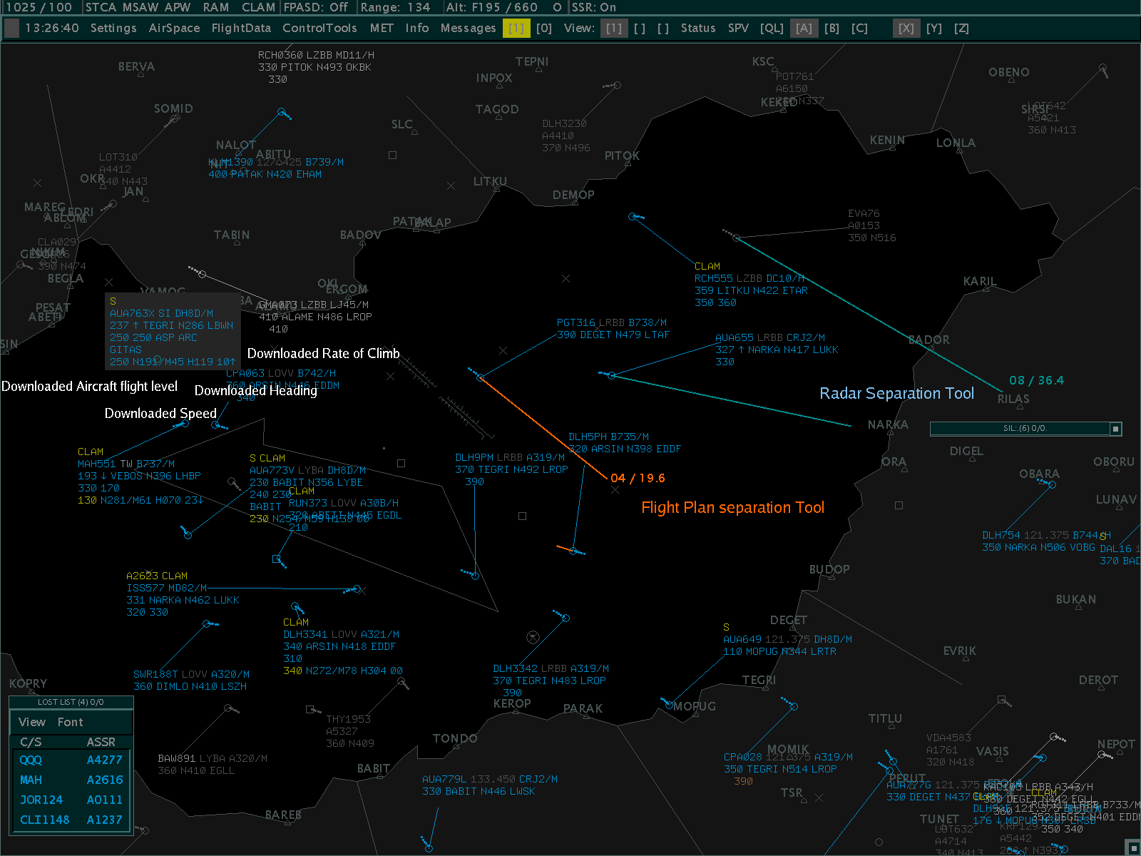

Ehhez hasonló, a légiforgalmi irányítók munkáját támogató szoftverrendszert ma már szinte mindenhol működtetnek a világon, de a hazai mégis egyedülálló, a MATIAS ugyanis fel van készítve az Enhanced Mode S radarjelek feldolgozására is. Ennek segítségével a repülőgépekről még több adat nyerhető ki, így az irányítók nem csak azt látják, hogy a gép milyen magasságon, milyen sebességgel és milyen irányban repül, hanem azt is, hogy a kabinban ülő pilóta milyen magasságot, sebességet és irányt célzott meg a műszerek segítségével.
Ha az irányító arra utasítja a pilótát, hogy emelkedjen 33 ezer lábra, a pilóta a műszerfalon ezt beállítja. Ha hibázik és figyelmetlenségből rossz adatot állít be, az irányító erről csak akkor értesül, ha a gép magasabbra emelkedett a számára engedélyezettnél. Az utóbbi időben Európa-szerte megszaporodtak az ún. „level bust” esetek, amikor a pilóták a számukra engedélyezett magasságtól több mint 300 lábbal eltérnek, ami rendkívül veszélyes, hiszen ezzel más gépek útvonalát keresztezhetik.
A MATIAS néhány fejlett funkciója
Az Enhanced Mode S radar lényegében egy adatkapcsolatot épít fel a repülőgéppel, amelyen keresztül a gép közli a pilóta által megadott magasságot és sebességet, az emelkedés vagy süllyedés mértékét, valamint hogy az összeütközést elkerülő berendezés rögzített-e eseményt. Ezzel kiküszöbölhető a fenti hiba, vagyis amennyiben a pilóta eltér az irányító által megadott magasságtól, sebességtől vagy iránytól, azt az irányító rögtön észleli. A MATIAS a világon egyedülállóként ezeket az adatokat is képes a repülőgépek címkéjén megjeleníteni.
