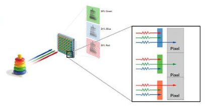

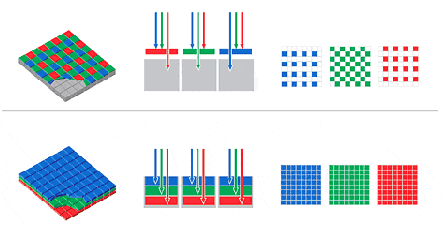

A jelenlegi színes képszenzorok (CCD és CMOS) csupán egyetlen színérzékelő réteggel vannak ellátva, pixelenként egy-egy alapszín érzékelésére képesek. A teljes színskála érzékeléséhez a képérzékelők a szenzor felületén sakktáblaszerűen vannak elhelyezve, hasonlóan egy három színt használó sakktáblához. Ezért egy pixel esetén csak a vörös, kék vagy zöld alapszín árnyalatainak érzékelésére van lehetőség.
A mai kamerák ezt különböző elmosási, ditherelési eljárásokkal próbálják kompenzálni, ez azonban mindenképpen rossz hatással van a kép élességére, felbontására. Arról nem is szólva, hogy ez is egy úgymond "brute-force" megoldás: ahelyett, hogy a tényleges problémára összpontosítanának a gyártók, növelik a MPixelek számát, a kamerák felbontását, pedig ettől még a színhiba színhiba megmarad. A mozaikszerű színérzékelést feldolgozó filterek a szenzor felbontásától függetlenül különböző anomáliákat hozhatnak létre a kép feldolgozása során.

A Foveon február 11-én bejelentett forradalmi újítása az X3 névre keresztelt képszenzor. A hagyományos érzékelőkkel ellentétben, melyek egy pixel esetén csak egy színt érzékelnek, s három pixel ad ki egy teljes színű képpontot, az X3 technológia a világon elsőként egy szenzor-érzékelőnél, egy pixelnél képes a teljes spektrum érzékelésére.
A technológia a szilícium azon tulajdonságán alapul, hogy a különböző színeknek megfelelő spektrumú fényt a szilícium különböző mélységekben nyeli el. A kék fény például a felszínhez közel nyelődik el, míg a vörös fény jut a legmélyebbre. Minden Foveon X3 pixel három fénydetektorból áll, melyek a szenzor különböző mélységeiben vannak elhelyezve, s a különböző alapszínek elnyelődésére reagálnak. A három fénydetektor az elnyelt fényt elektronikus jelekké alakítja, melyet a Foveon képalkotó szoftvere dolgoz fel. A Foveon az első és egyetlen olyan cég, mely a szílicium ezen képességét használja fel képérzékelő szenzorok tervezésére és készítésére.
A technológia előnyeit nem nagyon kell ecsetelni, hiszen ha belegondolunk, ezzel a megoldással közel háromszoros felbontás érhető el sokkal nagyobb színhűség mellett, a színek torzulása nélkül, ugyanakkora felületen.

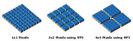

A Foveon X3 szenzorok még egy érdekességet nyújtanak, melyet Variable Pixel Size (VPS) névre kereszteltek. A VPS segítségével könnyedén változtatható a szenzor felbontása, mivel az apró pixelek a technológiának köszönhetően könnyedén összefoghatók egy nagyobbá. A nagyobb -- elméleti -- pixelek nagyobb fényérzékenységet biztosítanak, ez nagyon jól használható fényszegény környezetekben. A VPS-nek köszönhetően az X3 szenzor hibrid készülékekben is nagyszerűen használható, a videorögzítéshez használt kisebb felbontás itt azonnal elérhető, minden extra technológia nélkül.

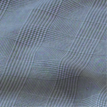

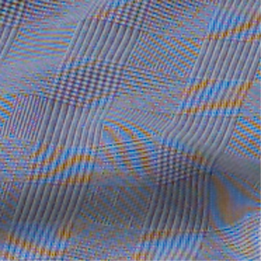

A bal oldali kép hagyományos mosóporral, míg a jobb oldali Foveon X3-mal...
A felbontás közel 3x akkora
A színek teltebbek
A kép mentes a zavaró moire-től
