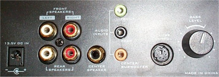

A hangdobozok csatlakozatására szolgáló kábelek RCA-csatlakozóval kapcsolódnak a subwooferen lévő kimenetekhez, s érdekes módon aranyozottak. A kábel másik vége a szokásos gyorscsatlakozó-saruval rögzíthető a hangdobozhoz, szerencsére a polaritást nem lehet elvéteni a piros és fekete színkódolás miatt. Éppen így színkódos a hangkártyához való kapcsolódáshoz kapott kábel is, a zöld, fekete, narancs színű csatlakozókat a hangkártya ugyanilyen színű aljzataiba kell bedugni. Ez nem csak a Live! 5.1 kártyáján, hanem a SonicFuryn is ugyanígy működik, ekkor nem csak a bal és jobb, első és hátsó hangszórók kapják a megfelelő jeleket, hanem a center és a sub is. Szabvány?
A subwooferen található ki- és bemenetek
A fentieknek köszönhetően az üzembe helyezés gyerekjáték, senkinek sem okozhat gondot, egyszerűen nem lehet elrontani. Az egyetlen probléma a hátsó hangsugárzók elhelyezése lehet. A régi jó szokással ellentétben itt már csak opció a hátsó hangszórók állványa, külön kell megrendelni, megvásárolni. Be kell érnünk a kicsi talpakkal, ha nem akarjuk újabb költségekbe verni magunkat.
A subwooferbe kell még bekötnünk a rendszer vezérlését végző, kézbe illő "kontrollert". Nem is tudom minek nevezzem ezt a kütyüt, nagyon furcsa, hogy így oldották meg a hangerőszabályzást, bekapcsolást. A szerkezet egy - mindkét oldalán - ragadós ragasztócsíkkal rögzíthető az általunk kívánt eszközhöz: ez lehet a monitor oldala is, vagy valamelyik oldali hangszóró, esetleg az asztal: a hozzá tartozó kábel mintegy másfél méter hosszú. Ezen a szerkezeten egy plusz forgatható gyűrű található, ezzel a hátsó és első hangszórók közötti hangerőkülönbséget korrigálhatjuk. A subwooferen található még egy potméter, mellyel a mély szintje vezérelhető. Ennyiben ki is merültek a kontrollálható jellemzők.
