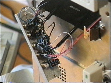

Mivel ilyen old school kocka házam van a floppy meghajtó alatt van mégegy hely, egy másik 3.5"-ös meghajtónak. Ez a hely pont ideális a kapcsolótáblának, mert a ház szétszedésekor se kell megbolygatni, és van elég hely az "elektronikának" a floppy rekeszében.
Csendélet az asztalomon...
kedvenc CD olvasónm :)
A mű közelről.
A panel beszerelése nem okozott különösebb gondot, két hátsó takarólemez (amivel a kártyahelyeket fedik le) segítségével rögzítettem. A takarólemezek fülein fúrtam egy-egy lyukat, ide csavaroztam az előlapot, a lemezek oldalára pedig kettőt-kettőt, és ezeknél a furatokon keresztül rögzítettem az egészet a floppy rekeszébe.

A kapcsolónál már picit bonyolultabb a helyzet: Itt már elkerülhetetlen a forrasztás. Rajz
A LED, a már hozzáforrasztott ellenállással
És a kapcsoló, ezúttal elölről
Ez a legmacerásabb rész, a kapcsoló egyik kis lábához két drótot is kell forrasztani. Figyeljünk oda rá, hogy a LED hosszabbik lába a + , a rövidebb a negatív, amire az elenállást kell forrasztani. Kérdésemre, hogy milyen ellenállást kell használni többen is reagáltak, mindenki mást mondott. Az ellenállás mértéke sokmindentől függ, a feszültségtől, a LED színétől, méretétől, stb. Én ehhez 680 ohmosat használtam. A legegyszerűbb, hogy amikor megveszitek a hozzávalót elmesélitek, hogy 12 volthoz szeretnétek LED-et meg hozzávaló ellenállást. (az ellenállás nélkülözhetetlen a LED-hez, különben tönkremegy).
[oldal:A beszerelés]
Ha elkészült még ne szereljük be, dugjuk rá a tápdugót és a gépen kívül nézzük meg működik-e, ne a gép összerakása után érjen minket meglepetés. Például a csokiból szeret kijönni a kábel, nem szabad se túl erősen, se túl gyengén belecsavarozni. Álljon pár kép a beszerelésről, és a panel "másik oldaláról":
A bővítés előtt. Látható a képen a 2 rögzítéshez használt takarólemez is.
A munka közbeni állapot. (nincs ott az 5. LED)
És a végeredmény.
