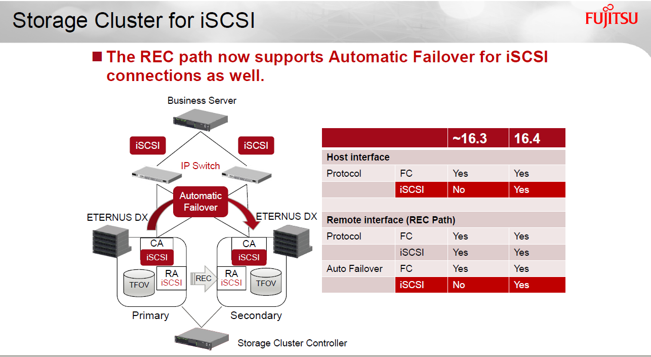

A friss szoftver több ponton is hozzáad a tárolók képességeihez, ehhez azonban az új Eternus SF V16.4 szoftverre és a V10L60 firmware telepítésére is szükség van. Az egyik ilyen a Storage Cluster technológia támogatás kiterjesztése 10Gbit iSCSI csatoló felületre és protokollra. Erre eddig csak FC (Fibre Channel) kapcsolaton keresztül volt lehetőség, ami nem minden IT rendszerben található meg és költséges megoldás, az előnyöket pedig számos vásároló nem tudja kiaknázni. Ezzel szemben a 10Gbit iSCSI egy költséghatékonyabb megoldás, ami a már meglévő ethernet switchekre illeszthető. A Storage Cluster rendszer egy olyan megoldás, amivel áthidalható akár egy teljes tároló meghibásodása úgy, hogy a felhasználók ebből nem vesznek észre semmit, mert a „tartalék” tároló transzparensen átveszi a meghibásodott feladatát.

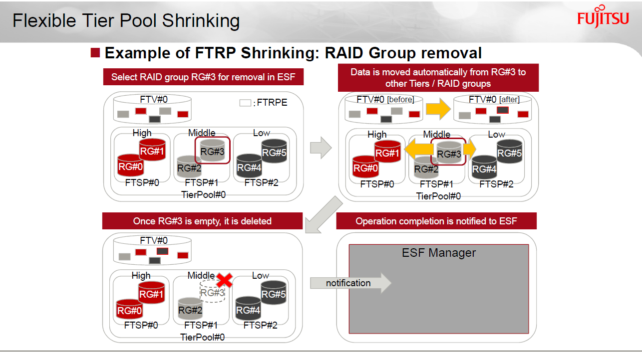

Javult a tárolórétegezés kezelése is, mostantól komplett RAID csoportok is eltávolíthatóak a FTRP-kből (Flexible Tier Pool) a teljes pool felbontása nélkül. Ez a lehetőség a Tier Expansion funkcióval karöltve olyan új műveletek előtt nyitja meg a utat mint a rétegek háttérbe szorítása vagy azok méretének csökkentése. Emellett az adott réteg RAID szintje is változtatható, valamint a lemezek is cserélhetőek nagyobb vagy kisebb kapacitású, és/vagy gyorsabb átviteli sebességű modellre. Ide kapcsolható, hogy az Eternus SF V16.4-től kezdve az FTRP-k és a TPP-k (Thin Provisioning Pool) maximális kapacitása bizonyos modellek esetében duplázodott, ami a DX600 S3-nál 1, a DX8700 és DX8900 S3 esetében pedig már 2 petabájtot jelent. Emellett apró, de kényelmes változtatás lehet, hogy a snapshotokhoz már nem szükséges dedikált RAID csoport, bármelyik FTRP vagy TPP használható a tároláshoz.
