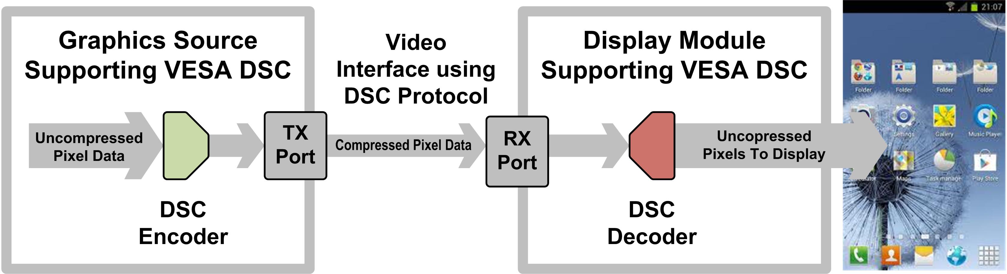

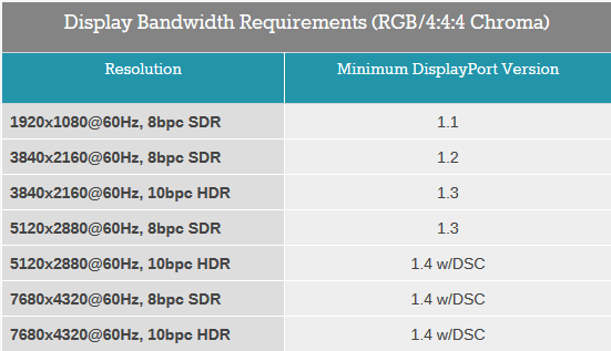

Az újonnan bejelentett DisplayPort szabvány a tavaly februárban véglegesített, beágyazott eDP 1.4a-tól vesz át fejlesztéseket. A legfontosabb a DSC (Display Stream Compression) 1.2-es verziója, mellyel a korábbi, HBR3-as sávszélesség-szabvány megtartása mellett tovább növeli a maximális adatátviteli sebességet. A HBR3 négy csatornát ír elő az átvitelhez, amelyek egyenként 8,1 gigabites sávszélességet biztosítanak, így másodpercenként 32,4 gigabit elméleti maximális átviteli sebesség érhető el. A csatornák használhatóak egyenként, párban, vagy akár négyes kiosztásban is, attól függően, hogy mekkora felbontásról, képfrissítésről, illetve egyéb paraméterekről (pl. színmélység) van szó. A HBR3 önmagában 4K felbontásban 60 Hz-es képfrissítés mellett biztosítja a HDR megjelenítést, illetve amennyiben utóbbiról lemondunk, úgy akár az 5K is elérhető vele, szintén a sztenderdnek számító 60 Hz mellett.
A DSC-vel a limit kitolható, a technológia 3:1-es tömörítési arányt biztosít, ugyanakkor fontos megjegyezni, hogy ez egy veszteséges megoldás, bár a VESA szerint az emberi szem számára nem látható részleteket "vág ki" a rendszer, ergo az eredmény vizuálisan megkülönböztethetetlen a tömörítetlentől. A DSC előnye, hogy képes számottevően csökkenteni az adatbuszok energiafelvételét és az alkatrészek bekerülési árát, használatával kisebb módosítások mellett növelhető jelentősen az elérhető maximális sávszélesség.

A DSC és a FEC kettősének hála jelentősen nőtt az elérhető maximális felbontás. A DisplayPort 1.4-gyel 8K (7680x4320) felbontásban 60 Hz-es képfrissítés mellett is működhet a HDR megjelenítés. Emellett a 4:2:0 és 4:2:2 színterek támogatásával már a 14 és 16 bites színcsatornák lehetősége is adott.
