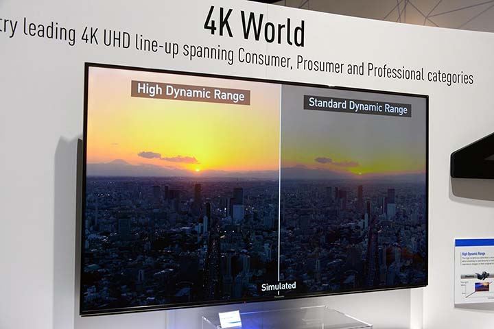

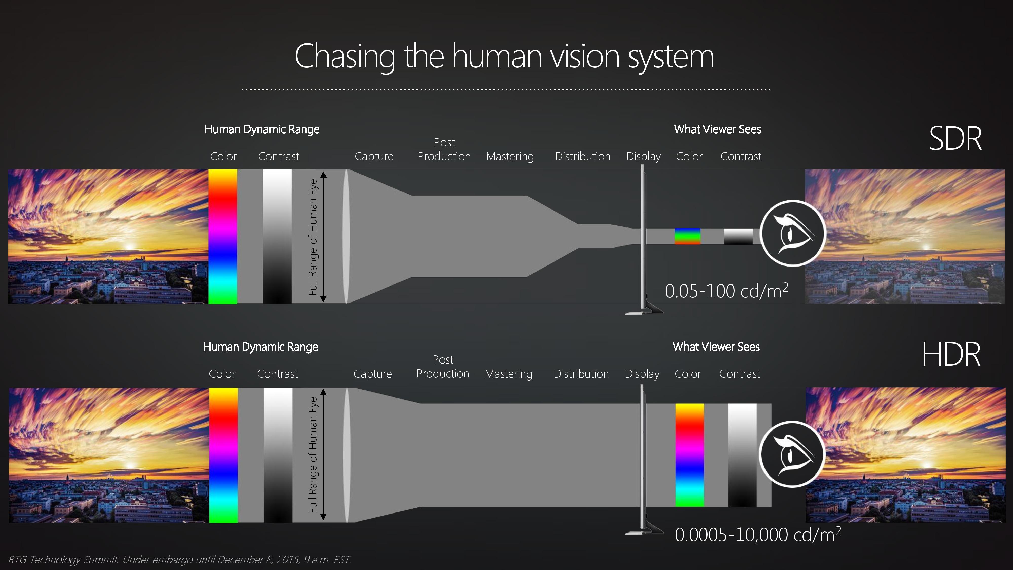

A High Dynamic Range néven is ismert technológia a magas dinamikatartományra képes megjelenítést takarja, azaz az olyan kijelzőkre utal, melyek a kép világos és sötét részei közötti erősebb kontraszttal, illetve a korábbi, a megoldást nélkülöző készülékeknél jelentősen élénkebb színekkel, szélesebb színskálával törekednek az élethű(bb) megjelenítésre. Az elnevezés a digitális fényképezőgépekből, illetve a már okostelefonok kameráiból ismerős lehet, a két eljárást azonban nem érdemes összekeverni: bár a cél alapvetően mindkét esetben ugyanaz, a kamerák más elven állítják elő a látványos képeket. A nagy dinamikatartományú fotók elkészítéséhez a fényképezők különböző expozíciós értékek mellett több, jellemzően három képet lőnek el, majd ezekből fésülik össze a végleges eredményt: a fotó sötétebb részei a hosszabb expozíciós képekből, a világosabbak pedig a rövidebb záridővel készültekből kerülnek ki.
A HDR fotók ebből adódóan igen látványosak, viszont könnyen felismerhetők, az esetek többségében igen távol állnak a természetestől - nem ritka például a világosabb háttér előtti tereptárgyaknál a fényes "aura". A tévéknél más a helyzet, a magas dinamikatartomány itt éppen a minél természetesebb megjelenítést szolgálja, a kontrasztarányt és a színskálát hivatott számottevően növelni, ezzel adott esetben egy kisebb felbontású panelen is jóval szebb, immerzívebb képet produkálva, mint mondjuk egy hagyományos színmegjelenítésre képes 4K panelen (amely a tavalyi év "slágere" volt).

A technológia igába hajtásához a tévéknek a jelenleg elterjedtél nagyobb fényerőre van szükségük. Egy átlagos mai tévé nagyjából 100-300 nitet (vagy cd/m?-t) produkál, míg a HDR-képes modelleknél ez az érték 600-800 nit vagy több. Az ütős teljesítmény ellenére ezekhez a készülékekhez sem kell hegesztőszemüveg, a háttérfény csak a felvétel szerinti világosabb területek mögött erősödik fel, hogy azokat még inkább kiemelje. Ezen a területen a Dolby produkált egy egészen brutális erődemonstrációt, a Digitaltrends szerint a vállalat egy nem kevesebb mint 4000 nit fényerejű televízióval mutatta be elképzeléseit.

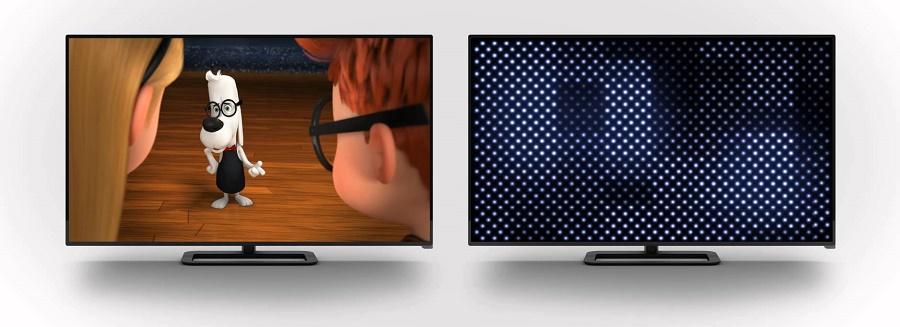

HDR tartalmak megjelenítéséhez elengedhetetlen nagyobb fényerő és kontrasztarány minimum követelménye a kijelzőpanel esetében a "local dimming", illetve WCG (Wide Color Gamut) azaz a széles színtartományok támogatása. Előbbi a televíziók esetében már jó ideje ismert technológia, lényege, hogy az egyenletes fehér háttérvilágítást egy rács váltja, amelynek cellái külön-külön vezérelhető fényerővel dolgoznak. A képkocka fényesebb részei így erősebb, a sötétebbek pedig visszafogottabb fényerőt kapnak, ami nagyban javítja az LCD-k kontrasztarányát és a dinamikatartományát.
A megoldás ugyanakkor közel sem tökéletes, hisz a végeredményt nagyban befolyásolja a local dimming kivitelezése, mégpedig elsősorban az, hogy hány szekcióra osztották fel a háttérvilágítást, milyen a rács "felbontása". A tökéletes megoldást per pillanat az OLED panelek jelentik, melyeknél nincs háttérvilágítás, hisz a fény külön-külön, képpontonként jön létre, ami ennek megfelelően szabályozható is, ezzel pedig a kontrasztarány kvázi végtelen.

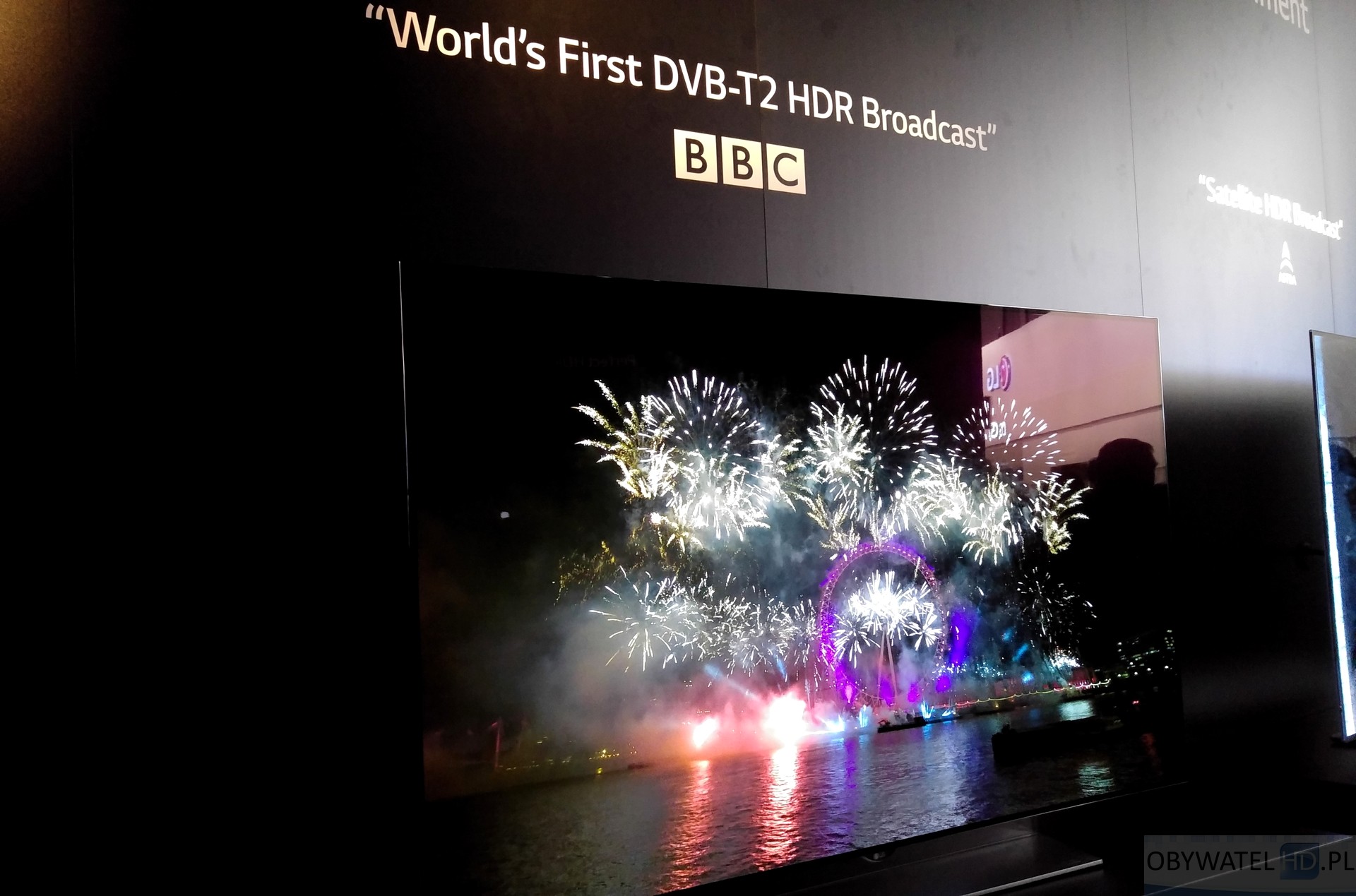

Ha a panel készen áll a HDR megjelenítésre, az még csak a történet egyik fele. Legalább ekkora kihívás, hogy a tartalomnak is HDR-kompatibilisnek kell lennie, vagyis a rögzítéstől a tömörítésen át a disztribúcióig a csatorna minden elemének támogatnia kell ezt a formátumot - hasonlóan, ahogy a HD vagy a 4K esetében is egységes váltásra volt szükség. Szerencsére a HDR esetében nincs szükség nagyon mély váltásra, elsősorban a disztribúció, tehát a médiaformátumok oldalán kell kezelni ezt a problémát, hogy a tömörítés során az extra információ ne vesszen el.

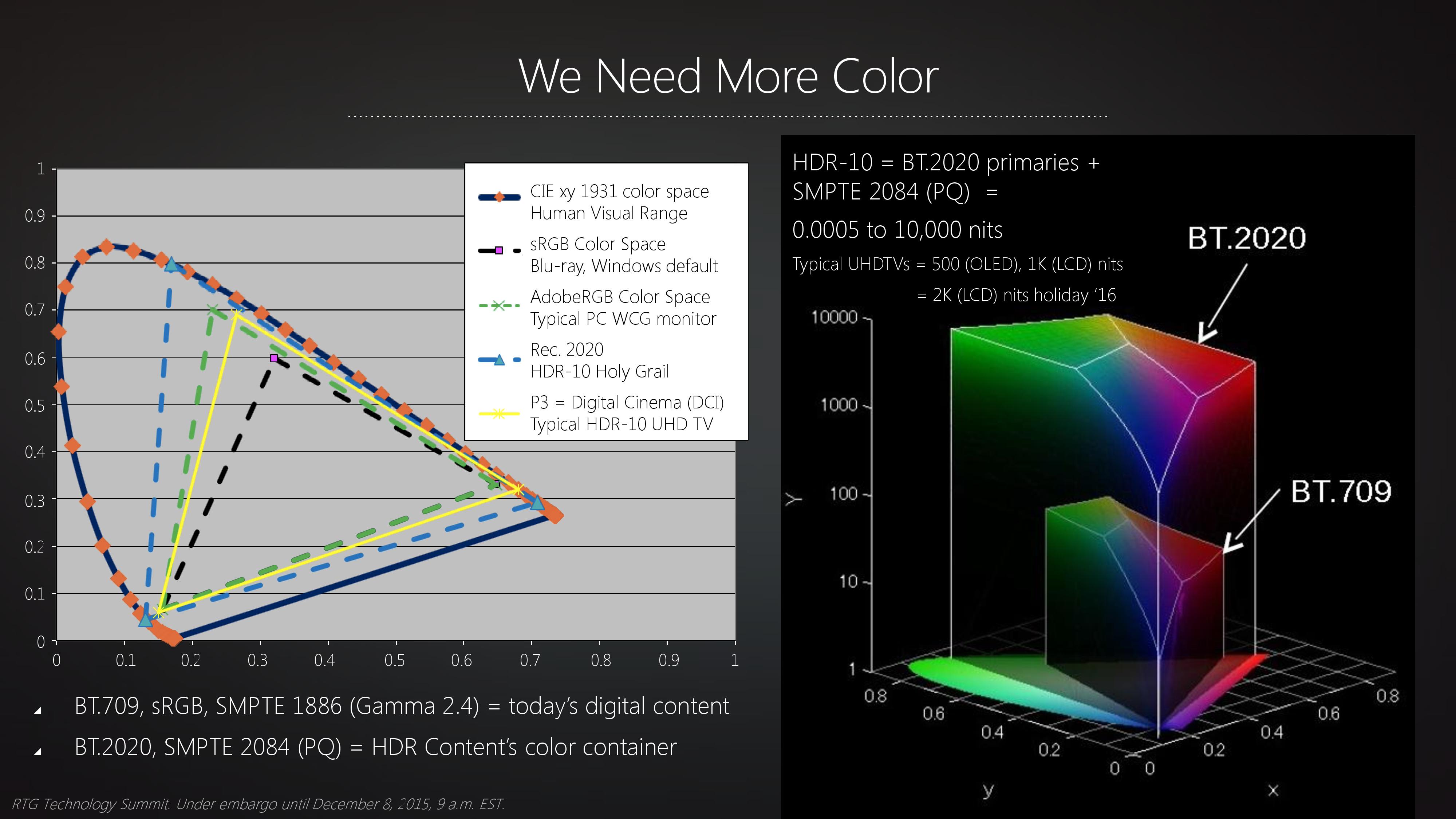

Erre részben a színadatok tárolása és továbbítása okán megnőtt adatmennyiség átpasszírozása miatt van szükség, ugyanis a HDMI 2.0 által támogatott sRGB vagy AdobeRGB túlságosan szűk a HDR-hez. A megoldás egyik felét a HDMI 2.0a szabvány által már támogatott BT.2020-as színtér jelenti, mely az emberi szem által érzékelhető paletta 75,8 százalékát képes lefedni. Ennek működéséhez színkomponensenként a szokásos 8 helyett 10 bit továbbítására (és tárolására) van szükség, amivel az elsődleges színeknél 256 helyett 1024 árnyalat jeleníthető meg. Ezzel a teljesen sötét és a vakítóan világos között is megfelelő számú árnyalat rajzolható ki, mely már elegendő az élethű(bb) ábrázoláshoz.
