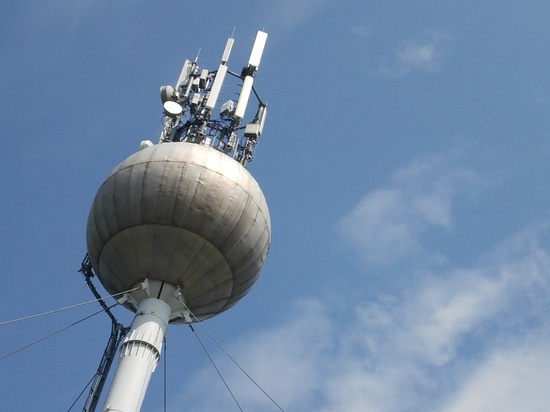

LTE-szektorsugárzók egy hidroglóbuszon: egyszerre szolgál ki telenorost és telekomost
