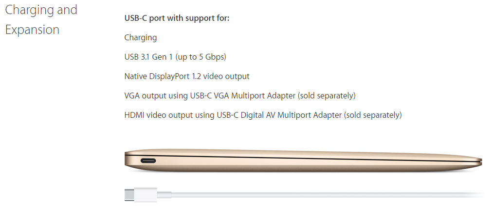

Egyetlen port, sok szöveg (Apple MacBook specifikáció)

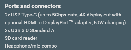

Az USB-C-t implementáló gyártók számára ugyanakkor nem lesz egyszerű kommunikálni, hogy melyik port pontosan milyen sebességre, milyen szabványokra és milyen áramerősségre alkalmas. A feladattal mindenki máshogyan birkózott meg, a Nokia N1 (az egyik első USB-C-s eszköz) például csak annyit ír a specifikációban, hogy "USB-C megfordítható csatlakozó USB 2.0-val", ez technikailag helyes, az előremutató port ugyanis az elavult szabványt támogatja csak. Az Apple és a Google a MacBookban és a Chromebook Pixelben használja a csatlakozót, a cupertinói cég tételesen sorolja, hogy mit képes átvinni a port (logót és cimkézést azonban egyáltalán nem használ), és hasonló logikát követ a Google is.

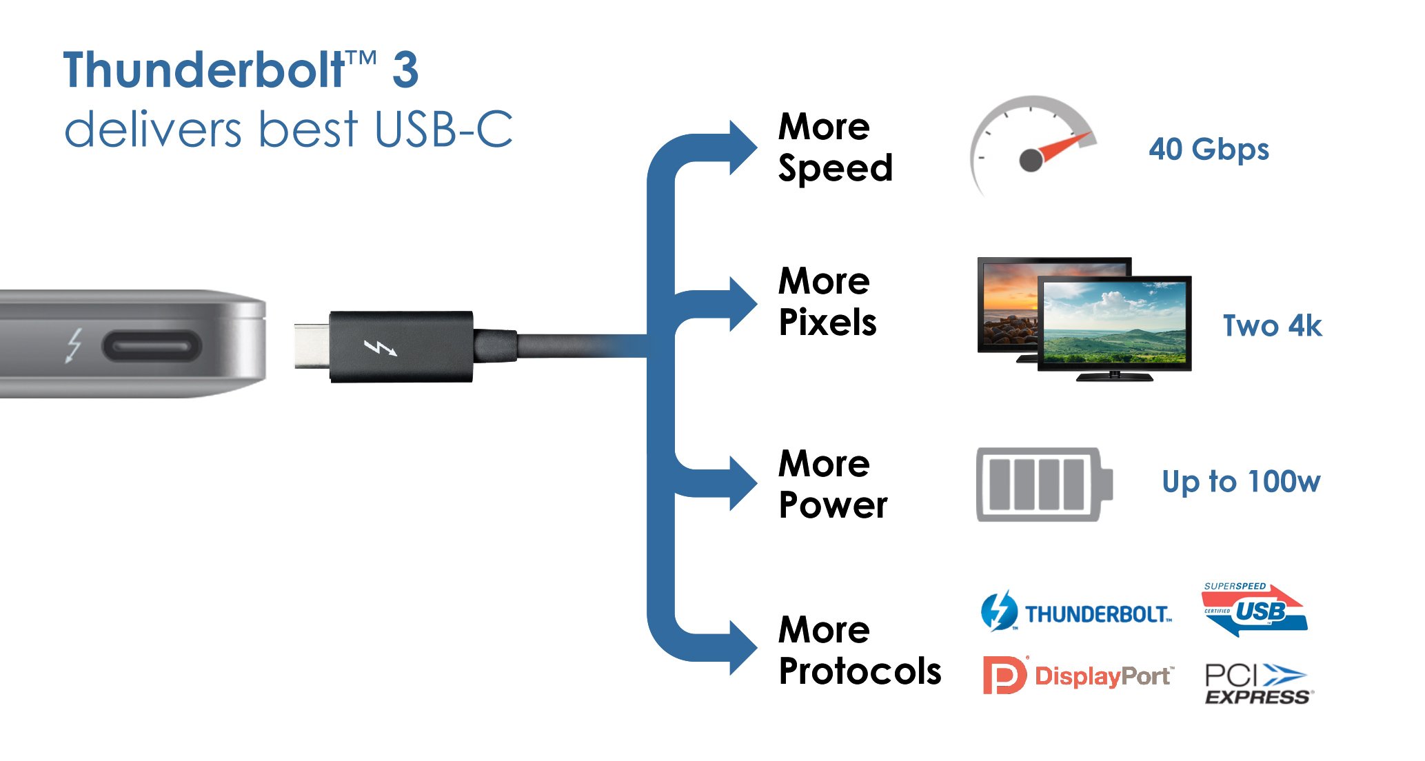

Thunderbolt 3 - ez is USB-C, és további protokollokat dobál a levesbe.
