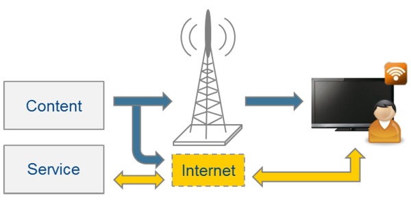

A HbbTV és a hozzá hasonló hibrid megoldások lényege, hogy az eddig kizárólag lineáris és egyirányú adásközvetítési csatorna mellé egy IP-alapú adatcsatornát is kapcsol a rendszer, melyen a rendelkezésre álló sávszélességtől függően különféle kiegészítő szolgáltatások érhetők el. Ilyen lehet például a kibővített elektronikus programkalauz, hírolvasó, vagy egyszerűbb, eseményekhez (például olimpia) kötődő alkalmazások. A HbbTV esetében az IP-jel közvetlenül a digitális adásfolyamba kódolva is érkezhet, gyakorlatilag minden DVB-X rendszerű jelnél, a valódi interaktivitáshoz és a gazdagabb tartalomhoz azonban szükség lehet arra, hogy a vevőkészüléket internetre csatlakoztassuk (IP Unicast).

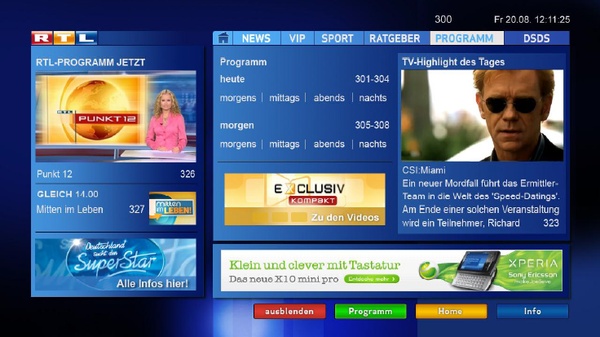

A német RTL saját arculatára szabott EPG-je
Az extra funkciókat minden esetben csatornaspecifikusan, a vevőkészülék távvezérlőjével lehet elérni. Vagyis ha az adott csatorna mellett interaktív tartalom is elérhető, az igény szerint teljes egészében a csatorna arculatára lehet szabva - ez leginkább az egyedi arculattal rendelkező elektronikus programkalauzokban és on-demand tékákban merül ki, de a csatornák akár reklámot is beágyazhatnak a felületbe. Az interaktív platformot egyezményesen a távvezérlő piros gombjával lehet életre kelteni, erre egyébként a vevőberendezés is igyekszik felhívni a figyelmet, ha HbbTV jelfolyammal ellátott csatornára kapcsol a néző.
A menürendszer ezt követően a távirányító további gombjaival (többségében az alap funckiógombokkal) irányítható, éppúgy, mintha egy alkalmazást kezelne a felhasználó. A menü többségében egy layeresen, vagyis az adott csatorna képe felett megjelenő weboldal, mely a szabvány adta lehetőségekre és a modern tévékészülékek képességeire építve a fizetős tévészolgáltatók által kínált beltéri egységek menürendszerével összehasonlítva több esetben sokkal esztétikusabb és modernebb, jobban használható felhasználói interfészt kínál.

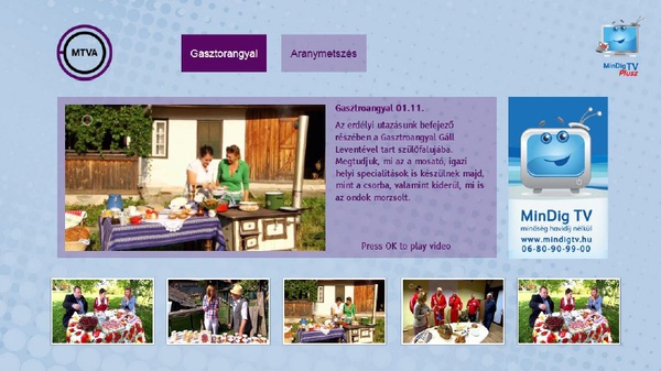

A MinDig TV Plusz néven futó teszt a fentiek mellett az MTVA-val karöltve igyekszik bemutatni azt is, hogy a platformban robusztus on-demand tévézési lehetőségek is rejlenek. A tesztrendszerben egyelőre a köztévé Gasztroangyal és Aranymetszés című sorozatainak részei érhetők el, de a tartalomtulajdonosok tetszés szerinti nagyságú videotékát beilleszthetnek a rendszerbe, így például annak sem lenne elméleti akadálya, hogy az RTL Most HbbTV-n keresztül a tévékre költözzön, egy az internetes felülethez nagy mértékben hasonló dizájnnal.
