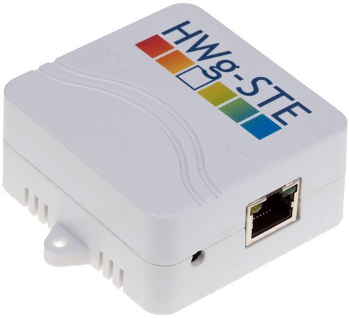

Magyar disztribútora a Macro Budapest Kft., és nagyon készségesek voltak, amikor telefonon bejelentkezve próbadarabot kértem tőlük. Futárral küldték, egy órán belül a kezemben volt a kicsike. Mert valóban kicsike. Egy dobozka, amely a legfontosabb igényeimet kielégíti, már ami a hőmérséklet-monitorozást és a riportingot illeti. Tud még páratartalmat is mérni, de az nem érdekelt. Viszont beavatkozni önmagában nem tud, szenzorról van szó, nagymama működési módban: lát és hall, csak éppen nem csinál semmit ezen kívül. Még csak nem is köt. Viszont jó árban volt, így örömmel vetettem rá magam.

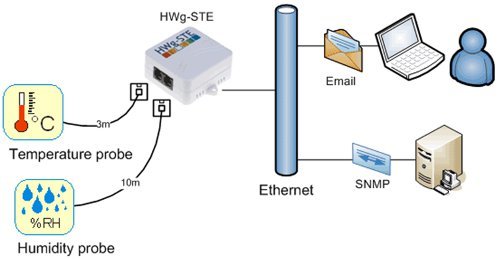

A HWg-STE tehát egy dobozból áll, amin egy Ethernet- és két USB-port található. Az USB-portba kell beledugni magát a hőmérőt (a másodikba a páratartalom-érzékelőt), amely egy drót, a végén valami lapos izével, amit nem kellett forrasztgatni. Az Ethernetet juszt sem mondom meg mire való.

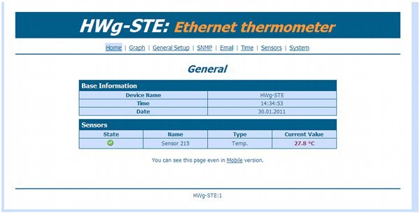

Rögtön bekötöttem a hálózatba, bedugtam a hőmérő USB-s végét, bekapcsoltam, majd előkurkásztam a DHCP szerverből, hogy milyen IP-címen érhető el. A HWg-STE-nek beépített webszervere van, és minimalista, letisztult webes menedzsmentje. Lehet IP-címet állítani, jelszót, szenzornevet és természetesen a hőmérsékleti triggert: mi a normális tartomány. Be is állítottam 20-32 fok közé, majd mindjárt ki is próbáltam.
Van abban valami vicces, hogy az ember ül a melóhelyén és a szájából kilógó drótot bizergálja. Némi nyálfolyatás után - Heuréka! – a webes felületen tisztán látszott, hogy nem vagyok lázas, viszont a szenzor detektálta, hogy kiléptünk a normális tartományból és alertre váltott. Meg is jött a riasztó e-mail: 36,7, de nem normális!

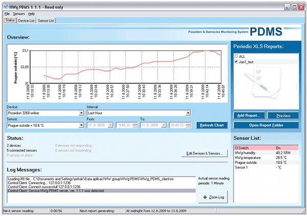

A HWg-STE-hez tartozik egy windowsos menedzsmentszoftver is, amely több szenzort is tud kezelni, és korrekt mérési naplót vezet a szenzorokról. Feltettem, kipróbáltam, az is ment. Bár nem ártana, de nem fogom használni, a légkondis úgy is magasról tesz arra, amit kérünk tőle. A cucc működik, konstatáltam, de még hátravan a feketeleves: egyrészt meggyőzni a kollégákat, hogy nem vagyok teljesen hülye – vagy nem teljesen vagyok hülye – és megoldani az SNMP-alapú SMS riasztás kérdését.

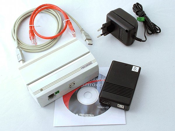

Kissé viszontagságosan jutott el hozzám a szegedi Procontrol Electronics Kft. csodakészüléke, a magyar technológiai ipar remeke, az IPThermo készülék. A csomagból kibontva némi meglepetés ért – a HWg-STE tapasztalat alapján itt is drótalapú szenzorra számítottam, ám tévedtem: az IPThermo jóval több ennél.
Az IPThermo egy menedzsmentdobozból és egy vagy több szenzordobozból áll. A szenzordobozok USB-n keresztül összekapcsolhatóak és sorba köthetőek, így egyetlen menedzsmentdoboz akár négy szenzort is képes felügyelni. Az első szenzor első USB-csatlakozóját a menedzsmentdobozhoz kell csatlakoztatni, míg a második USB-be egy második szenzort lehet dugni. A második szenzorba egy harmadikat, abba egy negyediket. Ez a magyari virtus! Nem csak egy szenzor, hanem láncba fűzve akár több is! Nem is puma ez már, hanem kardfogú, de remélem nem a kihalás lesz a része.

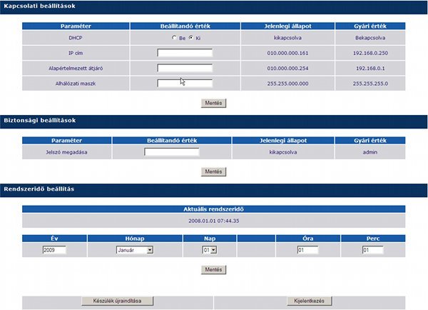

Kicsit elkeserítő volt, hogy áram alá helyezés után nem leltem meg a DHCP-szerverben az eszközt: mint kiderült a meglehetősen fura 192.168.0.250-és IP-címen ücsörög alapból. Kicsit morcosan dugtam rá a felkonfigurált laptopomat, de így már minden rendben volt, az eszköz elérhető lett és készen állt a konfigurálásra. A konfigurálás szó kicsit fellengzős, konkrétan az IP-címen, dátumon és az adminjelszón kívül semmit nem lehet és nem is kell állítani rajta. A menedzsmentdoboz elérhető telneten keresztül is, és konzolról is elvégezhetőek a szükséges beállítások.

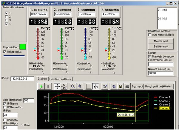

Az IPThermo mellé jár a grafikus menedzsmentszoftver. Már akinek szüksége van rá. Az alkalmazás mind a négy csatlakoztatott szenzor adatait képes rögzíteni, és akár riasztani is tud e-mailben, ha a szenzorok nem megfelelő értékeket mérnek. Jó pénzért külön klímafelügyeleti alkalmazás is vásárolható az IPThermo termékcsaládhoz, de én ingyen is tudom, hogy a klímám nem működik, így felügyelni sincs mit rajta.
Kellemetlen meglepetésként ért, hogy az IPThermo menedzsmentdoboza az IP-cím megváltoztatása után sem a régi alapbeállításon, sem pedig az új címen nem volt elérhető, de néhány ritmikus "kihúz-bedug" után megtaláltam az új címen. A párosodási játék után az eszköz működőképessé vált, bár óva intek mindenkit a szenzordoboz szájba vételével kapcsolatban: beférni befér, de ez már túl perverz a napi üzem alatt.
