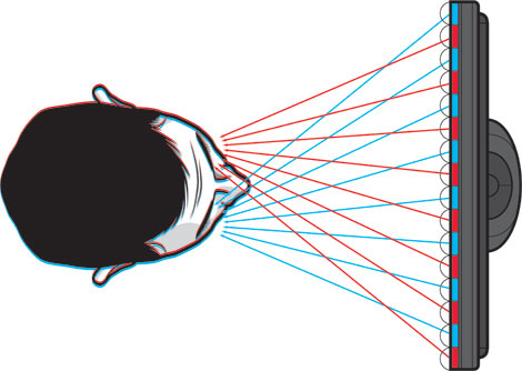

A szemüveg nélkül nézhető kép úgynevezett auto-sztereoszkopikus 3D televíziókon jelent meg, amivel kapcsolatban érdemes tudni, hogy ugyan évek óta jelen vannak minden nagyobb informatikai szakvásáron (IFA, CES, CeBIT), de a legtöbb helyen, így Magyarországon sem lehet egyelőre kiskereskedelmi forgalomban megvásárolni. Ugyan valóban nem kell hozzá szemüveg, ugyanakkor megvan az a hátránya, hogy a kép csak bizonyos pontokról nézve térhatású (egy valamekkora sugarú kör egyes pontjairól), bárhonnan máshonnan szemlélve csak egy erősen szellemképes, zajos 2D képpárt látnánk. Az auto-sztereoszkopikus technológia ráadásul nem csak kötöttebb, de jelenleg sokkal drágább is, mint a szemüveges alternatívák.
Korlátai miatt tévézésre nem alkalmas jelenleg egyetlen auto-szteroszkopikus megoldás sem a betekintési szögre való rendkívüli érzékenység és képminőség miatt. Auto-sztereoszkopikus elvre épülő panel dolgozik a Nintendo 3DS kézikonzolban, amely jövőre kerül piacra. A kisméretű, 3,5 hüvelykes 3D LCD panelt a Sharp szállítja, amely önállóan bontja szét a képet a két szem számára. Ezt úgy oldja meg, hogy az egyes pixelekben a folyadékkristályok vezérlésével látószög-korlátot, a fény útját részben korlátozó rést épít fel. A pixeleket horizontálisan párokba szervezték, így egy oszlop a bal, egy szomszédos oszlop pedig a jobb szemnek sugároz, így a két szem más képet kap, így kialakul a mélységérzet. Az autosztereo 3D televíziók tipikusan optikai lencsékkel trükköznek, vagy kombinálják ezt a technikát a látószög-korlátozással, és akár több tucat betekintési pontot is elér egy képzeletbeli körív mentén.
