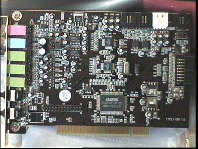

Először is nézzük, mit tud a kártya papíron. Ezek csak a száraz tények, a Terratec honlapjából és dokumentumaiból. Hogy ebből valójában mi is valósult meg, csak a kipróbálás után lehet ugye elmondani.

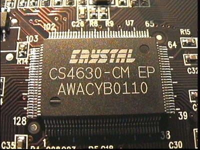

A kártya a Cirrus Logic 4630-as DSP-jére épül a SonicFury és Hercules Game Theatre XP hangkártyákhoz hasonlóan, így elvileg tudásuk is ugyanaz, vagy nagyon hasonló. Így a gépben lévő SonicFury hangkártyám kiváló alapot adott az összehasonlításra.
Az alkalmazott Sensaura technológia is ugyanaz, így ezekre nem is térnék most ki bővebben. Leírásuk az említett SonicFury hangkártyatesztünkben megtalálhatók.

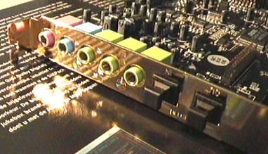

A két optikai csatlakozó miatt spórolni kellett a hellyel, így a játékvezérlő / MIDI csatlakozó egy másik szerelőlemezre került, ezt a relatíve hosszabb kábellel akár messzebb is elhelyezhetjük a kártyától. A stílusosan aranyszínű fémlapon elhelyezett csatlakozók színesek, de nem szabványos színkódot alkalmaznak.
A line kimenetek ezért sajnos mind zöld színűek, de szerencsére nem kell találgatnunk, hogy melyik a front és melyik a rear: betűjellel meg vannak különböztetve. A kártyán sima, nem aranyozott csatlakozók vannak.

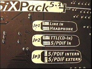

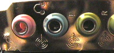

A hangkártyán ugyanis a helyhiány miatt nem lett kialakítva külön line bemenet vagy fejhallgató kimenet, ezek egyetlen csatlakozón kaptak helyet. A számunkra megfelelő opció -- meglehetősen barátságtalan módon -- csak a kártyán lévő jumperrel választható ki, meghajtóprogramból nincs erre lehetőség. Így döntenünk kell, ha nem akarjuk állandóan szétszerelni a gépet: az adott csatlakozót line bemenetként szeretnénk-e használni és lemondunk a kártya beépített fejhallgató-erősítőjével meghajtott fejhallgató kimenetről, vagy fordítva. Ennél hasznosabb lett volna a line bemenetet a mikrofon bemenettel kombinalni.

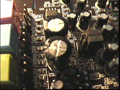

Szerencsére a kártyán van egy belső Molex csatlakozós AUX bemenet is, így tunerkártyánkat vagy más eszközünket rá tudjuk kötni a kártyára a külső line bemenet nélkül is.
Az általunk kívánt mód az 1-es jumperrel választható ki. Sokáig kerestem a kártyához kapott dokumentációban, hogy melyik is lehet a három közül a megfelelő, pedig majd kibökte a szemem a megoldás: a kártya hátoldalára szitázták a három jumper alkalmazásának leírását.

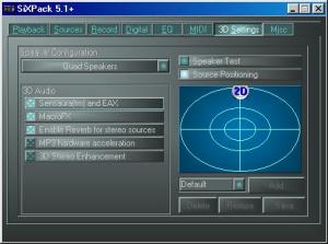

A gépünk mellett található hangszórórendszer típusának megfelelő konfigurációt a 3D Settings fülön lőhetjük be. A fejhallgatótól az 5.1-es rendszerig minden típus megtalálható itt, 2-, 4-, 6-hangszórós felállás közül lehet választani. Elsőként a 4-hangszórós módot próbáltam ki.
Amennyiben a fejhallgató kimenetet beállítottuk jumperrel, a Phones opciót választva a kártya csak a fejhallgató kimenetre küld jelet, a többi line kimenetet elhallgattatja, így hangszórókészletünk csendben fog maradni. Ha azonban más opciót (2,4,6-hangszórós felállást) választunk, a line kimenetek mellett is szól a fejhallgató.
A fülön található rádiógombok között van egy Speaker Test is, melyre kattintva az alsó mezőben a kiválasztott konfigurációnak megfelelő stilizált hangszórók jelennek meg. Rájuk kattintva teszthangot küldhetünk az adott csatornára, ezzel tesztelhetjük, jól dugtuk-e be a csatlakozókat, s beállíthatjuk a hátsó csatornák, center és subwoofer csatorna hangerejét, amennyiben 4-es vagy 6-os felállású rendszerrel rendelkezünk. Ez jó, ilyennel a SonicFury nem rendelkezik.
A Winamp elindítása után viszont rögtön itt az első különbség: a 4-csatornás rendszeren sztereó anyag hallgatása esetén csak az első hangszórók szólnak. Ez a SonicFuryn nem így van, ott a hátsó hangszórók is megszólalnak -- hogy ez jó vagy sem, a felhasználónak kell eldöntenie. Nekem jobban tetszik, ha körülvesz a zene, de ízlések és pofonok...
Nincs lehetőség a DSP által nyújtott két effektcsatorna használatára sem, erre a vezérlőpult nem ad lehetőséget, így a hallgatott MP3, MIDI anyag sem reverb, sem más effekttel nem bolondítható meg. A SonicFury erre is lehetőséget ad.
Ugyanezen a fülön van lehetőségünk az EAX és DirectSound3D (Sensaura) hardveres gyorsításának, kezelésének ki- és bekapcsolására, a Sensaura MacroFX ki- és bekapcsolására, valamint a DSP által biztosított hardveres MP3-gyorsítás alkalmazására. Ez utóbbi feature bár létezik, meglehetősen bugos minden CL4630-as DSP-vel szerelt kártyán, így javasolt kikapcsolni. Nem képes minden kódolás értelemezésére, sokszor csak nagy csendet hallhatunk a szám helyett, valamint a Winampot sem támogatja, így -- szerintem -- felejthető.
A 3D Stereo Enhancement alkalmazásával kicsit kibővíthetjük a "színpadot", teresebb, surroundosabb hangzást kapunk, de ez ismét ízlés dolga.

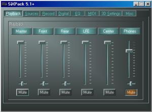

A vezérlőpanel Playback fülén kapunk lehetőséget a hangerő és balansz szabályozására. Itt minden csatorna hangereje szabályozható, a subwoofer és a center csatorna is, de értelemszerűen ezek csak 5.1-es hangszórókészlet és kiválasztott konfiguráció esetén funkcionálnak.
A kártya kimeneti jelszintje megfelelő, bár nekem kicsit alacsonyabbnak tűnt a SonicFuryénál. Ha fejhallgatót szeretnénk használni, javasolt a kombinált kimenet fejhallgatóra jumperelése, ekkor ugyanis egy 2x60 mW-os fejhallgatóerősítő is bekapcsol, komoly hangerőt biztosítva. A hangerővel így nincs is probléma, annál inkább a zajjal: ez a kimenet a -- Terratec termékeihez egyáltalán nem méltón -- nagyon alacsony jel-zaj viszonnyal rendelkezik. Bosszantó egy ilyen hangminőségű termék esetén ez a hiba: kifejezetten zajos a fejhallgatókimenet.

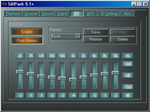

Az EQ fülön ezt a hangszínezetet tovább bolondíthatjuk kedvünkre, vagy választhatunk a több előre elkészített séma közül. Sajátot is generálhatunk, s későbbi használatra elmenthetjük.

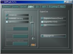

A digitális ki- és bemenet kipróbálására sajnos semmilyen eszközöm nem volt a DVD-ROM-om S/PDIF kimenetén kívül, pedig a Digital fülön található kezelőszervek szerint több konfigurácót is lehetővé tesz a kártya. Az alap helyzetben kikapcsolt digitális bemenetet akár tovább is vezethetjük a kimenetre. A kimenet alap helyzetben a szoftveres DVD-lejátszók által továbbküldött DD/DTS vagy a kártya PCM szabványú hangját vezeti ki.
A kártyához CD-n kapott FAQ-ot mindenképpen érdemes elolvasni. Én is innen tudtam meg, hogy a CD-ROM digitális kimenetének használatához át kell jumperelnem a kártyát S/PDIF szintű jelekre TTL-ről, ugyanis néhány CD- és DVD-ROM más jelszintet alkalmaz. Csak ebben az esetben működött nálam is.
A kártyával kapott WinDVD-t feltelepítve azonban sajnos nem jelent meg a digitális kimenet használatának lehetősége. PowerDVD-vel kontrolláltam: ott sem jelent meg az S/PDIF a választható kimenetek között. Feltehetően ez a WDM meghajtóprogramnak köszönhető, s mivel ez még a legelső eresztésű driver, gondolom, később lesz csak erre lehetőség. A programok támogatják ugyanis a 4630-as DSP-t: a SonicFuryt visszahelyezve és annak drivereit feltelepítve rögtön megjelent az S/PDIF a listában, Windows XP WDM meghajtóprogram használata esetén is.
