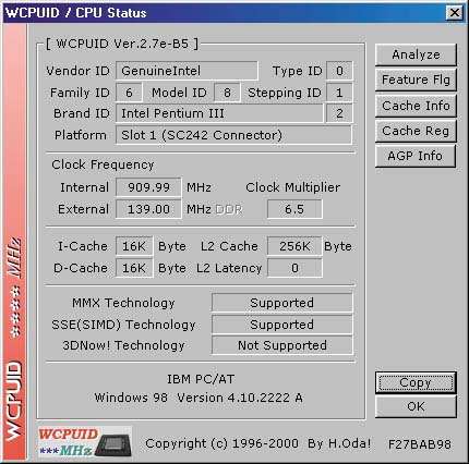

Küldenék neked pár képet. A WCPUID egy 650-es cumine-ról készült, amint éppen 910-en futkározik.

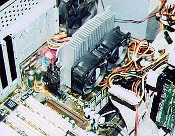

Mellékelek hozzá két képet a prociról. Az egyiken kiszerelt állapotban látható a proci. Dupla magas hűtőborda van rajta, és két darab dupla golyócsapágyas 60 mm-es venti. A két borda közös érintkezési pontját először felpolíroztam majd pillanatragsztóval rögzítettem pár ponton, a többi részt pedig szilikonpasztával töltöttem ki. Az eredménye a dupla hűtőbordának, hogy a proci hőmérsékletét 5-7 fokkal tudtam csökkenteni.
A másik képen ugyanez beszerelve látható a gépben. Jelenleg 1,75V-on megy a proci 910 Mhz-en.

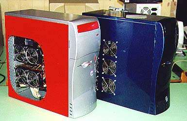

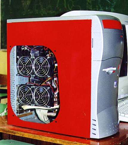

Persze ehhez hozzájárul az a négy darab 80mm-es venti is ami kívülről fújja be a levegőt a házba, és az a három szintén 80mm-es ami kifelé szívja a felmelegedett levegőt a házból. (1 db a tápegységben, egy a ház elején alul, egy pedig a ház hátulján a tápegység alatt.

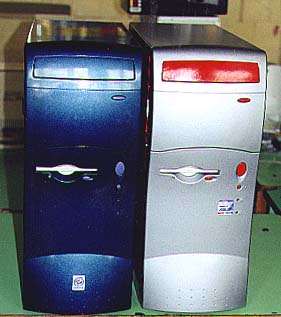

A többi kép a kicsit csinosított házikómat ábrázolja. A kék gép Cheese barátomé.
