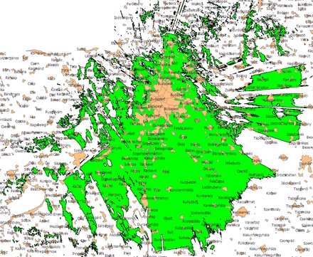

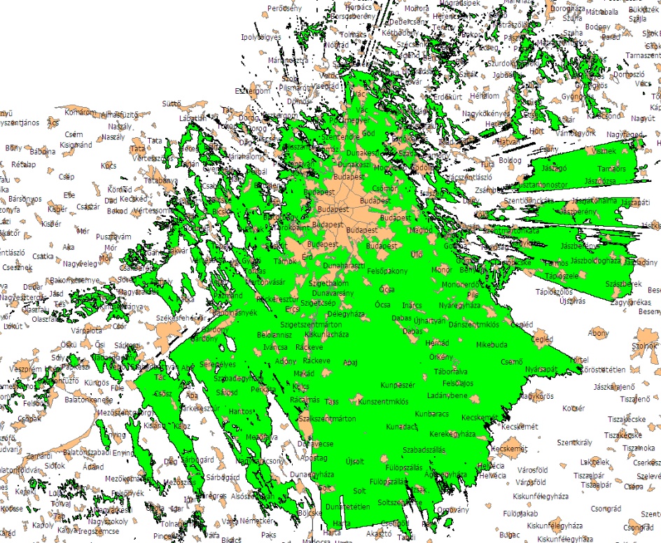

Lefedik (szinte) egész Budapestet
A Magyar Televízió az Antenna Hungáriával karöltve augusztus elsején indítja el a HD minőségű kísérleti adást a budapesti kísérleti DVB-T multiplexen, három telephelyről (OMK, Száva utca, Hármashatár-hegy), SFN üzemmódban az UHF 38-as csatornán. Az adók a 3 kW-os Száva utcai kivételével 1 kilowatt teljesítménnyel sugároznak majd, a kísérleti adás így Budapesten és környékén lesz fogható, többnyire tetőantennával, az adókhoz közel, jó rálátással azonban akár beltéri antennával is.
DVB-T HD lefedettség
