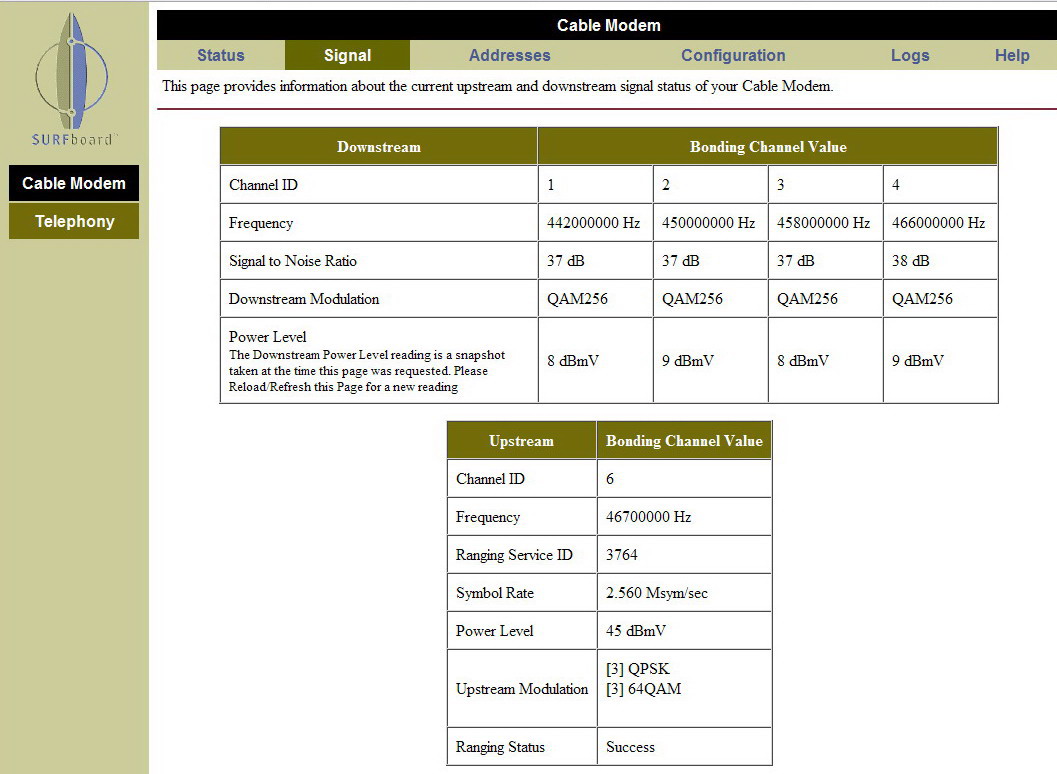

DOCSIS 3.0
A UPC hálózata már készen áll a Fiber Power csomagokra, amelyek a tervek szerint a jövő hónaptól lesznek rendelhetőek. A technológia az EuroDOCSIS 3.0 szabványnak köszönhetően az eddigi (DOCSIS 1.1/2.0) 30 Mbit/s sávszélességlimitet megtöbbszörözve 60 illetve 120 Mbit/s-ig nyújtja a határokat. Az elmúlt hónapokban a szolgáltató már a teljes budapesti hálózatát felfejlesztette az nagyobb sávszélességű csomagok nyújtásához szükséges új eszközökkel, így az ultragyors csomagra vágyó előfizetőknél egy egyszerű modemcserével beköszönthet az ötperces DVD-letöltés ideje.

Ezekkel a sebességekkel a kábelnet elért arra a szintre, ahol már nem a letöltési sávszélesség a szűk keresztmetszet az interneten alapuló szolgáltatásoknál. A 120 megabites UPC Fiber Power csomagra váltásnál azonban a régi Webstar modem, új Motorola SURFboard SBV6120 (EuroDOCSIS 3.0) típusú modemre való cseréje mellett több hardverre is oda kell figyelni.
Első lépésben érdemes megvizsgálni a routert, illetve hálózati kártyát, hogy támogatják-e a Gigabit Ethernet specifikációt, hisz ehhez a sebességhez mindenképp erre lesz szükség. Amennyiben régi 10/100-as hálózati eszközbe dugjuk a modembe csatlakoztatott kábelt, akkor a \"Link\" led a normális kék szín helyett narancssárgán kezd el világítani, szóval a laikusok számára is értelmezhető lesz a probléma. A csatoló mellett magára a kábelre is figyelni kell, hisz legalább 5-ös kategóriájú Ethernet-kábelek (ajánlott a Cat 5e vagy a Cat 6) képesek átvinni ezt a sebességet, egyébként csak jóval lassabb adatfolyamra lehet számítani.

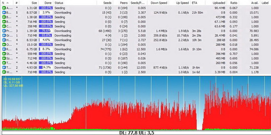

Bal oldalon a lassított, jobb oldalon lassítás nélküli torrentezés

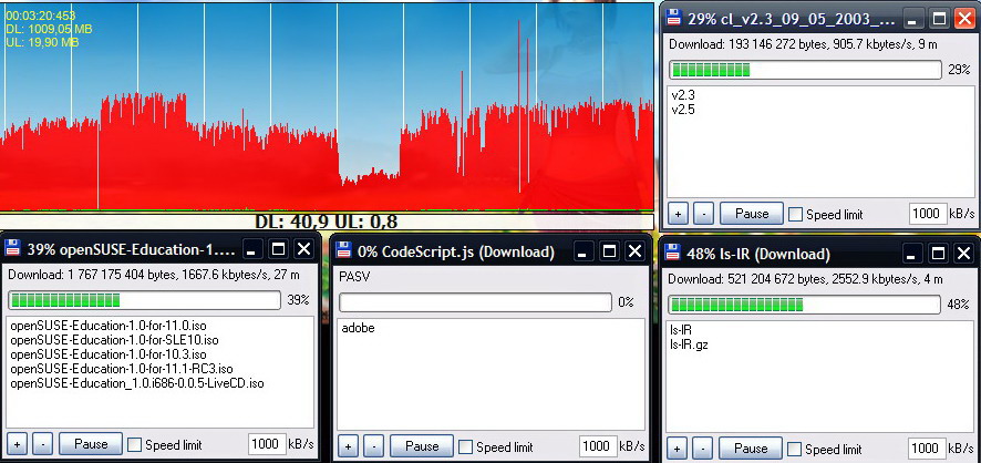

Apró fájloknál nincs előny

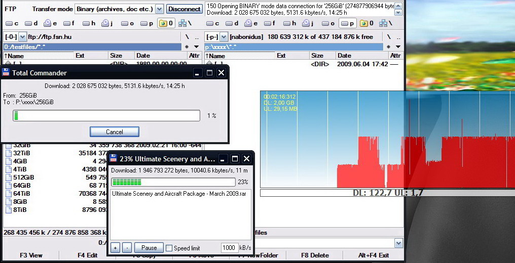

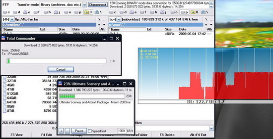

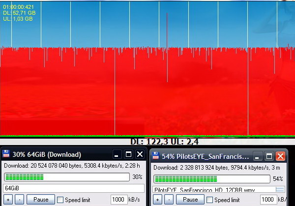

A méréshez a legősibb fájlátviteli megoldást, az FTP-t használtuk, hiszen itt nincsenek zavaró tényezők, nincs forgalomlassítás sem. A tesztre használt szerverek közül viszont egy sem volt, ami képes lett volna kiszolgálni Fiber Power 120-at, ezért minden esetben több, legalább két szálon különböző szerverekről érkezett az áldás. Elegendő forrás esetén 122,7 Mbit/s folyamatos adatfolyam érkezett a gépre, ami másodpercenként 15 MByte letöltést jelent.
Egy kis matematika

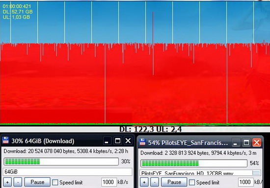

Ez a gyakorlatban azt jelenti, hogy egyetlen perc alatt közel egy gigabájt adat tölthető le, 2 gigabájthoz 2 perc 13 másodperc szükséges, egy óra leforgása alatt pedig majdnem 54 gigabájtot tudtunk letölteni. A tervezett 24 órás teszt elégséges méretű adathordozó híján elmaradt, hisz egy 500 gigabájtos merevlemez egy munkanap alatt betelik. Ha valaki pedig egy egész hónapon át csúcsra járatná a kapcsolatot, akkor összesen 37 terabájt adatot tölthetne le.

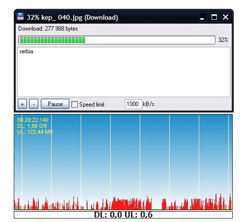

Amennyiben nem nagy fájlokat kell letölteni, akkor elveszik a nagy sávszélesség varázsa. Néhány ezer kisméretű JPG-kép letöltésénél az átlagsebesség messze töredéke marad az elméleti sávszélességnek, hiszen a lekérések ugyanannyi időt vesznek igénybe, s ez immár több, mint maga a fájlletöltés. Ilyenkor a sebességméréskor egy alacsony, tüskés képet kapunk.

Itt is van torrent-lassítás

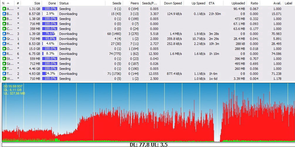

Ha pedig letöltésről van szó, akkor nem lehet elmenni amellett sem, hogy miként is teljesít egy Fiber Power a fájlcsere közben, a UPC ugyanis ennek a csomagnak is priorizálja a forgalmát. Ennek ellenére a lassulás nem volt drámai. Éjjel és nappal is sikerült néhány torrent elindításával a sávszélesség nagy részét kihasználni, igaz sosem az összeset, mint az megszokott a kisebb csomagoknál is. Ennek ellenére jól seedelt torrentekkel sikerült általában 40-50 Mbit/s felett tartani a sebességet, de előfordult ideiglenesen a 75-85 is.

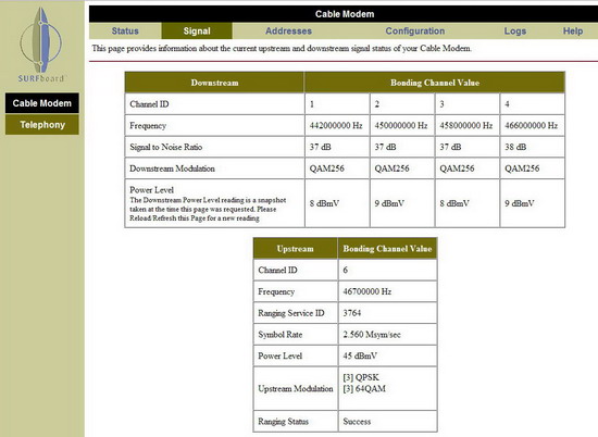

Ezt nézik meg a szerelők telepítés után
