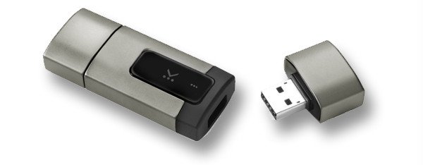

A vaskos pendrive-ra emlékeztető IK kézbe fogva abszolút hozza a „van benne anyag” érzést, 44 grammot nyomott nem patikapontos mérlegünkön, a tömege pedig a biztonsági kupakkal 62 grammra emelkedett – kézenfekvő magyarázat a fémből készült ház, amely használat közben érezhetően melegszik is, valószínűleg nem csak a minőségérzet, hanem a hatékony hőelvezetés miatt sem készítették műanyagból. A kulcs nem csak nehéz, hanem vaskos is, 14 milliméter vastag és 25 milliméter széles, egymáshoz közel elhelyezett USB-portok esetén ez gondot jelenthet.

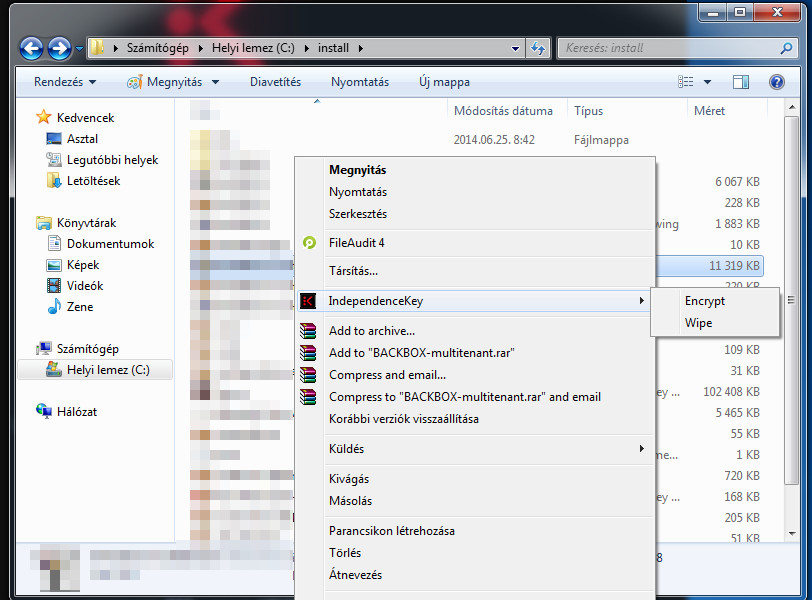

A telepítés és beállítás után az IK segítségével fájlokat vagy egész könyvtárakat titkosíthatunk két kattintással: jobb klikk a fájlkezelőben, majd az Independence Key menüben Encrypt, kész. Az eszköz nagy dobása, hogy a titkosítás hardveres, a titkosító kulcs nem hagyja el az IK-t egy pillanatra sem (így például a rendszermemória tartalmának szkennelésével sem lehet megszerezni), a folyamat pedig teljesen transzparens. A PC-használati szokásokat nem kell megváltoztatni, nem kell egy állományt használatba vétel előtt dekódolni, majd mentés után újrakódolni például, vagy egy meghatározott meghajtón tartani. A titkosított állományról nincs is dekódolt verzió a gépen, de a fájlkezelőben látszik, hogy melyik fájl titkosított - az IK logója jelenik meg az ikonján.
A titkosított fájlhoz ezt követően csak az IK birtokában és a jelszó ismeretében (vagy a biztonsági kupakkal) lehet hozzáférni, tehát ha illetéktelen személy még el is tulajdonítja az állományt, akkor sem tud kezdeni vele semmit. Bármilyen fájl vagy könyvtár titkosítható, és ha a gépben benne van az IK, valamint a bekapcsolás után a jelszót is sikeresen begépeltük, ugyanúgy dolgozhatunk a titkosított fájlokkal, mintha nem is lennének titkosítva - az IK létezéséről csak akkor szerzünk tudomást, ha ránézünk a PC USB-csatlakozójára. A hardveresen végrehajtott AES256-alapú algoritmus egyáltalán nem akasztja meg a fájlok elérését, még titkosított videót is folyamatosan lehet nézni, és gond nélkül lehet benne előre-hátra ugrálni.

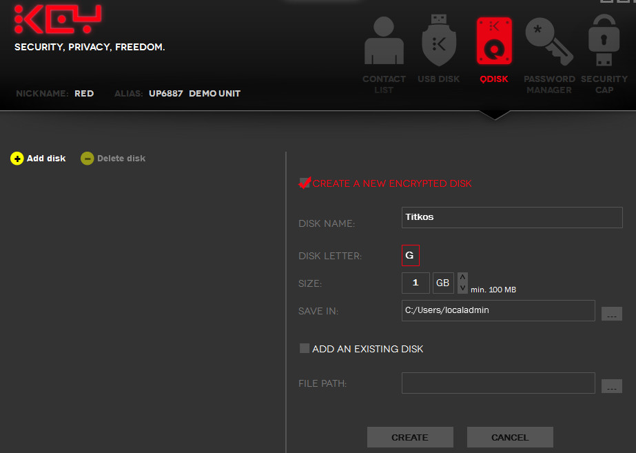

Nem csak külső eszközön, hanem a saját gépünkön is létrehozhatunk titkosított virtuális meghajtót az IK+jelszó páros birtokában. A szoftver felületén megadhatjuk a meghajtó nevét, a betűjelét, a méretét, valamint hogy melyik könyvtárba kerüljön a lemezkép, pár másodperc múlva pedig meg is jelenik kedvenc fájlkezelőnkben, használatra készen. Ide fájlokat írni vagy másolni ugyanúgy lehet, mint bármilyen más meghajtóra, a titkosítás (és dekódolás) hardveresen történik az IK-ban. Ha az Indepencence Key nincs a gépben vagy nem ismerjük a jelszót, a titkosított meghajtó tartalmához értelemszerűen nem lehet hozzáférni. (Letörölni persze lehet IK és jelszó nélkül is.)

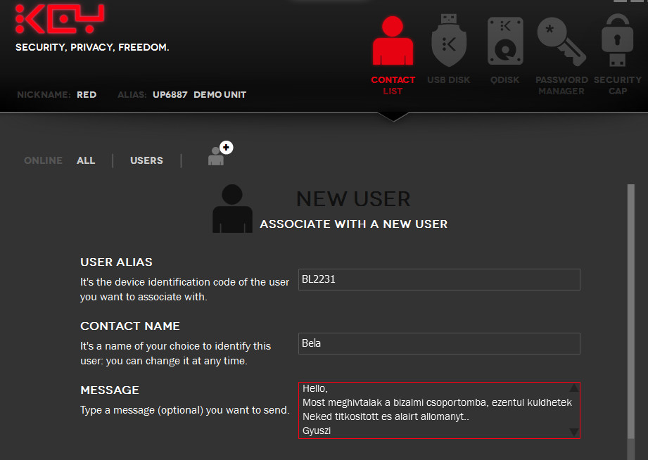

Kézenfekvő igény, hogy ismerősökkel úgy cseréljünk állományokat, hogy azokhoz valóban csak az arra illetékesek férjenek hozzá. Az IK felhasználóinak lehet egy külön névjegyzéke a kliensprogramon belül, amelyre felvehetik az IK-val szintén rendelkező partnereket, és ezen a barátlistán keresztül oszthatnak meg állományokat és kapcsolhatnak a megosztásokhoz jogosultságokat. Két IK-felhasználó „megismerkedése” történhet felhasználói név hozzáadása alapján, illetve olyan módon is, hogy az egyik IK-ját a másik USB-portjába dugjuk, majd a jelszó beírása után megtörténik a párosítás, utána a tulajdonosaik képesek lesznek az egymás által titkosított információkat olvasni, ha erre jogot adtunk.
A fájlt titkosító felhasználó rendelkezhet arról, kinek ad hozzáférést az adott állományhoz. Az IK az állományokat nem csak titkosítja, hanem alá is írja, így két, Independence Key-vel rendelkező felhasználó anélkül cserélhet adatokat a segítségével, hogy be kellene vezetniük egy kulcsmenedzsment-rendszert vagy digitális jogosultságkezelő megoldást. Az Independece Key klienséből az állománymegosztás mellett (egyelőre béta állapotban) titkosított VoIP-hívást is bonyolíthatunk a névjegyzékben levő barátainkkal.

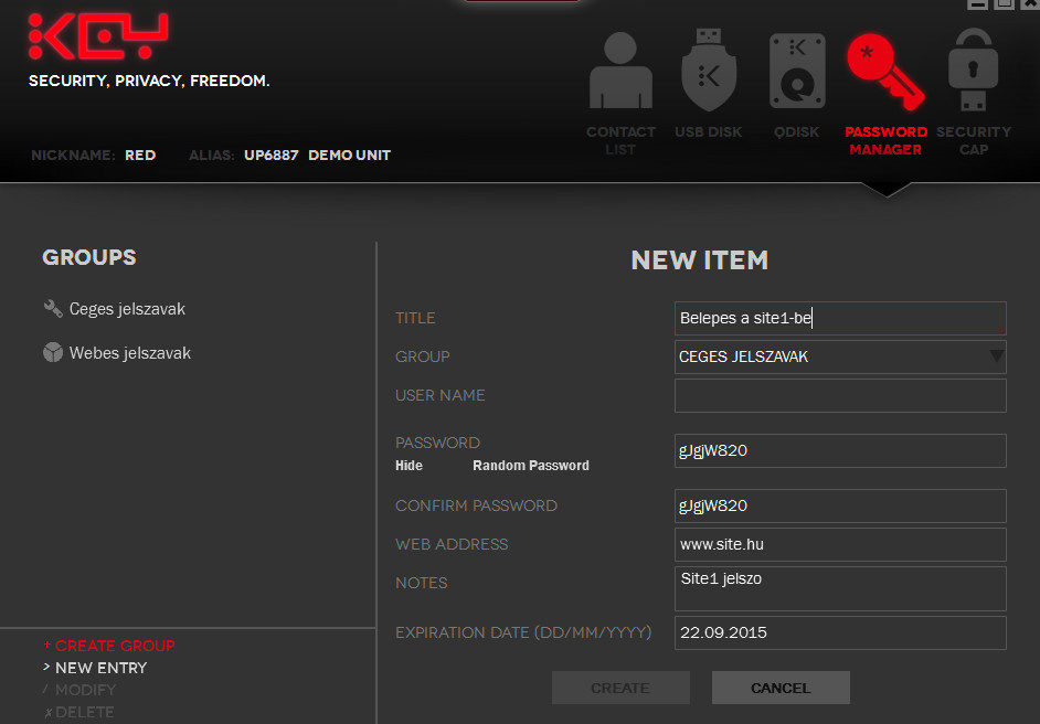

Az IK alkalmazásába beépítettek egy jelszómenedzsert is, ahol a különféle fiókokhoz és alkalmazásokhoz (pl. email, netbank) tartozó azonosítóinkat kezelhetjük egy helyen. Az itt tárolt információk hardveresen titkosítottak és nem hagyják el az IK-t, csak ha beledugjuk a biztonsági kupakot, mert akkor arra egy biztonsági másolat készül belőlük. Adódik a kérdés: mi történik, ha a biztonsági kupaknak baja lesz, megsérül vagy elvész? Ha a régi kupak valamilyen ok miatt használhatatlanná válik, egy újat a jelszó birtokában minden további nélkül párosíthatunk az IK-val.
