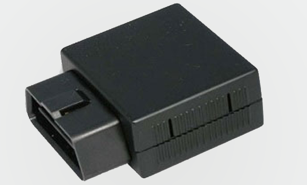

A legegyszerűbb tracker, amit a HWSW tesztjéhez is használtunk, az ATrack AX5, amit az autó diagnosztikai csatlakozójába (OBDII) kell bedugni, a telepítés ezen felül semmilyen szerelést nem igényel. Az OBDII port megtalálható minden 2004 után gyártott autókban. A nyomkövető ugyan a diagnosztikai porthoz csatlakozik, de ez esetben csak áramot vesz fel onnan, hasonlóan ahhoz, mint amikor USB-ről töltjük a mobilunkat. Annak ellenére, hogy az autó adatait is olvashatná, itt erről nincs szó, a követés kizárólag a pici dobozban található GPS-chipre támaszkodik. Ugyanígy a dobozka rejti magában a GSM-modult is, amiben egy SIM lapul az egyik hazai szolgáltatótól.
Előfizetéstől függően van olyan csomag, ami csak Magyarországon biztosítja az adatkapcsolatot és van, ami egész EU-ban.A követés funkció mellett képes jelezni viszont, hogy van-e gyújtás az autón, illetve 16G lassulásig bezárólag az ütközéseket is felismeri és riasztást tud küldeni. Ha esetleg mobilnet-lefedettség nélküli területre tévedne az autó, akkor értelemszerűen a jeltovábbítás megszűnik, de ha van érvényes pozíció, akkor a következő kapcsolódáskor a korábbi adatok feltöltődnek.
A SIM-kártya is benne van
A végtelenül egyszerű, 30 ezer forintos nyomkövetőt ugyan tényleg gyorsan lehet telepíteni, de a minimalizmusnak megvan az ára is. A GPS-antenna nem túl nagy, ráadásul a kormány alatt lesz elrejtve, ami miatt a követés főleg városi, szűk utcás környezetben pontatlanná válik. A teszt során a budapesti belvárosban sokat ugrált a pozíció, viszont nyílt terekre kiérve hamar összeszedte magát.

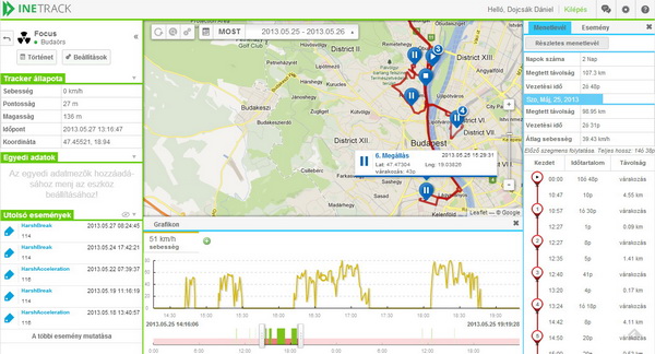

Az adatkapcsolattal viszont egyáltalán nem volt gond, vidéken és városban is stabilan küldözgeti a jeleket és szinte valós időben látható a böngészős térképen a követett autó pozíciója. Az adatbeküldés néhány másodpercenként ismétlődik, így a hirtelen kigyorsítások és hirtelen fékezések is regisztrálhatóak már az egyszerű tracker segítségével is, igaz a GPS pontatlansága miatt ez gyakran fals adatokat is adhat.

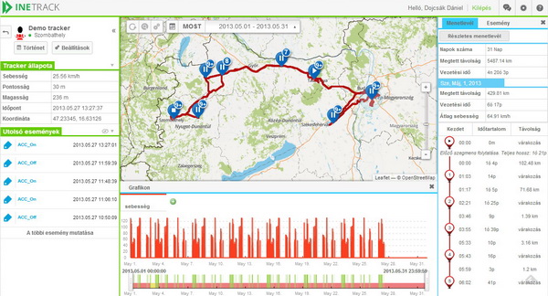

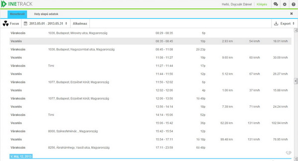

A rendszer másik oldala, a webes felület szintén egyszerű, könnyen átlátható, gyors, illetve a teszt során mindig elérhető volt akár mobilról, akár asztali környezetből. Az alapvető interfész egy térképes nézet, ahol a kiválasztott paramétereknek megfelelő járművek helyzetét és nyomvonalait láthatjuk. A vizuális jelentés mellett áttekintő és teljesen alapos menetlevelet is lekérhetünk, amiből utca-házszám szintig pontosan látható, hogy hol járt a követett autó.
A szolgáltatás megállásonként szakaszolja az utazást, jelzi, hogy egy adott megálló mennyi ideig tartott, illetve ugyanezt a mozgási időre nézve is közli, kiegészítve az átlagsebességgel, maximum sebességgel, illetve ha vannak, egyéb szenzor adatokkal. Lehetőség van beállítani riasztásokat is, amiről akár e-mail is érkezhet a kiválasztott címekre. Egyelőre csak korlátozottak a lehetőségek, de csak a fejlesztőkön és a megrendelői igényeken múlik, hogy mikor kerül be riasztás adott zóna elérésére, elhagyására, sebességlimit túllépésére vagy éppen kilométer limitre.

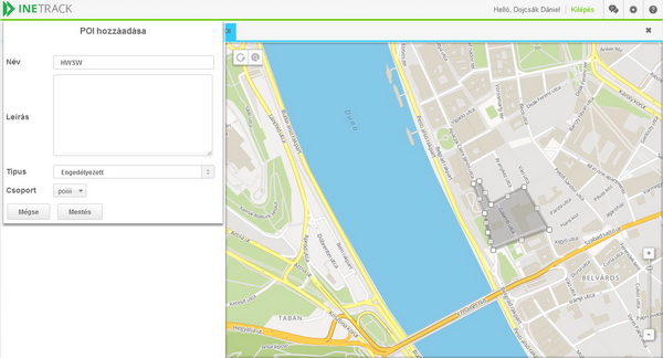

A néhány hétnyi tesztelés alatt magánfelhasználóként feljött néhány ötlet, amire az egyszerű nyomkövető használható. A legelső az egyszerű adatbányászat: ha nem is figyeljük folyamatosan, a naplófájlok akkor létrejönnek. Az automata menetlevél-készítő képes kezelni előre definiált POI-kat, amik nem pontok, hanem általunk rajzolható régiók. Az ezek közti utazásokat értelemszerűen elnevezi, mondjuk “Otthon - Munkahely” formátumban. A mindennapi ingázók nem csak azt ellenőrizhetik vissza, hogy az adott hónapban hány kilométert tettek meg azért, hogy beérjenek munkahelyükre, hanem figyelhetik, hogy melyik útvonal hány perc, melyik napon érdemes hamarabb indulni, illetve mennyire befolyásolja az utazás megkezdésének 10-15 perccel való eltolása a dugóban veszteglést idejét. A nyomkövető regisztrálja az állási és a mozgási időket, hónap végén máris szembesülhet egy átlagos városi, hogy havi 30 órát tölt az autójában csak a munkába járás miatt, mindezt 26 km/h-s átlagsebességgel haladva.
