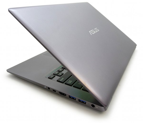

Az első generációs Zenbookok óta kísérletezik az ASUS az alumíniumborítással, láttuk már a különböző számítógépeken és tableteken mindenféle csiszolással és árnyalatban, szerintem eddig az U38N jár a legközelebb a tökéleteshez. A noteszgép végre nem hasonlít túlságosan egy MacBook Airre, hanem (főleg a hátsó sarkoknál) sikerült valami egyedi, tetszetős formát eltalálni. A gép tömege és fizikai méretei teljesen beleillenek az ultrabook kategóriába. Az U38N vastagsága 18,6 milliméter, szélessége és mélysége 326, illetve 226 milliméter. A tömeg tekintetében azonban kissé kilóg felfelé az AMD-s modell, 1,55 kilogrammnál azért a legtöbb ilyen méretű versenyző könnyebb, noha azokban általában "nincs is ennyi anyag".

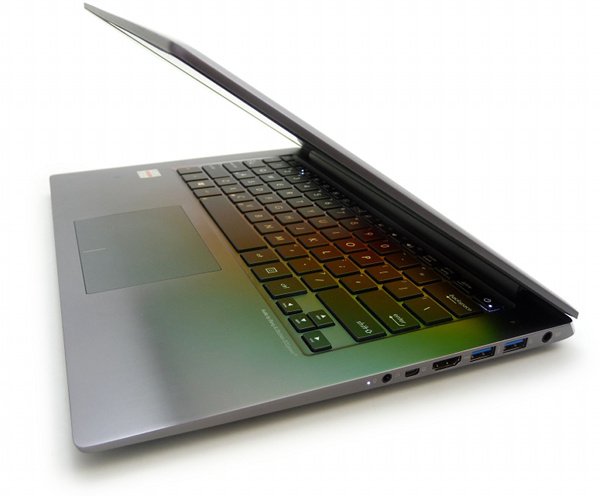

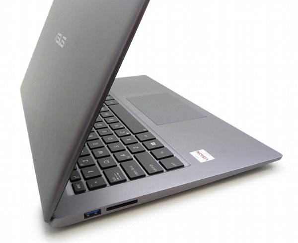

A modell az ultrabookok szokásos csatlakozókínálatát hozza. Bal oldalon egy USB 3.0 port és egy SD-kártyaolvasó található, bal oldalon a kombinált audioport, a miniVGA és a HDMI, illetve két újabb kék USB várakozik, illetve itt van a töltő csatlakozója is. Ez a kialakítás kissé szerencsétlen, a felhasználók nagy része jobbkezes, ebben is tartja az egerét, teljesen "bekötve" pedig igen zavaró lehet a jobb oldali kábelrengeteg.

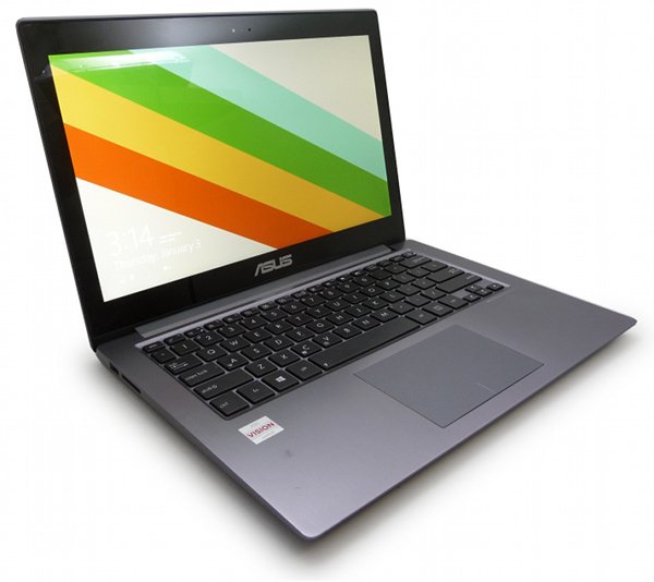

Az eltalált készülékház mellett a billentyűzet sem okozott csalódást. A szigetes gombsor jó nyomásponttal rendelkezik és megfelelő úton jár, panaszunk az alátámasztásra sem volt, erőteljesebb gépelésre sem rugózik be a billentyűzet. A gombok egyszerűek, minimalisták, nincs görbületük vagy különösebben ergonomikus kialakításuk, de ezek nélkül is tökéletesen lehet rajtuk gépelni és a felületük tapintása is jól el van találva.
A touchpad már korántsem sikerült ilyen jól, amiért az ASUS ezúttal csak saját magát okolhatja. Az Elantól származó érzékelő most is hozza a megfelelő minőséget, tudja a Windows 8-as gesztusokat is, érzékenysége pedig kis finomhangolás után kiváló. Az implementáció azonban csapnivaló, a matt üvegnek tűnő felület benyomható, így (is) lehet kattintást bevinni - a kitámasztó mechanizmus azonban túlságosan nyúlós-puha, a kattintáshoz pedig nagyon erősen meg kell nyomni az érzékelőt. Mivel magával a mechanizmussal van a probléma, ez meghajtófrissítéssel sajnos nem lesz orvosolható.
Ha valaki emellett a gép mellett dönt, abban hatalmas szerepe lesz a kijelzőnek is,. A full HD kijelző 13,3 hüvelykes méretben 165 pixel/hüvelykes képpontsűrűséget ad, ami fantasztikusan éles, jó képet jelent. A panel ráadásul IPS technológiát használ, így a betekintési szögekről nem is érdemes beszélni, a kép mindenhonnan pontosan ugyanolyan, oldalról maximum a fényerő alacsonyabb valamivel. A kontrasztarány, a színvisszaadás és a fényerő is kiemelkedő, ezt a panelt öröm volt használni. A kijelző érintésérzékeny és a mai érintőkijelzők elsöprő többségéhez hasonlóan fényes üveg borítású, hajlamos is csillogásra is rendesen. Ezt némileg ellensúlyozza az nagy fényerő, így zárt környezetben nem volt probléma a becsillanás, szabad ég alatt azonban nem is érdemes próbálkozni a munkával.
