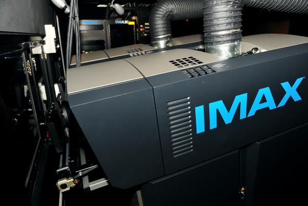

Az előnyös oldal pedig magáért beszél. Annak ellenére, hogy a 2x15 KW teljesítményű projektorizzók helyett csak 6 KW-os lámpák kerültek be, a kép láthatóan fényesebb, kontrasztosabb és dinamikusabb. A kisebb fogyasztás persze ne tévesszen meg senkit, a régi 15000 wattos izzók 25 bar nyomású xenongázzal voltak töltve és annak ellenére, hogy alkalmasak voltak az óriási vászon bevilágítására, élettartamuk alatt folyamatosan csökkent a fényerejük, s a végére már csak az eredeti teljesítmény felét nyújtották. Az új LED-alapú világítási rendszer viszont az alacsonyabb fogyasztás ellenére nagyobb fényerőt ad, ráadásul élettartama alatt kiegyensúlyozottabban is. Az új lámpáknak nincs is már szüksége vízhűtésre, így nem csak a filmtekercsek tűntek el a vetítőből, hanem a hűtés is jóval visszafogottabb lett.
A kevesebb néha több
A vetítőteremben egyébként még most is ott van a régi gép, de csak szomorúan árválkodik a falhoz tolva, az új IMAX Digital berendezés vette át a helyét. A filmek tekercs helyett merevlemezen érkeznek a moziba, egyelőre az online letöltést nem forszírozza a forgalmazó, pedig a gép alkalmas lenne erre is. Jelenleg egy 2 terabájtos háttértár áll rendelkezésre, amin egyszerre körülbelül 8 egész estés film fér el. Az Anyát a Marsra mozi éppen 200 gigabájt méretű, ami azért sokat elmond arról, hogy mennyi különbség van a felhasználók által kristálytiszának ítélt Full HD és az IMAX Digital verzió között. A méret persze változhat, de az egész estés 3D filmek körülbelül ebben a súlycsoportban mozognak - tudtuk meg a Cinema City munkatársaitól.
