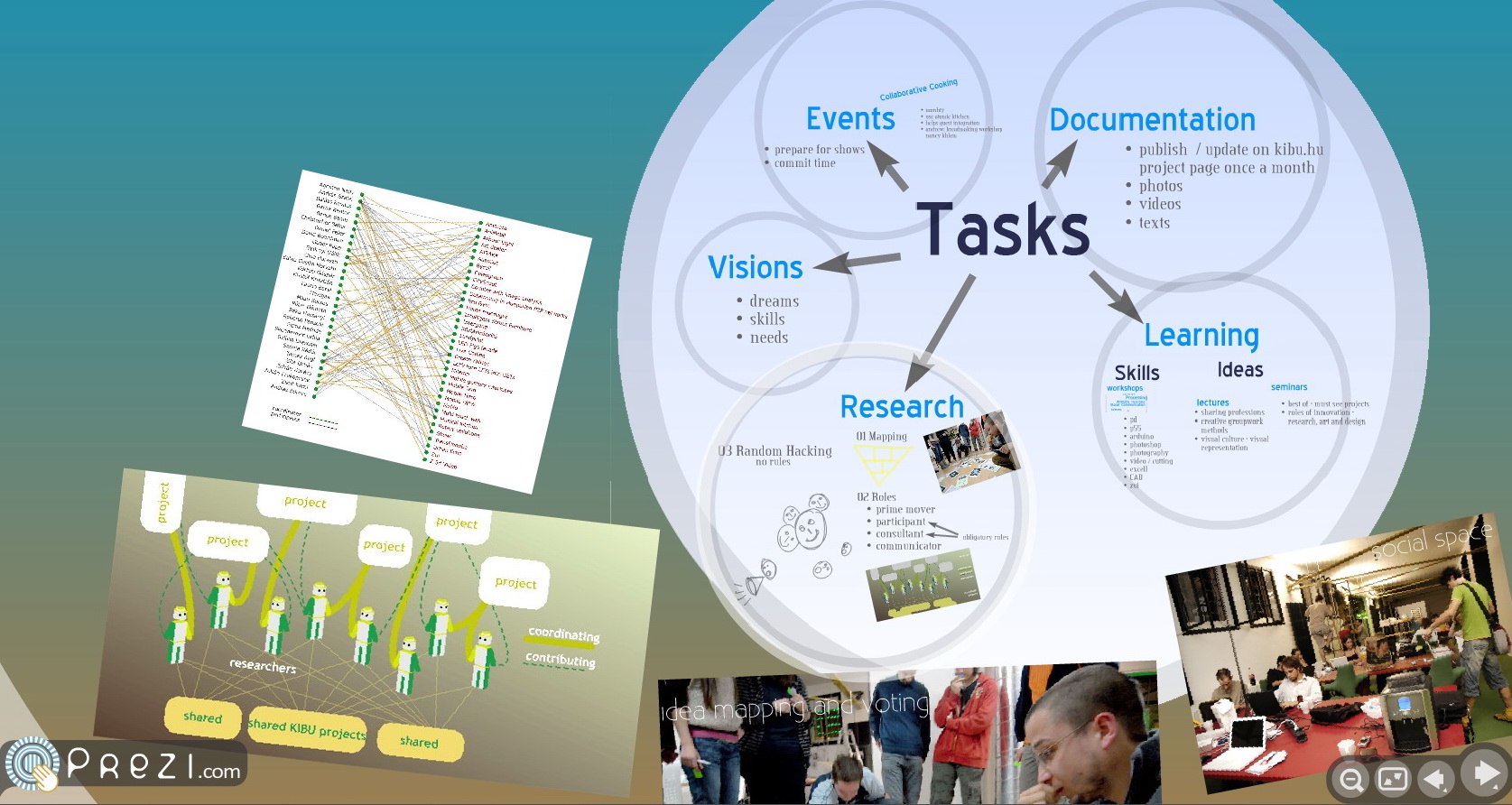

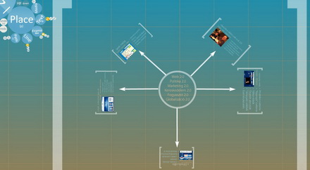

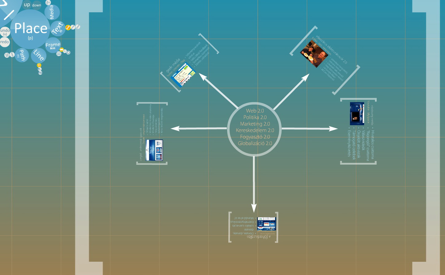

A Prezi éppen ezt az alapvető korlátot rombolja le elsőként, ugyanis itt nincs dia, lap, oldal vagy bármely más korlátozó dimenzió. A szerkeszthető felület egy szinte végtelenségig zoomolható felület, amiben szabadon lehet mozogni. A felület akár lehet akár focipályányi is, amit teleírhatunk de akár egy felirat betűinek réseibe is el lehet rejteni az előadás egyes részleteit, melyre a kellő pillanatban fókusz kerül.

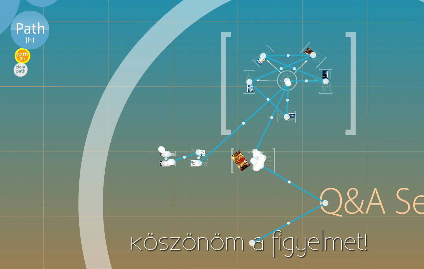

A szabadon navigálható felület mellett az innováció része, illetve a diaképsor linearitását helyettesítő megoldás, az útvonal, azaz path funkció. Miután kész a szerkesztés, összeálltak az objektumok a kívánt rendszerbe, kijelölhetünk egy kiindulópontot, majd innen indítva egy útvonalat, ami mentén végig lehet vezetni a prezentációt. Minden esetben egy objektumhoz lehet kötni az állomásokat, ami lehet egy sor szöveg is akár vagy kép, videó, de a nagyobb átfogás érdekében kereteket is rakhatunk a felületre. Ezek ugyanúgy viselkednek, mint bármelyik objektum, s ehhez kötve az útvonalat, fixálható a nézőpont.
Készségszintű, szinte játék
A szerkesztő egyszerű, készségszinten használható, amiért külön dicséret illeti a fejlesztőket. A bonyolult menüket mellőzve a bal felső sarokban kapott helyet az a néhány kategória, melyen belül az eszközök elhelyezhetőek, s 2-3 kattintással bármelyik funkció elővarázsolható, a rutinos felhasználók pedig a megfelelő billentyűkombinációk segítségével gyorsíthatják fel a munkájukat.

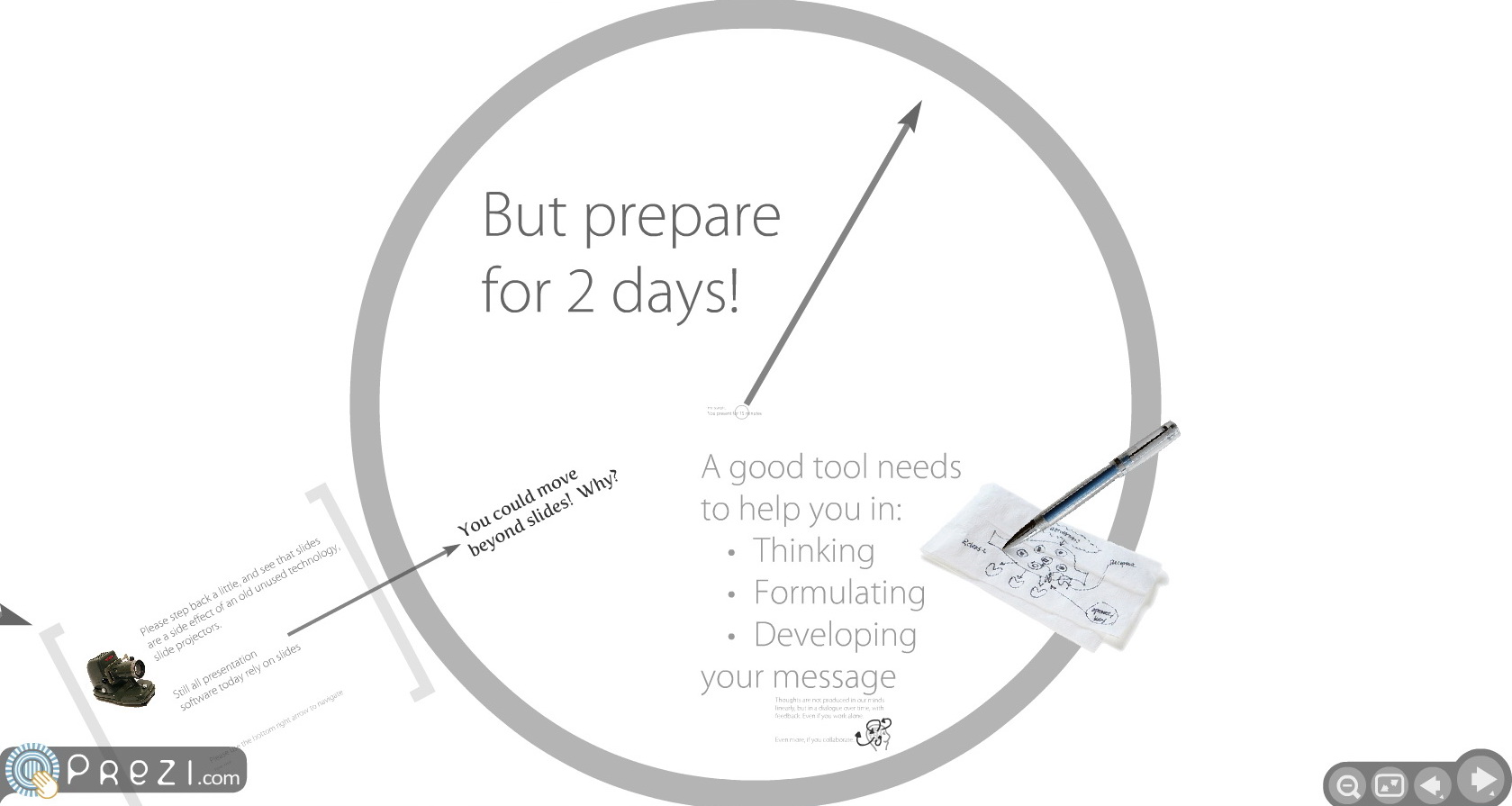

Az objektumok kezelése sem nehéz, legyen szó akár szövegről, képről, videóról, vonalakról vagy keretről. Bármelyikre kattintva ugyanazt a három gyűrűből álló kezelőt kapjuk, amik közül a belső rész áthelyezésre való, a középső átméretezésre, a külsővel pedig forgatni lehet az objektumot. Ugyan egyelőre csak arányos nagyítás került a programba, de ennek ellenére a három lehetőség kombinációjával szinte bármilyen eredmény elérhető, s a kombinációk száma végtelen.

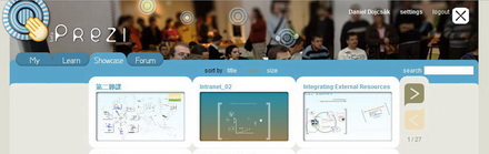

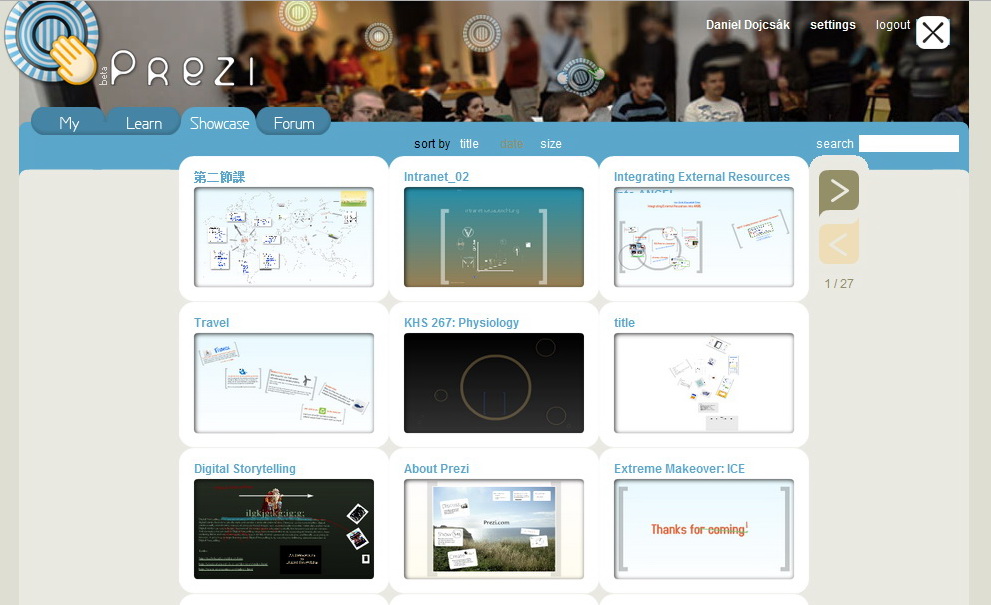

Mivel a Prezi egy internetes szolgáltatás, ezért a számítógépre semmilyen programot nem kell letölteni, nem kell telepíteni, mindössze regisztrálni kell majd és egy böngészőből megnyitni a szerkesztőt. A webes felületen bejelentkezve a felhasználók láthatják saját prezentációikat, a megosztottakat, illetve a nem fizetők által gyártott preziket. A későbbiekben létrehozhatóak lesznek felhasználói csoportok, így a munkatársak neveit nem kell állandóan egyesével előkeresni, hanem egyszerűen lehet közösködni. Bármelyik prezentáció bárhonnan módosítható, betölthető, lejátszható és természetesen letölthető is.
