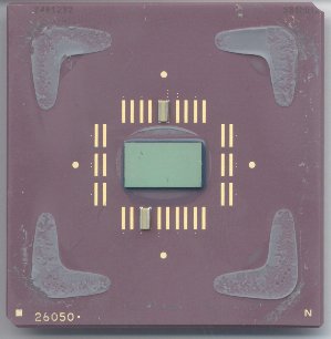

Kopasz K6-2
Tegnap kérdezte tőlem valaki, hogy mi a helyzet a skalpolt K6-2 procimmal. Akkor még úgy hittem, hogy nem élte túl a tetején levő aluminium lemez eltávolítását. Történt ugyanis, hogy miután megvettem a K6-III-at, az öreg, PIII killer K6-2-t felraktam a polcra. Aztán pár héttel később láttam a neten, hogy valami elvetemült ember leszedte a lemezt a prociról. Alig 60 perccel később már az én nyugdíjazott procim is meg volt kopasztva... Aztán elkezdtem agyalni, hogy adott a K6-III-am vízhűtése, és egy skalpolt 333MHz-es K6-2. Mivel nem volt egy túlhajtható drab, gondoltam ezzel a kombóval hátha megy 400-on. Először 350MHz-re jumperoltam be, rácsavaroztam a vizesblokkot, és elindítottam a gépet. A Windows gyönyörűen halt meg indításkor. A képernyő bal felső sarokában egy nagy L betű volt látható, de kb. 3-4x akkora, mint egy normális. Csalódottan kiszedtem a procit, és egy lesarkazott core tárult a szemem elé. El is tettem a procit, Rest In Peace... Csak ezután jutott eszembe, hogy talán a proci alja (a lap, amin a core van, a képen látható) és a hűtőborda közé kéne valamit tenni, hogy a borda jobban felfeküdjön. Az alaplapok dobozában található vékony szivacsra esett a választásom, ez tökéletesen megfelel a célnak. Aztán ennél a pontnál dobtam is a kísérletezést a dologgal, mert macerás folyton leszedni a vízhűtést, meg procikat cserélgetni. Ennek már lassan 5 hónapja. Tegnap éjjel láttam egy oldalt, ahol a fickó szintén megskalpolta 450-es K6-2 prociját, és 600MHz-re húzta. (vízhűtéssel persze) Több se kellett, elgondolkoztam azon, hogy nem ártana ezt az operációt a még egy vagyonért megvett K6-III-amon is végrehajtani. Viszont szeretnék biztosra menni, így újra elővettem a halottnak elkönyvelt K6-2-t. Szépen kivágtam egy 5*5 centis szivacsot, amiből középen is kivágtam egy kb. 2*2 centis részt, és leporoltam a tartalék léghűtésemet is. Nem akartam sokat tökölni, csak a szorzót állítottam át, amikor betettem a K6-2-t, így most 3*100-on megy. A gép az asztalon darabokban hevert, a nagy sietségben még a billentyűzetet se dugtam be. Így véletlenül először a Linux töltődött be, ez is bizonyította, hogy a proci tökéletesen működik. Ezután az összes létező ASMdemo teszt (sikeres) lefuttatása következett, mert nagyon zavart a core sarkának hiánya. Ezután jött az ominózus Windows indítás. És működött! És működik még most is, a CPUstability Test 2 és fél órán keresztül nyúzta, hiba nélkül. Még az éjjel terrorizálom vele, és ha minden oké, (nem forr el az ezesetben szigetelőként is alkalmazott szilikonzsír a proci és a borda közül:) akkor amint kész lesz a REV 6.1 (az esztergályos bácsi sok dolga miatt sajnos csak 2 hét múlva...) a K6-III-amat is megkopasztom. Egyébként az egyszerűség miatt most kivételesen léghűtés van a gépemben, egy 3.5 centis (nem túl gigászi) Pentium borbán kavarja a levegőt egy 5800rpm-es golyóscsapis venti. A borda az említett 2 és fél óra zúzás után is kézmeleg volt. Ez a kép közvetlenül a fedél lefejtése után készült, a jelenlegi állapotról majd holnap csinálok (mert ugye most a gépemben van a proci:)
Tegnap kérdezte tőlem valaki, hogy mi a helyzet a skalpolt K6-2 procimmal. Akkor még úgy hittem, hogy nem élte túl a tetején levő aluminium lemez eltávolítását. Történt ugyanis, hogy miután megvettem a K6-III-at, az öreg, "PIII killer" K6-2-t felraktam a polcra. Aztán pár héttel később láttam a neten, hogy valami elvetemült ember leszedte a lemezt a prociról. Alig 60 perccel később már az én nyugdíjazott procim is meg volt kopasztva... Aztán elkezdtem agyalni, hogy adott a K6-III-am vízhűtése, és egy skalpolt 333MHz-es K6-2. Mivel nem volt egy túlhajtható drab, gondoltam ezzel a kombóval hátha megy 400-on. Először 350MHz-re jumperoltam be, rácsavaroztam a vizesblokkot, és elindítottam a gépet. A Windows gyönyörűen halt meg indításkor. A képernyő bal felső sarokában egy nagy "L" betű volt látható, de kb. 3-4x akkora, mint egy normális. Csalódottan kiszedtem a procit, és egy lesarkazott core tárult a szemem elé. El is tettem a procit, Rest In Peace... Csak ezután jutott eszembe, hogy talán a proci alja (a lap, amin a core van, a képen látható) és a hűtőborda közé kéne valamit tenni, hogy a borda jobban felfeküdjön. Az alaplapok dobozában található vékony szivacsra esett a választásom, ez tökéletesen megfelel a célnak. Aztán ennél a pontnál dobtam is a kísérletezést a dologgal, mert macerás folyton leszedni a vízhűtést, meg procikat cserélgetni. Ennek már lassan 5 hónapja. Tegnap éjjel láttam egy oldalt, ahol a fickó szintén megskalpolta 450-es K6-2 prociját, és 600MHz-re húzta. (vízhűtéssel persze) Több se kellett, elgondolkoztam azon, hogy nem ártana ezt az operációt a még egy vagyonért megvett K6-III-amon is végrehajtani. Viszont szeretnék biztosra menni, így újra elővettem a halottnak elkönyvelt K6-2-t. Szépen kivágtam egy 5*5 centis szivacsot, amiből középen is kivágtam egy kb. 2*2 centis részt, és leporoltam a tartalék léghűtésemet is. Nem akartam sokat tökölni, csak a szorzót állítottam át, amikor betettem a K6-2-t, így most 3*100-on megy. A gép az asztalon darabokban hevert, a nagy sietségben még a billentyűzetet se dugtam be. Így véletlenül először a Linux töltődött be, ez is bizonyította, hogy a proci tökéletesen működik. Ezután az összes létező ASMdemo teszt (sikeres) lefuttatása következett, mert nagyon zavart a core sarkának hiánya. Ezután jött az ominózus Windows indítás. És működött! És működik még most is, a CPUstability Test 2 és fél órán keresztül nyúzta, hiba nélkül. Még az éjjel terrorizálom vele, és ha minden oké, (nem forr el az ezesetben szigetelőként is alkalmazott szilikonzsír a proci és a borda közül:) akkor amint kész lesz a REV 6.1 (az esztergályos bácsi sok dolga miatt sajnos csak 2 hét múlva...) a K6-III-amat is megkopasztom. Egyébként az egyszerűség miatt most kivételesen léghűtés van a gépemben, egy 3.5 centis (nem túl gigászi) Pentium borbán kavarja a levegőt egy 5800rpm-es golyóscsapis venti. A borda az említett 2 és fél óra zúzás után is kézmeleg volt.
