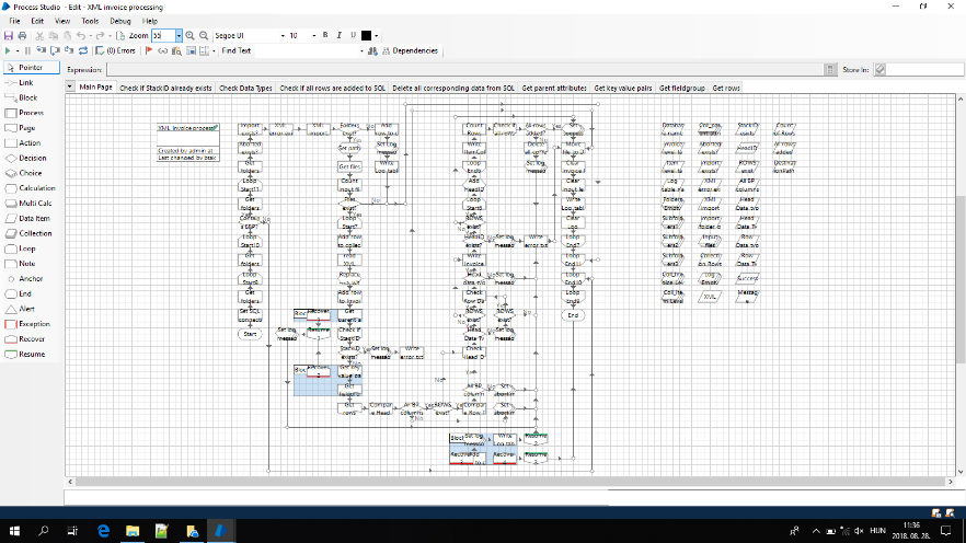

Blue Prism, robotprogramozás programozási ismeretek nélkül
A három szoftver közül Blue Prism a leginkább üzleti szemléletű abban az értelemben, hogy a legkevesebb programozási ismeretet igényli, könnyen megérthető a kezelőfelülete és folyamatábra-szerűen vizualizálja a készülő szoftverrobotot. Ez azért fontos, mert a Blueprism elképzelése szerint az RPA rendszer irányítása ugyan az IT területhez tartozik, azonban a fejlesztés az üzleti oldalra hárul. Egy folyamatszemlélettel rendelkező munkavállaló szerényebb Visual Basic vagy C# tudással is összetett feladatokat képes automatizálni a Blueprism segítségével. Ezen felül a felhasználóbarát debugging funkció sok időt és fejfájást takarít meg.
A Blue Prism partnerséget épített ki a Google-lel, az IBM-mel és a Microsofttal is a szoftverrobot kognitív képességeinek javítása érdekében. Ezt a funkciót azonban a normál licenc nem tartalmazza, eléréséhez külön előfizetésre van szükség. Korábban a Blue Prism úgy nyilatkozott, hogy nem támogatja az úgynevezett „attended bot” (emberi felügyelet mellett működő szofverrobot) koncepcióját, azonban az utóbbi időkben ez a nézőpont megváltozott és a Trust Portal-lal közösen kínálnak egy attended bot megoldást az ügyfeleiknek. Az attended bot mindazonáltal nem tartozik a Blue Prism erősségei közé, sokkal inkább a lehető legkisebb emberi felügyelet mellett működő szoftverrobot megoldások terén kiemelkedő. A Control Room szolgáltatás bennfoglalt az árban, és remekül támogatja a szoftverrobotok menedzselését és riportálását is.
Blueprism
Mindent összevetve a Blue Prism a közepes és nagyvállalatoknak ajánlható, átlagos komplexitású folyamatok esetén, mint például törzsadat-karbantartás során, amikor a szállítói törzsadatokat ellenőrzése több adatbázisban szükséges.

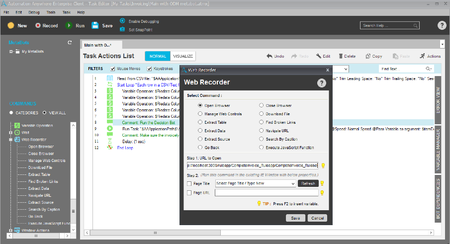

Automation Anywhere – mélyvíz, gyakorlott fejlesztőknek
Az Automation Anywhere kínálja a leginkább tradicionális kódolásalapú megközelítést a vizsgált három megoldás közül. A fejlesztői felület megjelenése egy scripting eszközére hasonlít, kiegészítve drag-and-drop funkcionalitással, így az elkészült folyamatokat is scriptként kell olvasni. Ez a megközelítés vonzó lehet a gyakorlott fejlesztők számára, de a kezdő és az üzleti hátterű felhasználókat eltántoríthatja. A legegyszerűbb folyamatok leképezése nem kíván programozási ismereteket, de már a közepesen összetett folyamatok automatizáláshoz is erősen ajánlott a komolyabb C# tudás. A debugging funkció kényelmes, viszont nem rendelkezik különleges funkciókkal.
A hozzá tartozó IQ bot komoly kognitív képességekkel rendelkezik és kiegészül machine learning, valamint harmadik feles AI platformok, például IBM Watson használatával. Az Automation Anywhere továbbá rendelkezik egy Bot Store-al is, amelyen keresztül a felhasználók bőséges előre elkészített szoftverrobot-választékkal találkozhatnak.
AA
Mindent összevetve, az Automation Anywhere egy igazán sokoldalú eszköz, amely elsősorban nagyvállalatok részére ajánlható. Egyrészt a nagyobb szervezeteknél jellemzően található olyan IT szakértői gárda házon belül, akik ki tudják használni ennek a komplexebb és sokoldalú eszköznek az előnyeit, másrészt sokkal inkább valószínű, hogy előfordulnak olyan átfogó problémák, melyeket csak nagyon bonyolult folyamatrendszereken keresztül lehet megoldani.
