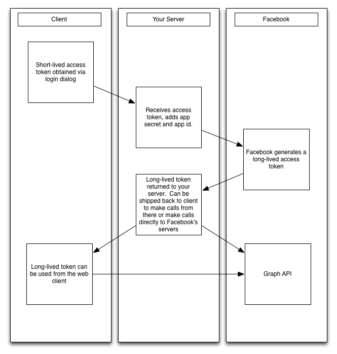

A token pedig az igazi "Szezám tárulj!" a Facebook infrastruktúráján: az egységes bejelentkezés (SSO, Single Sign-On) koncepciónak megfelelően az érvényes token nem csak az eredeti felületen igazolja a felhasználót, hanem más felületeken, alkalmazásokban, webes szolgáltatásokban is. Magyarán a token birtokában a támadó minden létező felületen bejelentkezett Facebook-felhasználóként működhetett és teljes hozzáféréssel rendelkezett mindenhez, amihez egyébként hozzáférne. A gyakorlatban ez könnyen kipróbálható: ha a Facebookba be vagyunk lépve, akkor tetszőleges, Facebook-bejelentkezést támogató oldalt használhatunk, a jelszavunkat nem kell már megadni.
Érdemes megjegyezni azt is, hogy mi az, amihez nem férhetett hozzá a támadó: az egyik ilyen a jelszó. Azt ugyanis a Facebook nem mutatja meg semmilyen formában, ráadásul a jelszóváltoztatáshoz szükség van az eredeti jelszóra, így ez az opció sem volt elérhető - így jelszót cserélni is felesleges, azokat nem érintette a támadás. Ha pedig a jelszavaknál tartunk: a támadás ellen a kéttényezős azonosítás sem segít, a token birtokában eleve belépett felhasználót látott a Facebook, így a második tényező (ahogy az első) is hatástalan maradt.
facebook_token
Az SSO-funkció azonban azt jelenti, hogy a támadók mindenhez hozzá tudtak férni, amihez a Facebook-token elegendő. Így különböző, a facebookos belépéshez kötött alkalmazásokba (például Instagram) tudtak belépni és onnan adatot kinyerni - legalábbis potenciálisan. Egyelőre ugyanis nincs arra utaló jel, hogy ez meg is történt volna, igaz, az ezzel kapcsolatos nyomozás még nagyon az elején jár.
A potenciálisan érintett felhasználók tömeges kiléptetése is ehhez köthető, az ő tokenjeiket a rendszer érvénytelenítette, az új belépés pedig automatikusan újat generált. Ezzel a támadók által megszerzett belépés is hatástalanná vált, azzal immár semmilyen információhoz nem tudnak hozzáférni.
