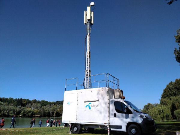

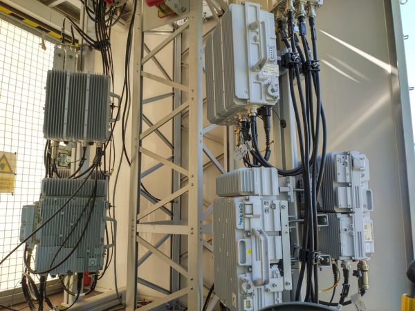

A mobil bázisállomásokat pont úgy kell elképzelni, mint a hagyományos, torony, vagy bármilyen építmény tetején lévő testvéreiket, csak a komponensek itt egy kifejezetten erre a célra átalakított, speciális furgonba (vagy kamionba) lettek beszerelve. A járműből kitolható pózna tetejére kerül a három szektorsugárzó antenna, a hálózati kapcsolatot biztosító mikrós átjátszó, a konténerben pedig az RRU-k és egyéb modulok lettek eldugva. Mióta a komponensek mérete a technológia előrehaladtával jelentősen csökkent, minden alkatrész belefér egy mentőautó méretű furgonba - tíz évvel ezelőtt ugyanehhez kamion kellett volna.
vk_gyakorlat3
RRU-k a furgon belsejében, középen a póznával
A kritikus pont ezeknél az állomásoknál leginkább az antennamagasság, ami a kisebb méretű mobil BTS-eknél 10-15 méter lehet, de egy nagyobb, megfelelően letalpalt guruló alépítménynél már elérheti a 30 métert is. A magasság nem csak a terület megfelelő besugárzása miatt lehet meghatározó, a rendszer működéséhez ugyanis mikrós rálátás kell, a tízméteres pózna pedig már a nagyobb fák közül sem "lát ki", így a kisebb mobil BTS-ek jellemzően valamilyen magaslati ponton, vagy teljesen nyílt terepen vethetők be. A bevetés pontos helyét egyébként éppúgy a rádiós tervezőmérnökök határozzák meg, mint az újonnan létesülő bázisállomásoknál, hiszen egyebek mellett csúnya interferenciát okozhat, ha a mobil állomást találomra parkolja le a sofőr.

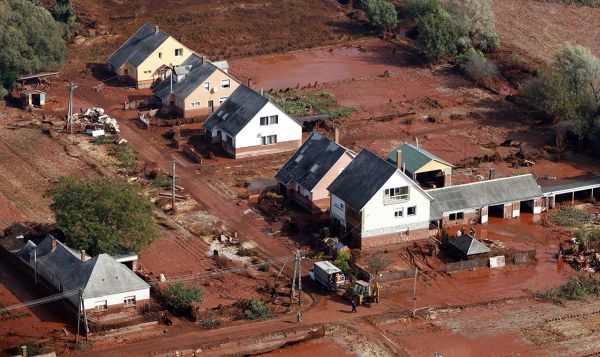

kolontar
Kolontáron összefogtak a szolgáltatók
Bár technikailag megvalósítható, mindig bonyolult egyeztetést igényel az is, hogy egy adott szolgáltató mobiltornyára versenytárs szolgáltató ügyfele is csatlakozni tudjon. Vagyis ami a 112-es segélyhívószám esetén triviális (nemzeti roaming), az nem működik alapbeállításként egy kihelyezett bázisállomás esetén. Ez elsősorban a mentésben részt vevő civilek számára okozhat olykor kommunikációs nehézségeket, ha éppen az adott szervezetet nem támogatja az ideiglenesen felállított BTS-t kiküldő mobilszolgáltató.
