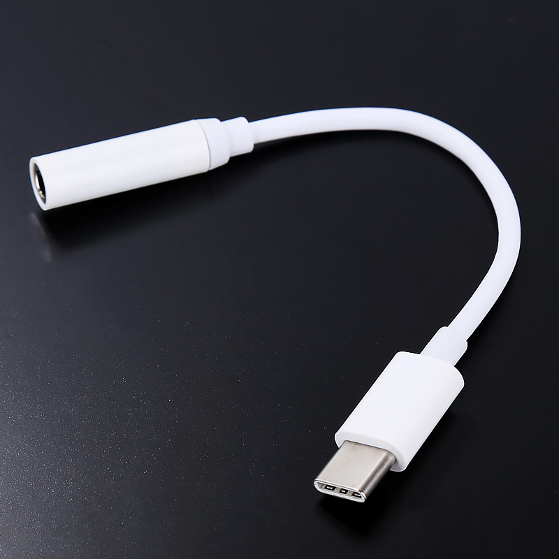

Az Apple-féle Lightninghoz képest fontos eltérés, hogy a digitális átvitel mellett az USB Audio Device Class 3.0 lehetőséget kínál az analóg átvitelre is, a kompatibilitás megtartásáért ezt minden a szabványra épülő eszköznek támogatnia kell. A készülékekbe beépített hangszórók miatt amúgy sem lehet teljesen kihagyni a digitális-analóg feldolgozáshoz szükséges DAC-ot, a gyártók valószínűleg ezeket fogják kihasználni az analóg opcióhoz. Ez azért fontos, mert így a jelenlegi rendszerek, illetve fülhallgatók megtartása mellett, csupán a csatlakozó cseréjével lehet majd elhagyni a jack aljzatot.

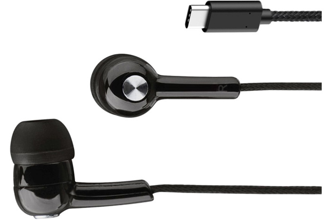

Az első MPU-k már néhány hónappal ezelőtt felbukkantak a Conexant kínálatában. A CX20985 és a CX20899 lapkákat kimondottan okostelefon-kiegészítőkhöz és dokkolóállomásokhoz kínálja a gyártó, a chipek pedig támogatják a Skype for Business és az Android Wired Audio Headset specifikációkat is. A két lapka eltérő felhasználásra készült, az elsőt kimondottan fejhallgatókhoz tervezte a cég, rendelkezik sztereó 24 bites DAC és ADC modullal, így mikrofonos headsetek is építhetőek rá, miközben az energiafogyasztás nagyon alacsony marad.
A jobb minőségre vágyóknak szól a második lapka, amely már 48 kHz fölötti mintavételi frekvenciát is támogat, fejlettebb DAC és jobb kiegészítő elektromos áramkörökkel is rendelkezik, ennek eredményeképp sokkal jobb hangot produkál - a gyártó ígérete szerint. A lapkának része egy teljes DSP (jelfeldolgozó) is, amely zajszűrést, visszhang-szűrést és egyéb fejlett képességeket kínál a bemeneti vonalon. Ennek persze ára van (a bekerülési költségen túl is), a chip ugyanis lényegesen többet fogyaszt, így inkább dokkolókba, saját akkuval rendelkező hangosításba illetve prémium fülesekbe szánja a gyártó.
