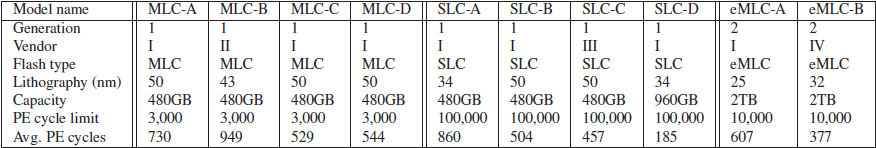

Hat évnyi SSD-s tapasztalatát osztotta meg a nagyközönséggel a Google. A vállalat a FAST 2016 konferencián publikált tanulmánya adatközpontos, tehát nem csak valós, de intenzív használat szemszögéből vizsgálja a flash-alapú meghajtók viselkedését összesen 10 különböző, kifejezetten a Google számára készített SSD modellel. A meghajtók között MLC, eMLC, és SLC NAND-dal szerelt variánsok is voltak, így a különböző technológiákról immár összehasonlító adatok is rendelkezsére állnak. A 15 oldalas dokumentum számos érdekességgel szolgál, többek között az is kiderült, hogy a papíron messze a leghosszabb élettartammal kecsegtető SLC NAND-ok bizonyos esetekben nem feltétlenül megbízhatóbbak az MLC-s társaiknál.

romlott el egy teljes NAND chip. Az adatnál jóval nagyobb jelentőségű, hogy az érintett SSD-k specifikációiban megadott maximális programozási-törlési (PE) ciklus eléréséig csupán 2 százalékos blokkhibát ígérnek a gyártók, gyakorlatban viszont a meghajtók kétharmada produkált 5 százalék feletti értéket.
A vizsgált tíz különféle SSD közül a két eMLC-s (enterprise MLC), illetve az SLC-C jelölésű meghajtótípus bizonyult a legmegbízhatóbbnak. Ismétlésképp: az SLC cellánként egyetlen bitet, míg az MLC két bitet tárol, ami dupla nyers kapacitást, de elvben alacsonyabb megbizhatóságot hoz. A sztenderd MLC ebben a tekintetben egyértelműen gyengébbnek bizonyult, ugyanakkor ez az arány nincs összhangban a végzetes problémákkal, a meghajtók közül az SLC-B és SLC-C típusból kellett a legtöbbet javítani, cserére pedig az SLC-B modell szorult a legnagyobb százalékban. Ez tehát egyáltalán nem igazolja vissza az SLC-MLC különbség megbízhatóságra vonatkozó tételét - ez az elemzés talán legmeglepőbb következtetése.
