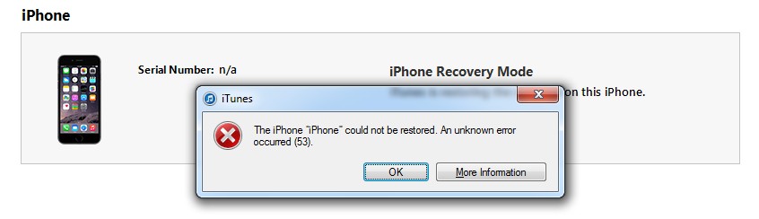

Az Apple hivatalos álláspontja szerint a hírhedt error 53 abban az esetben jelentkezhet, ha a készülék rendszerchipje és az ujjlenyomat azonosítását végző lapka kommunikációja között probléma merül fel. Ez következhet a Touch ID modul meghibásodásából, amibe ugyanúgy beletartozhat a vezérlőlapka és a szalagkábel hibája is, leggyakrabban mégsem ez a felelős. A szóban forgó médiafigyelem és per a nem hivatalos úton szervizelt iPhone-okra szegeződik, melyekben bármilyen okból "házilag" cserélték a Touch ID modult. A beszámolók alapján ezek a készülékek a legújabb iOS telepítése után használhatatlanná váltak, az Apple pedig a tőle teljesen független javítási módszerre hivatkozva mossa kezeit.

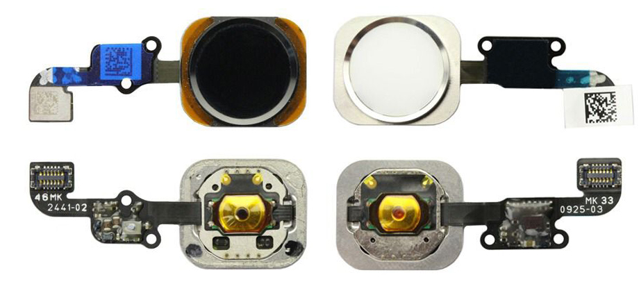

Az Apple ezt a lehetőséget az alaplap és a Touch ID modul párosításával zárta ki, azaz egy bizonyos alaplap csupán egyetlen, a gyárban ahhoz rendelt Touch ID modullal működik. Amennyiben a home gomb bármilyen meghibásodása miatt nem hivatalos úton cserélik a Touch ID komponenseit, úgy a rendszer attól kezdve biztonsági okokból letiltja a biometrikus azonosítás lehetőségét, ettől viszont a készülék még gond nélkül működhet, legalábbis elvileg.

Ez utóbbiban hihetett jó néhány felhasználó is, amíg nem próbálták frissíteni készüléküket az iOS rendszer legújabb verziójára. Ekkor a beépített OTA frissítő egy egyszerű hibára hivatkozva nem futtatta le a telepítést, de páran nem adták fel és a korábbi, iTunes szoftvert alkalmazó módszerrel próbálkoztak, ami végzetesnek bizonyult. Bár az operációs rendszer frissítése így sem futott le, a kísérlet önmagában elég volt készülék teljes összeomlásához, melyből már sehogy sem lehetett újraéleszteni az iPhone-okat.
Ezt megerősítve a különféle készülékek szakszerű szétszerelésére (is) szakosodott iFixit elvégzett egy kísérletet, melyben két iPhone 6s home gombját cserélték fel. Ezzel gyakorlatilag alátámasztották a leírtakat, a csere után az ujjlenyomat-olvasástól eltekintve még gond nélkül működtek a készülékek, de az iTunes frissítés már betette a kiskaput. A szakemberek ezután visszacserélték a Touch ID modulokat, így a készülékek ismét a saját, gyárilag azokhoz rendelt komponenseikkel rendelkeztek. Ennek hatására mintha mi sem történt volna, a tetszhalott iPhone-ok feléledtek Csipkerózsika-álmukból, és minden funkciójuk - beleértve az ujjlenyomat-olvasást - tökéletesen operált.
